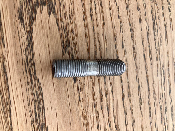

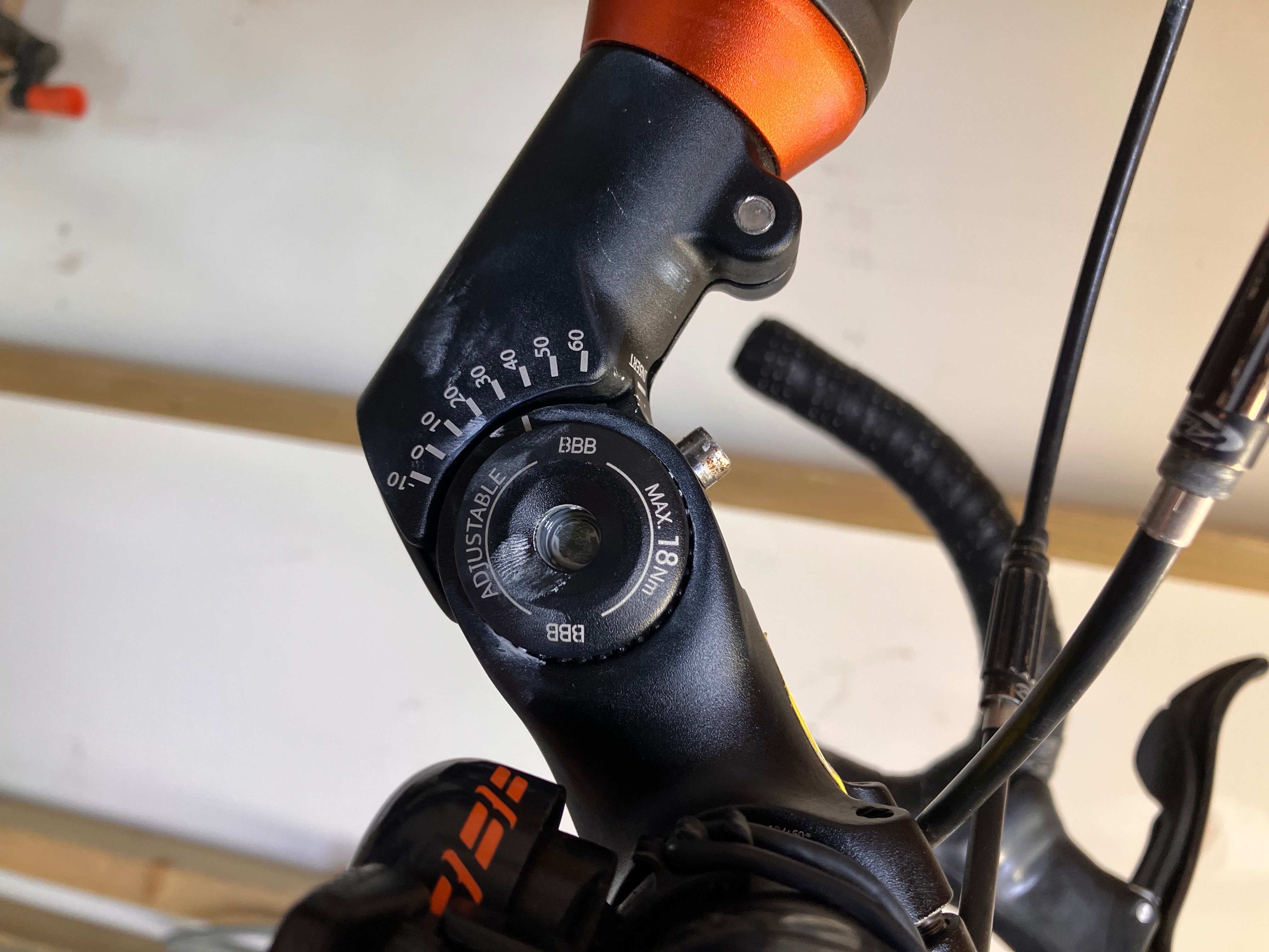

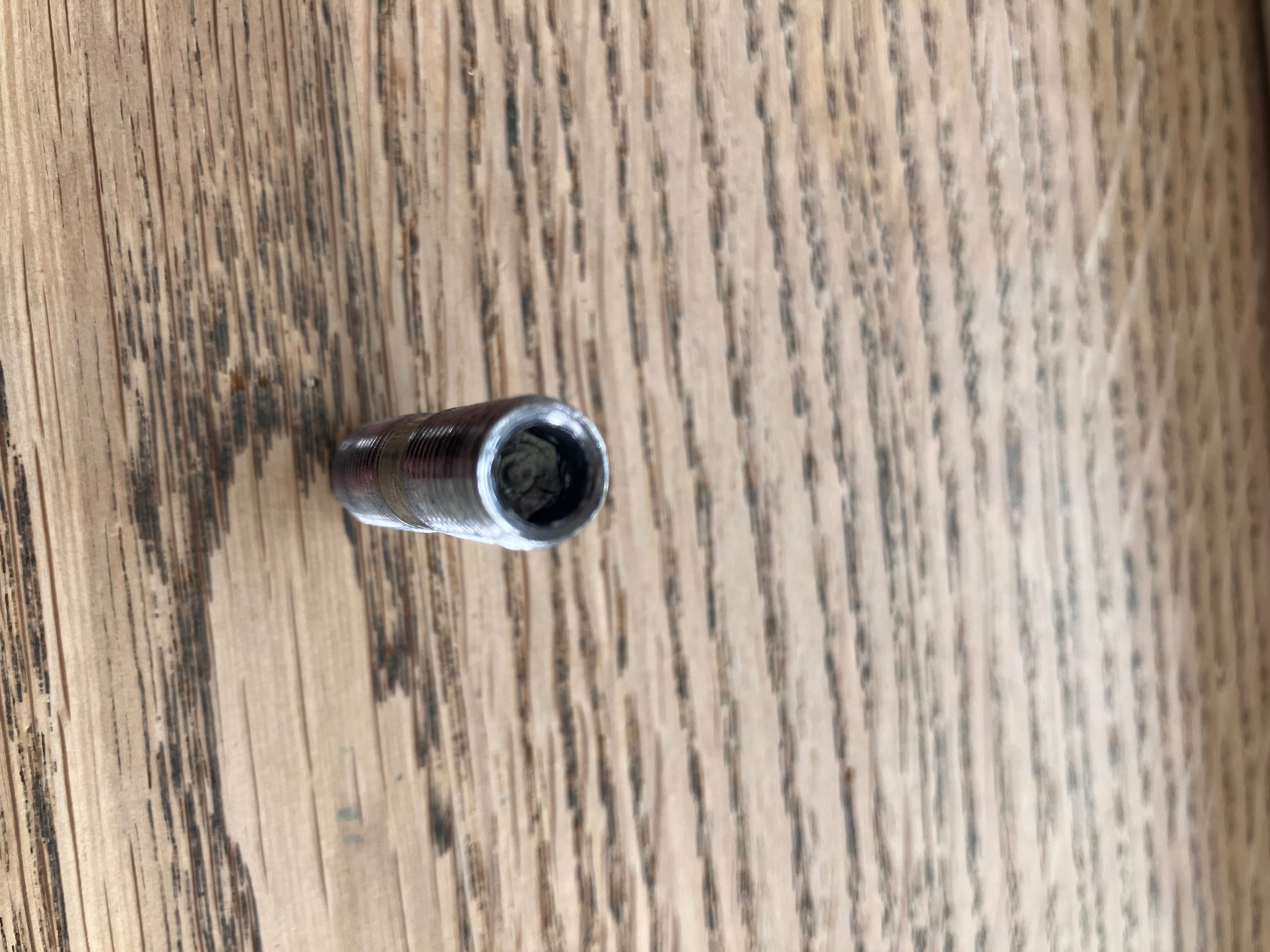

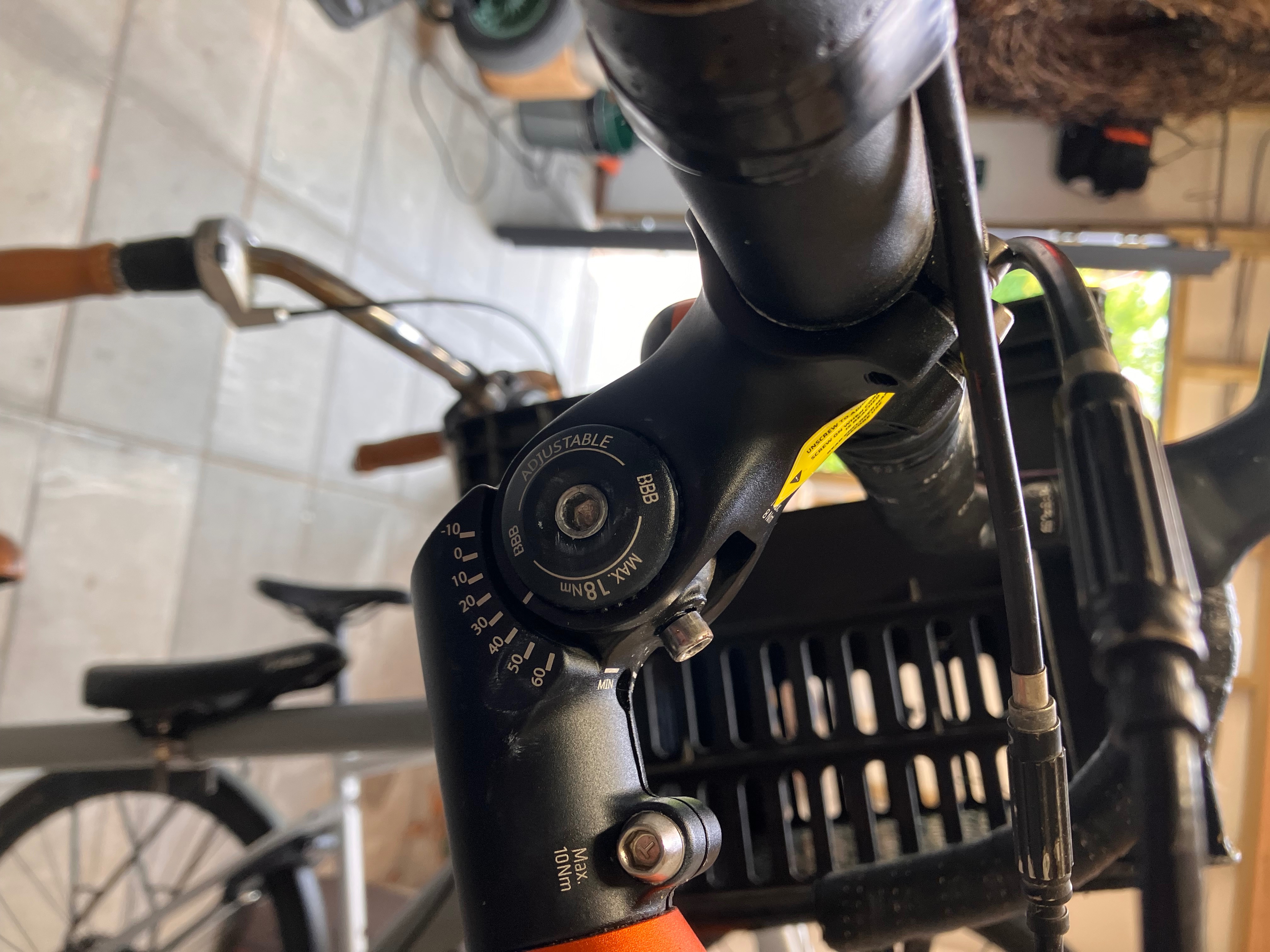

Ik heb een verstelbare stuurpen van BBB waar een beetje speling in zat. Helaas heb ik iets verkeerd gedaan waardoor de inbus is "dol" gedraaid.
Kan iemand me helpen aan de naam van het boutje die ik ergens op de kop moet gaan zien te tikken.
Het boutje is 9 mm in diameter en 36 mm lang, heeft links en rechts gedraaid tapdraad en een vlakje stukje waarop je kan borgen met een ander schroefje.
Ik heb ook wat afbeeldingen erbij gedaan voor het geval mijn omschrijving onduidelijk is.
Bedankt voor het meedenken.
gr. Roy
Het is een Nederlands bedrijf, je kan ze bellen of mailen, soms loopt er dan een behulpzame medewerker naar het juiste bakje in het magazijn en stopt het onderdeel in een envelop.
https://bbbcycling.com/nl_nl/service/contact
...en mocht je inmiddels de gewenste zithouding hebben gevonden dan kun je de stuurpen uiteraard ook vervangen voor een vast exemplaar die je dezelfde zithouding geeft als waarop de verstelbare nu is afgesteld.
Scheelt weer in speling/kraak/gewicht/looks/etc ;)
