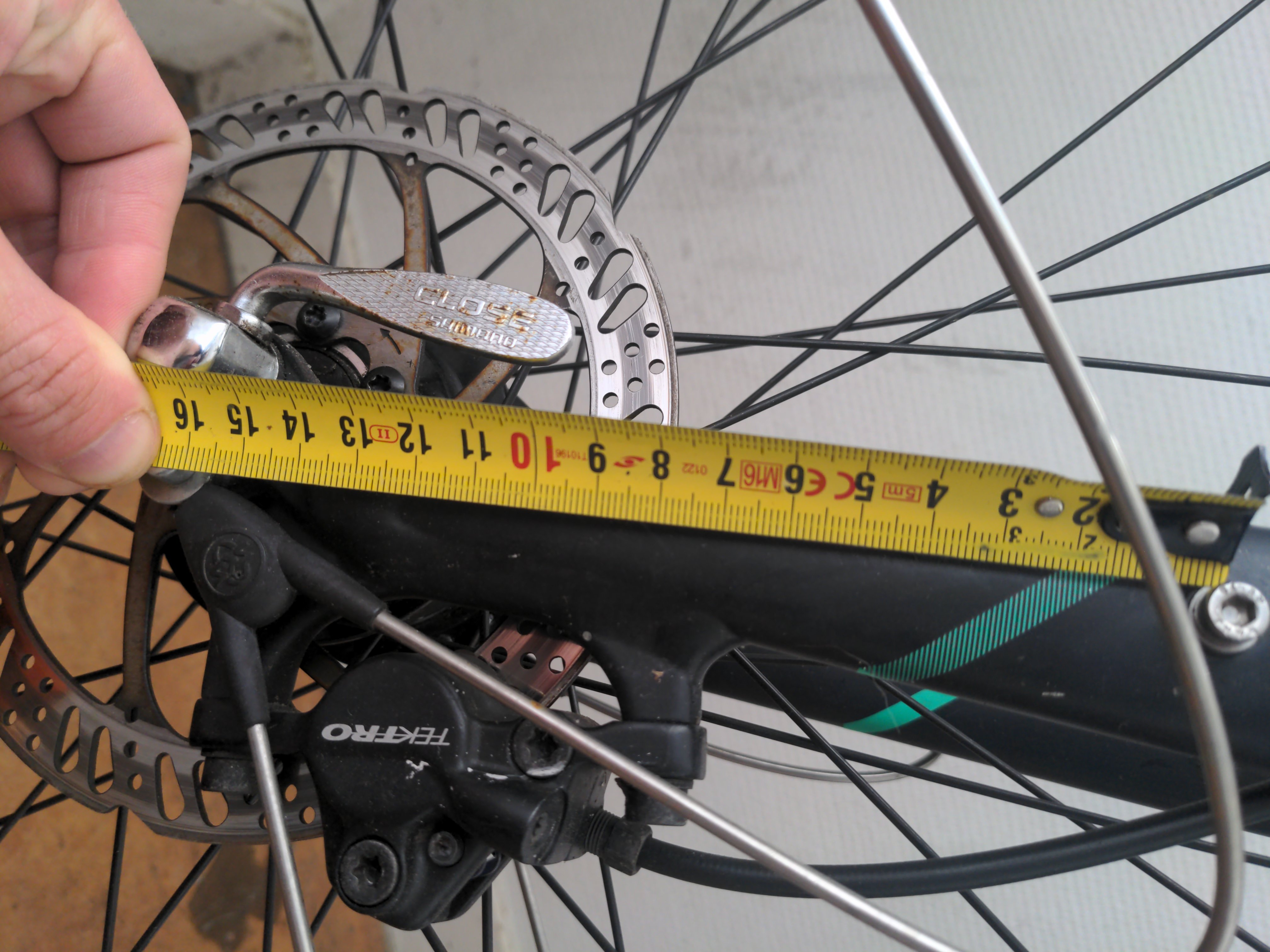

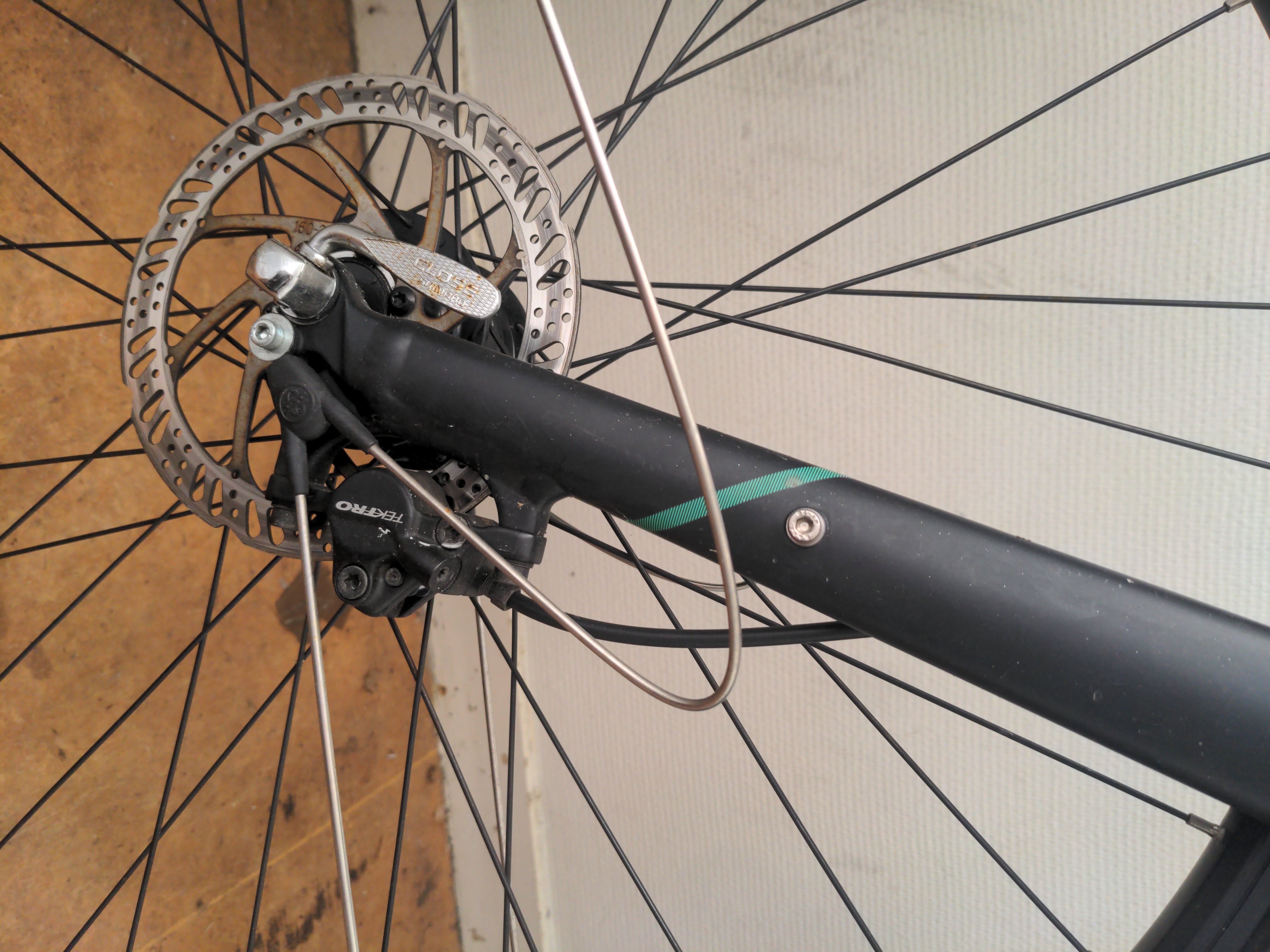

De afstand van de wiel-as naar het eerste bevestigingsoogje op de vork is 16.5 cm - ik probeer een foto toe te voegen.
Ik ben bezig met wat onderdelen er af halen/vervangen, vandaar die kromme draad!

Hier bijvoorbeeld van een veelgebruikt merk de tekening waarmee je denk ik weer verder kan, ik denk dat de meeste van Tubus wel gaan passen maar soms heb je gewoon pech.
https://www.tubus.com/fileadmin/user_up ... 6.0_01.pdf
De lowrider monteer je op het spatbordoogje en het oogje in de voorvork.
Bij onze Giant is dat 16 cm en daar past een Tubus op.
De spatbordstangetjes monteer je met een boutje en moertje weer op de lowrider, je moet ze hiervoor wel inkorten.

Ik denk trouwens dat die drager die je gekocht hebt wel past maar dat je nog wat langer moet spelen met de bevestigingsmogelijkheden. Ik heb hier ook wel eens heel lang over gedaan terwijl ik toch wel over enig ruimtelijk inzicht beschik.

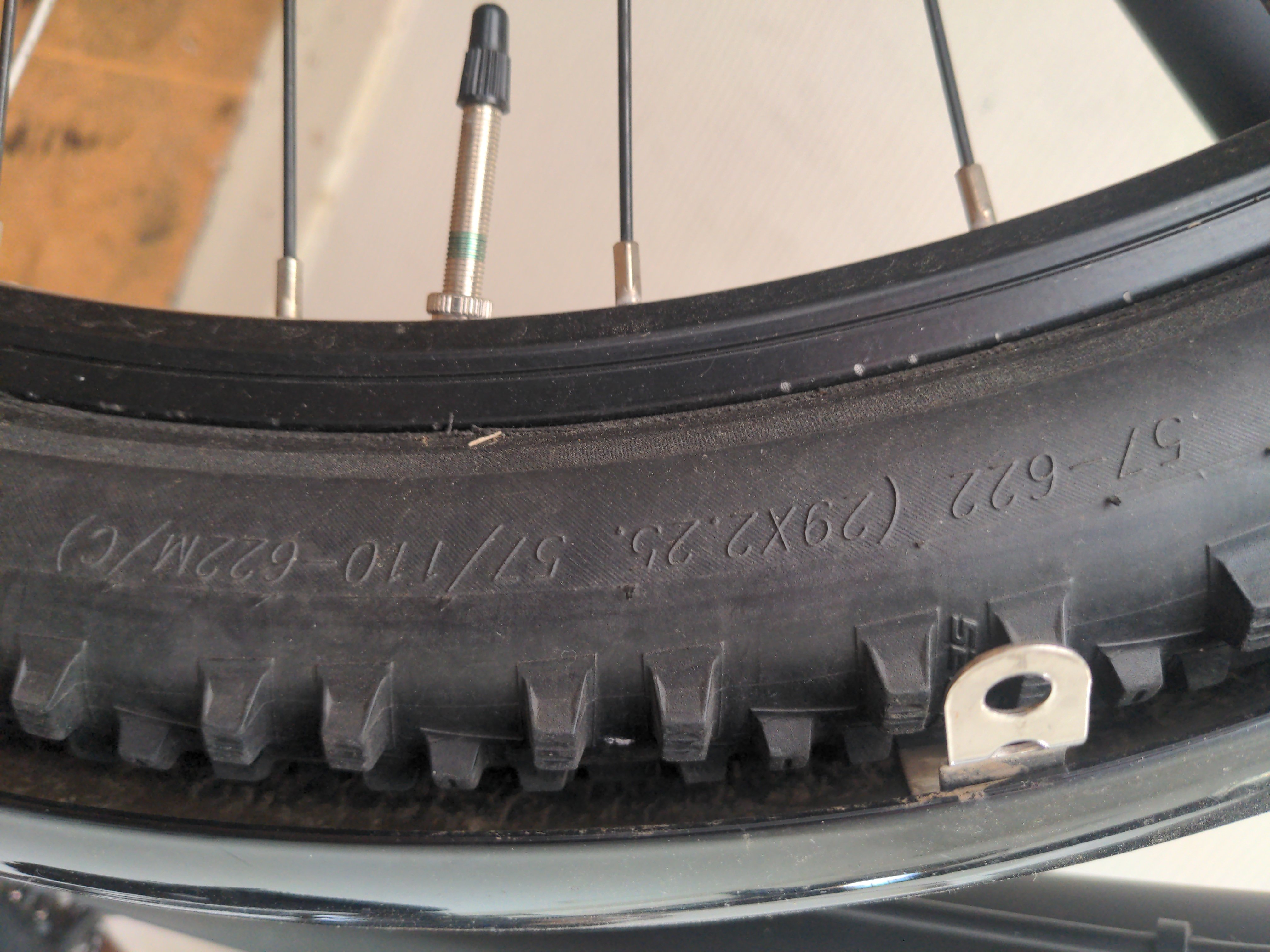

Dit is de bandenmaat: 29 × 2,25 57-622
Met giga noppen of gladde bandjes? Noppen worden niet meegenomen in de bandenmaat, dus een band met flink profiel is nog breder/hoger in praktijk. Die racktime heeft volgens de specificaties meer ruimte maar ik heb ze nooit in handen gehad, dus zeker weten doe ik het niet.
Er zitten forse noppen op (foto). Op de website van racktime zie je wel dat op de foto het rack redelijk strak om het spatbord heen zit. Hij zou denk ik wel moeten passen?
