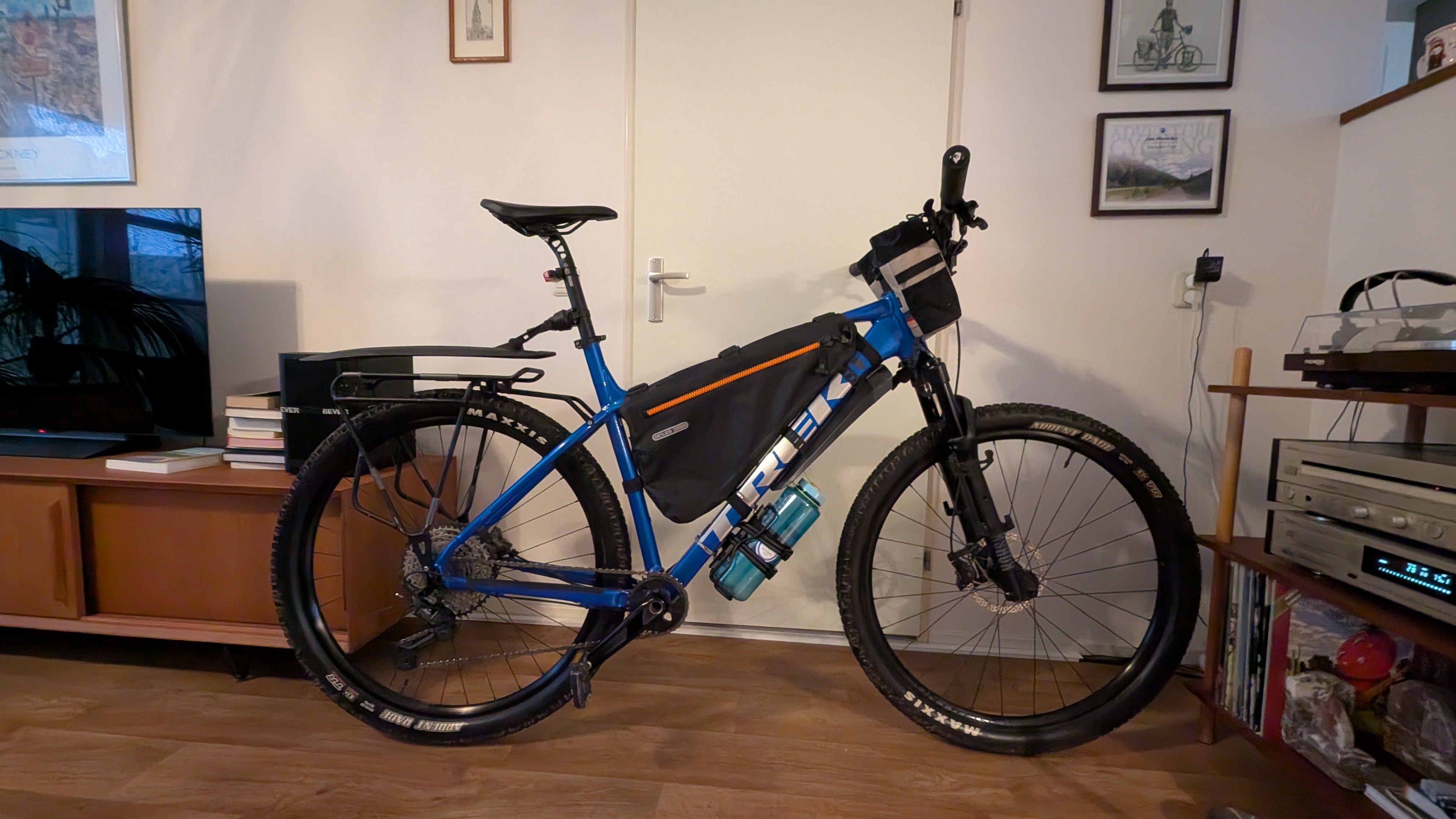

Achter een bagagedrager monteren
dit zou ik ook adviseren, hoe lastig dit is, is afhankelijk van de mtb die je hebt.

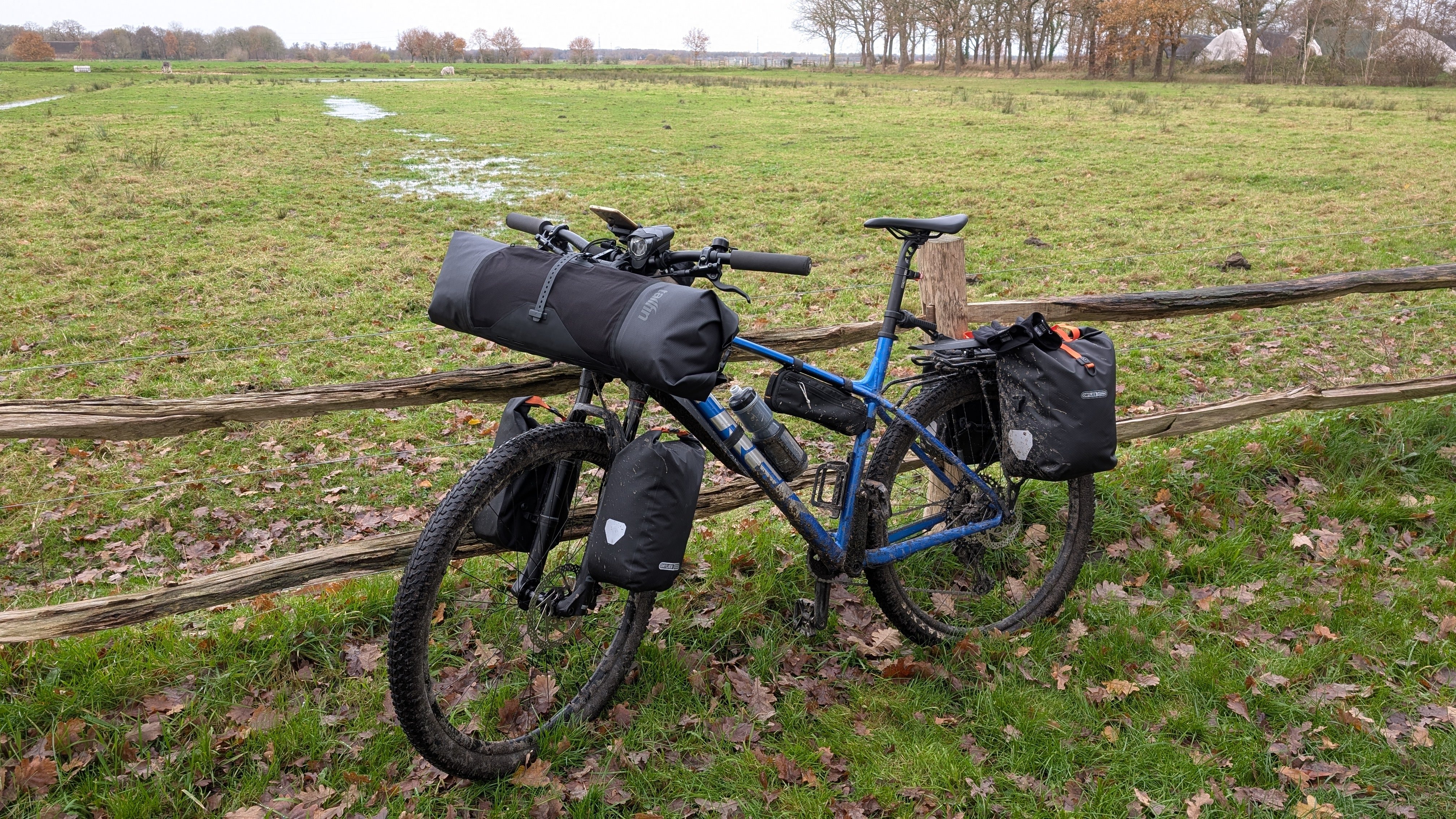

Ik heb twee fork-packs van Ortlieb aan de voorvork. Ook geen oogjes, maar Ortlieb levert bevestigingsmateriaal. Zie deze foto (de stuurrol is van Tailfin).
Je kunt ook nog een frame tas doen.
Of een achterdrager kan is afhankelijk van jouw MTB.
De Ortlieb Quick rack kan ook zonder oogjes: of met adapter aan frame (mag niet op carbon), of met een speciale steekas.
Tailfin heeft ook een achterdrager die op een speciale steekas gaat, maar is duurder dan de Ortlieb.
