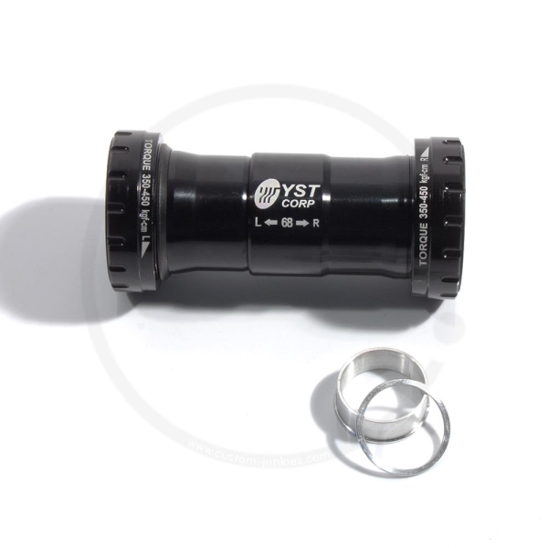

Ik weet dat er al eens eerder een topic over is geweest maar ik kan deze niet terug vinden. In dat topic stond een linkje naar het soort trapaslager wat ik nodig heb.
Zoiets als dit maar dan als hollowtech 2

Ik denk dat hij er 1 wil die niet in het frame draait maar in zichzelf vast draait.
Zeg maar voor een frame zonder schroefdraad of met kapot schroefdraad

Threadless dan, die heb je ook hier en daar te koop inderdaad. Threadless / repair hollow tech 2 geeft meer hits op google.

Ja dit is wat ik zoek. Deze is helaas uitverkocht. Bij voorkeur ook uit een webwinkel in nl

Ik heb geen exact type voor je, maar volgens mij is er een Elvedes trapas adapter Twistfit die past, leverbaar door de plaatselijke fietswinkel met Elvedes in het assortiment.
Onlangs heb ik het hollowtech 2 trapaslager vervangen met een reparatie trapaslager en ik ben erg blij met het resultaat. De oude trapaslager die ik met lijm en ijzerdraad had vastgezet in het kapotte schroefdraad heeft het nog verrassend lang volgehouden. Namelijk vanuit het noorden van Senegal tot aan Nederland.
Het product zelf ziet er degelijk uit en de montage ging erg makkelijk. Zit echt stevig. De praktijk zal uitwijzen of het ook zo is, maar ik durf er wel weer een wereldreis mee te maken. :)
