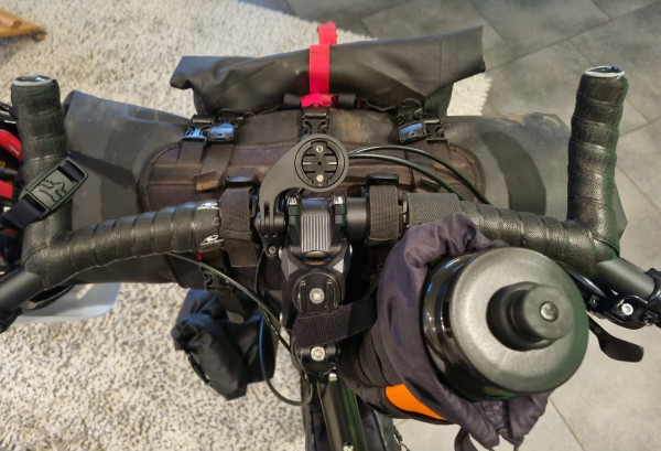

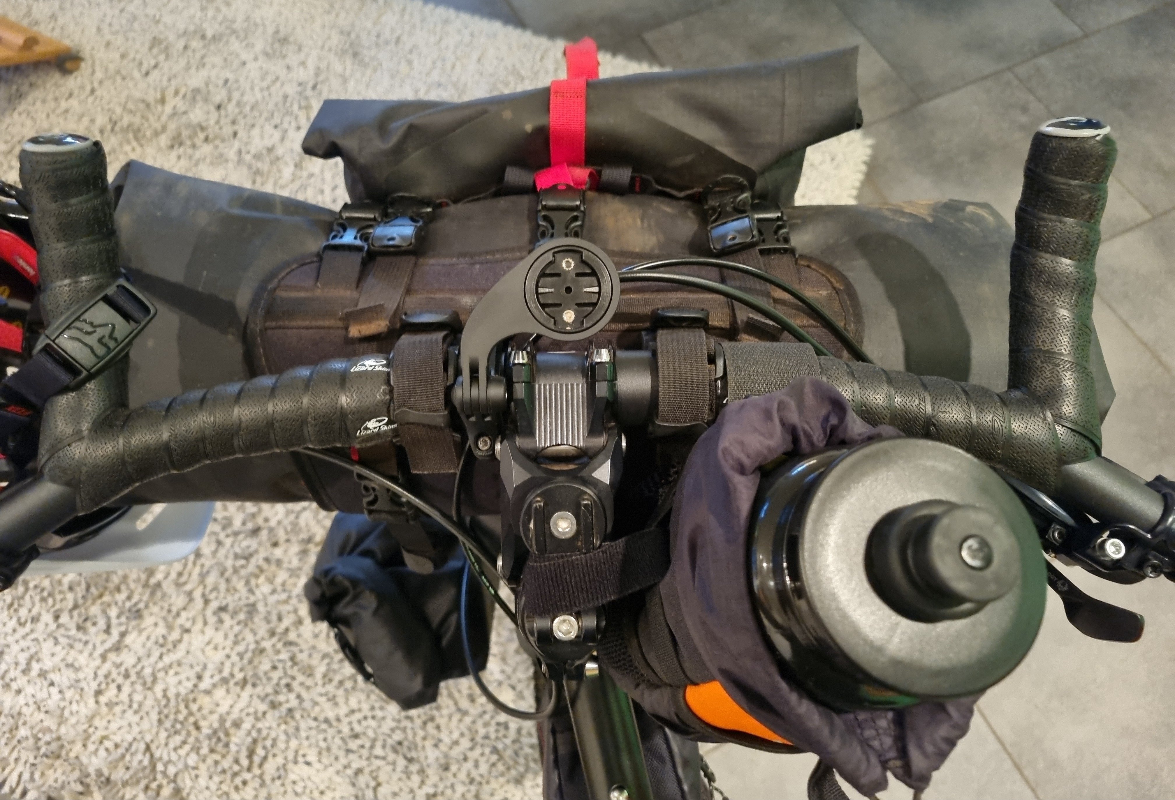

Hallo,
Ben bezig met de overstap van traditionele 2+2 fietstassen naar bikepacking setup. Heb nu frametas waardoor geen plek voor bidon in frame. Front-roller zit aan stuur waardoor snack bag ook lastig te monteren is. Wat grotere bidon steekt er ook best gek uit. Nog andere opties waarbij ik tijdens fietsen er wel bij kan?
Thanks :D

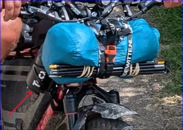

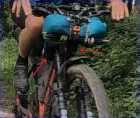

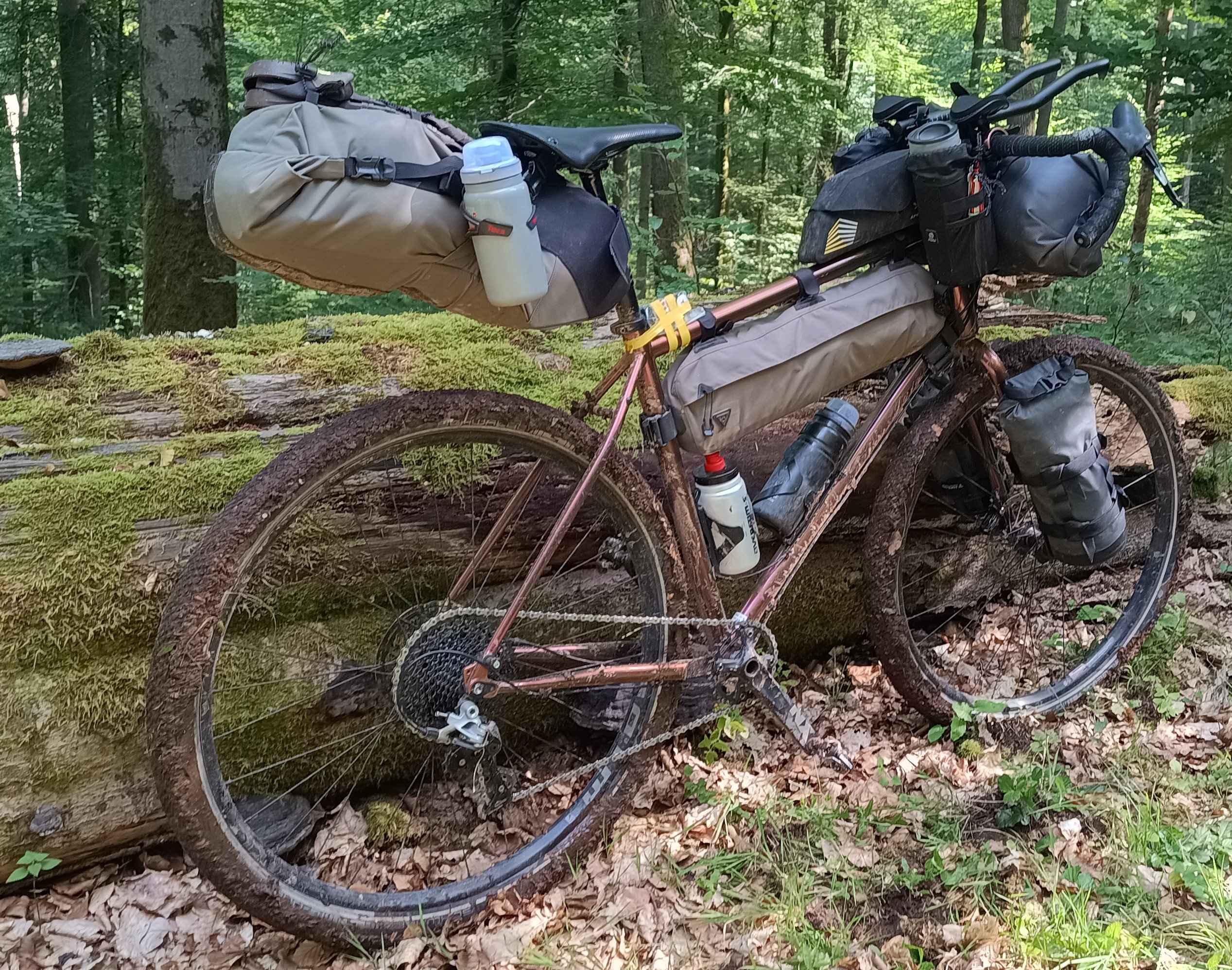

Heb laatst met iemand gefietst die twee bidons aan de zijkant van de onderbuis had bevestigd.
Foto's zijn niet helemaal duidelijk maar ik hoop dat je er wat aan hebt.
Je hebt wel bidonhouders nodig met een opening aan de zijkant (links en rechts).

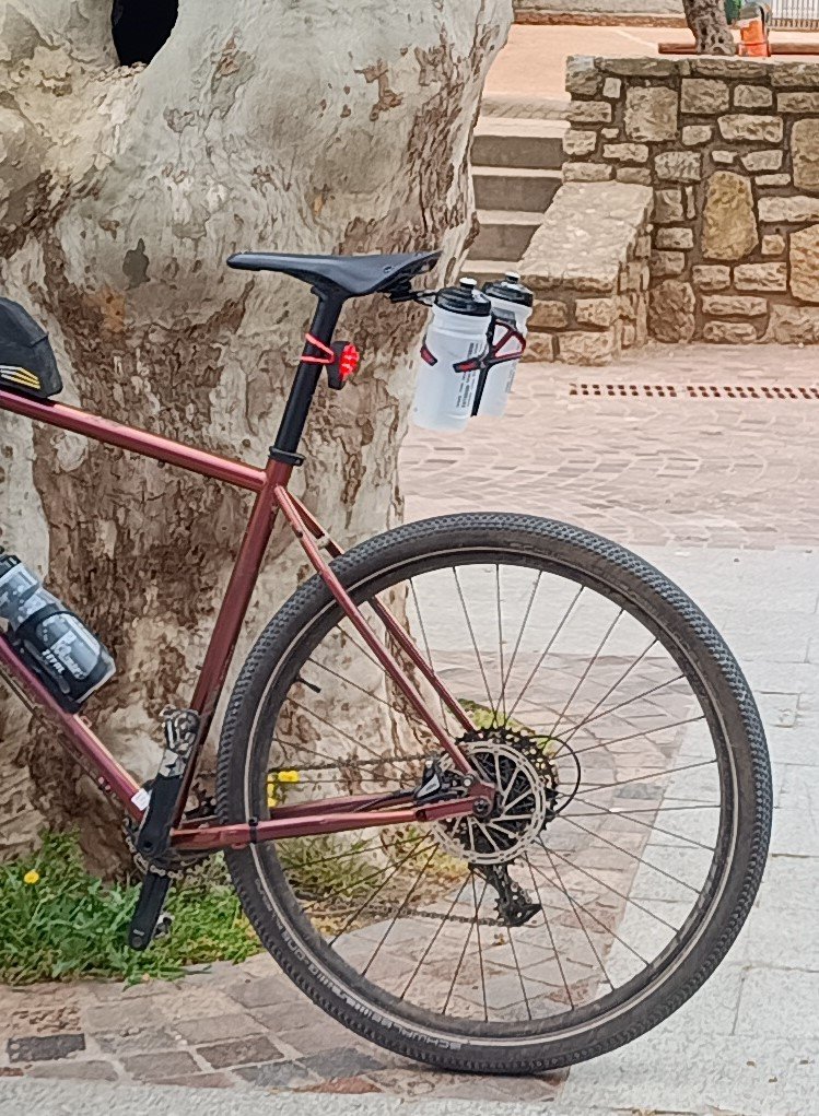

Zag toevallig gisteren een wielrenner met een soort bidonhouder achter zijn zadel met 2 grote bidons. Dat een idee?
Zelf heb ik voor dorstige reizen een extra bidonhouder voor op mijn stuur (vd decathlon). Als ik echter het plaatje van je stuur zie denk ik dat dat niet gaat passen zonder extra extender oid.

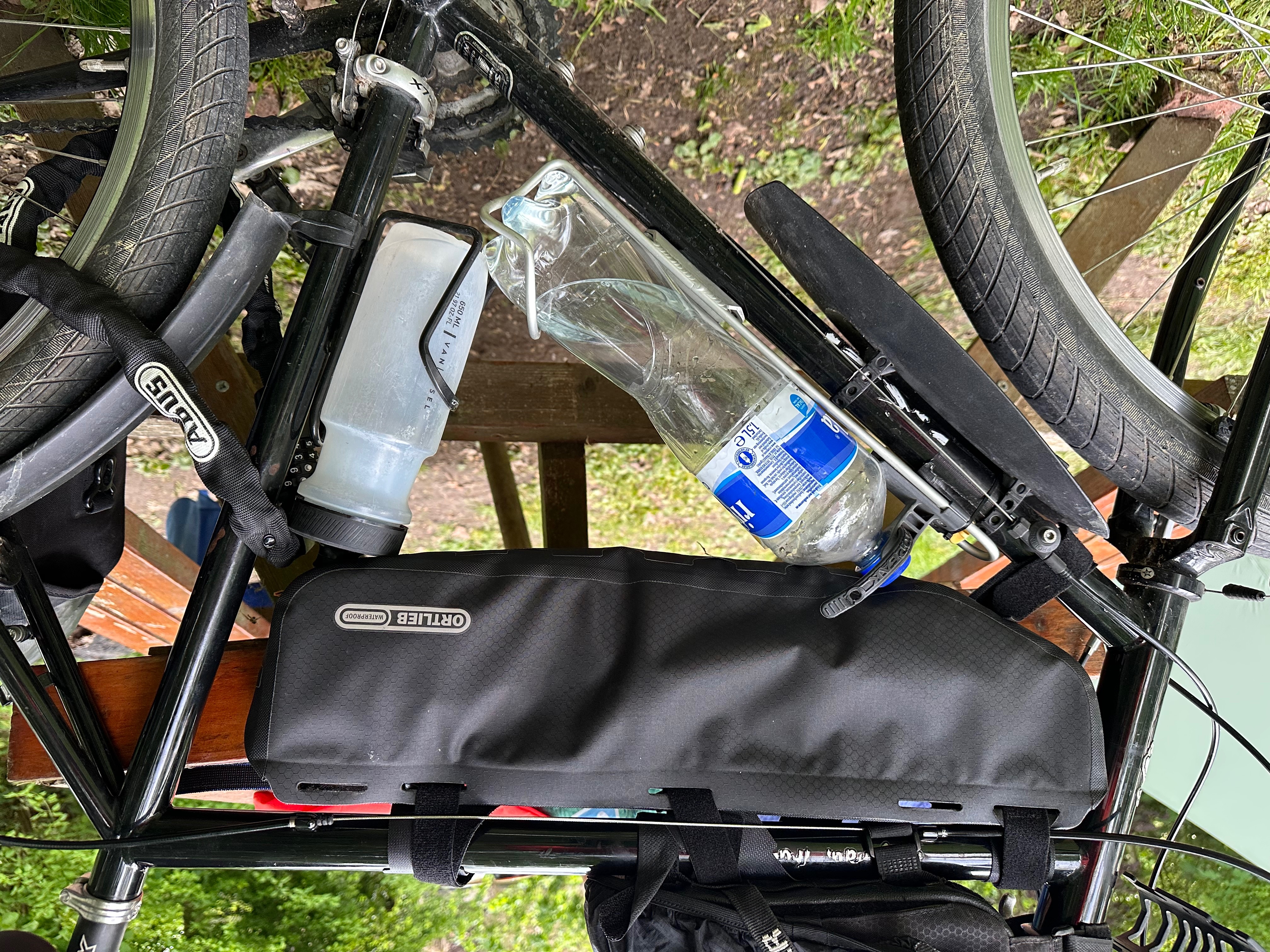

Fles onder de onderbuis zou ik overigens alleen doen als je die fles hermetisch af kan sluiten. Je wilt niet weten wat daar op komt :roll:
Kijk dat is weer eens iets anders; leuk naar dat soort ideetjes was ik op zoek. Moet je wel met straps je bidonhouder vastzetten en omdat scheef zit vraag ik me af hoelang dat goed blijft zitten.
Ja, met straps. Degene bij wie het had gezien had daarna beide houders bovenlangs met tyraps aan elkaar verbonden zodat de bidonhouders niet wegzakken.
Polariteit schreef:
di 22 apr, 2025 19:08
zoiets dus:
https://www.verreweg.be/bikepack/woho/
en dat kan je zadeltas ook wat stabiliseren.
Zoiets heb ik dus, werkt goed, en handig als het heet is :-)
Ga even testen met splitter op voorvork en bevestiging stuur. Kijken of handig is.

Bidon onder de onderbuis (wel bidon met extra dop gebruiken)

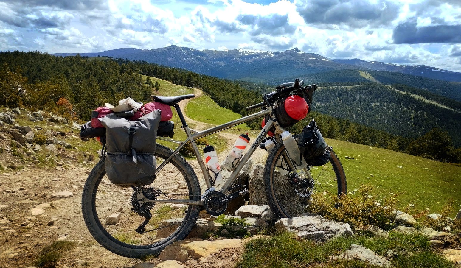

Als je naar de "rigs" op Bikepacking kijkt zie veel voorbeelden van bidons
- onder de onderbuis
- aan de zijkanten van de onderbuis.
https://bikepacking.com/bikes/2024-hunt-1000-rigs/
