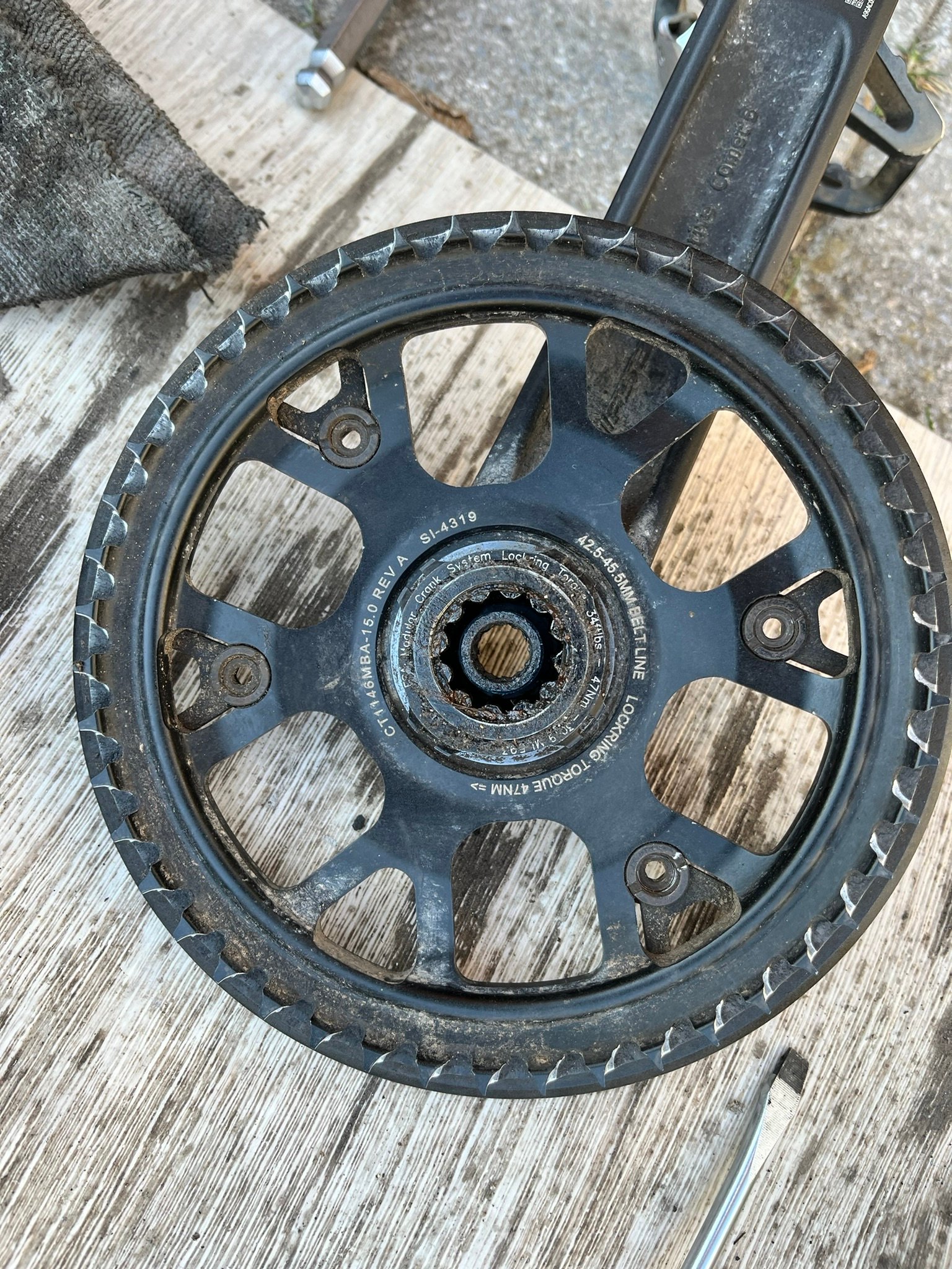

Na meer dan 20.000km is de Gates riem+tandwielen van mijn Koga dringend aan vervanging toe. Het voorste tandwiel is aan de crankset bevestigd. Nu kan ik het type nummer (CT1146MBA-15.0 REV A SI-4319) dat hier op staat nergens terug vinden. (zie ook foto), ook niet op de Gates site.
Ik veronderstel dat dit een ouder type is (fiets is 5 jaar oud).
Kan iemand me vertellen waar/hoe ik het juiste type kan vinden?

Het is deze: https://www.gatescarbondrive.com/produc ... a-15-0-cdx.
En ze zijn op voorraad bij hollandbikeshop en bike24.
Ik zag dat er twee versies zijn van de bladen, één voor Rohloff en een andere. Het is het typenummer dat eindigt met -15.0 die voor de Rohloff is, die heeft een bredere riemlijn, dus dat is wel belangrijk om op te letten.

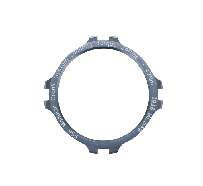

Om de borgring los te draaien bestaat er een aparte tool :wink:

De crankbout en lockring zijn spareparts die bij FSA besteld kunnen worden.
Locknut tool: Gates CDTLTS550AM
Crankbout FSA 390-0022000010
Lockring FSA 390-0044000600

Bedankt voor de info Erik maar is de foto op deze site correct? Bij mij zit het tandwiel vast aan het crankstel. Zie de foto in mijn post.
Ik ken het zelf niet maar ik deel de hierboven gegeven info. Het is niet één geheel maar zit er met lockring op.
Idd..dat zeg ik.
Het riemwiel zit doormiddel van een lockring vast aan de crankarm..onder de lockring zitten drie vulringen.
Lockring vast zetten na montage met 47Nm

Voorzover ik de foto kan beoordelen, en de scherpte van de tanden zie zal het achterriemwiel er niet veel beter uitzien, door deze scherpte van de vertanding is mijn tip om ook de Belt te vervangen.
