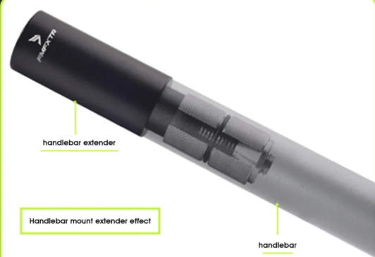

Ik heb de hoorns van mijn Moloko-stuur verlengd met 2 zo'n extenders, voelt net wat beter.

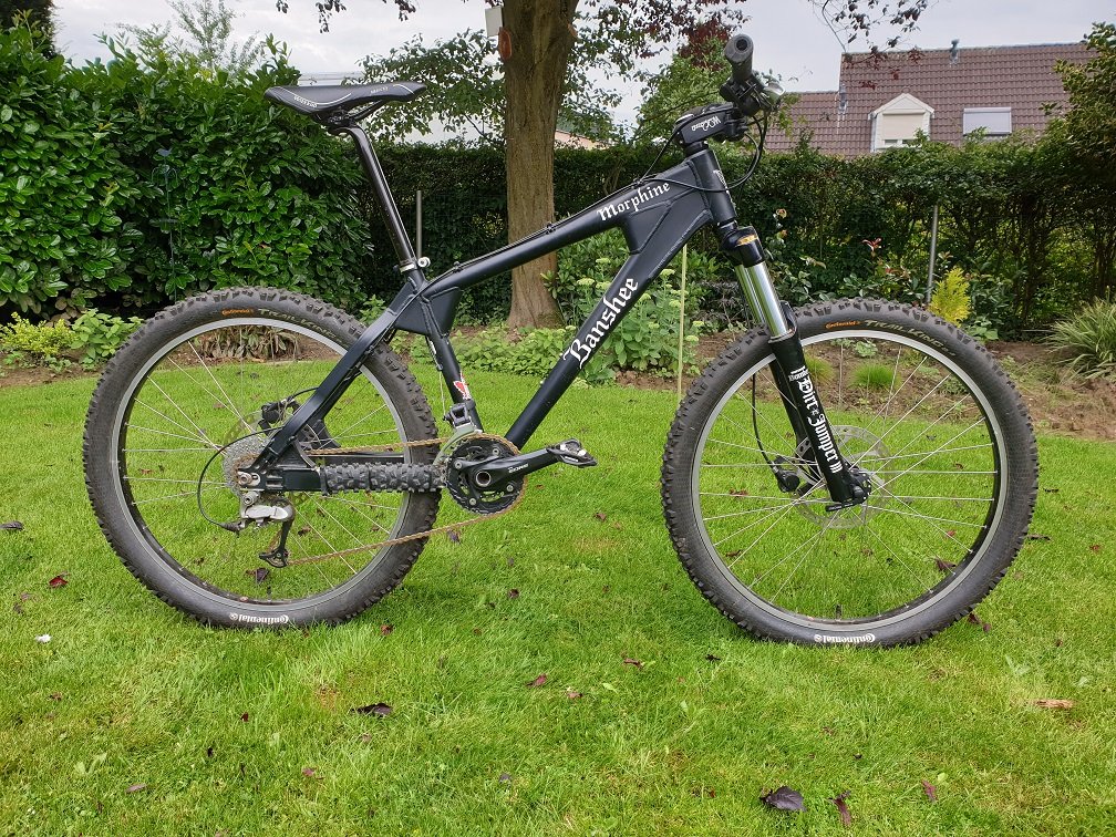

Die bestaan ook in een uitvoering op twee wielen :D :
Naar zo'n setje extenders was ik ook op zoek. De hoorntjes van mijn Surly corner bar mogen ook iets langer. Maar een een kijkje nemen in de etalage van ome-Ali.
Sjemig, wat een tank, Ruud. Al die ingelaste driehoeken in het frame! :shock:
