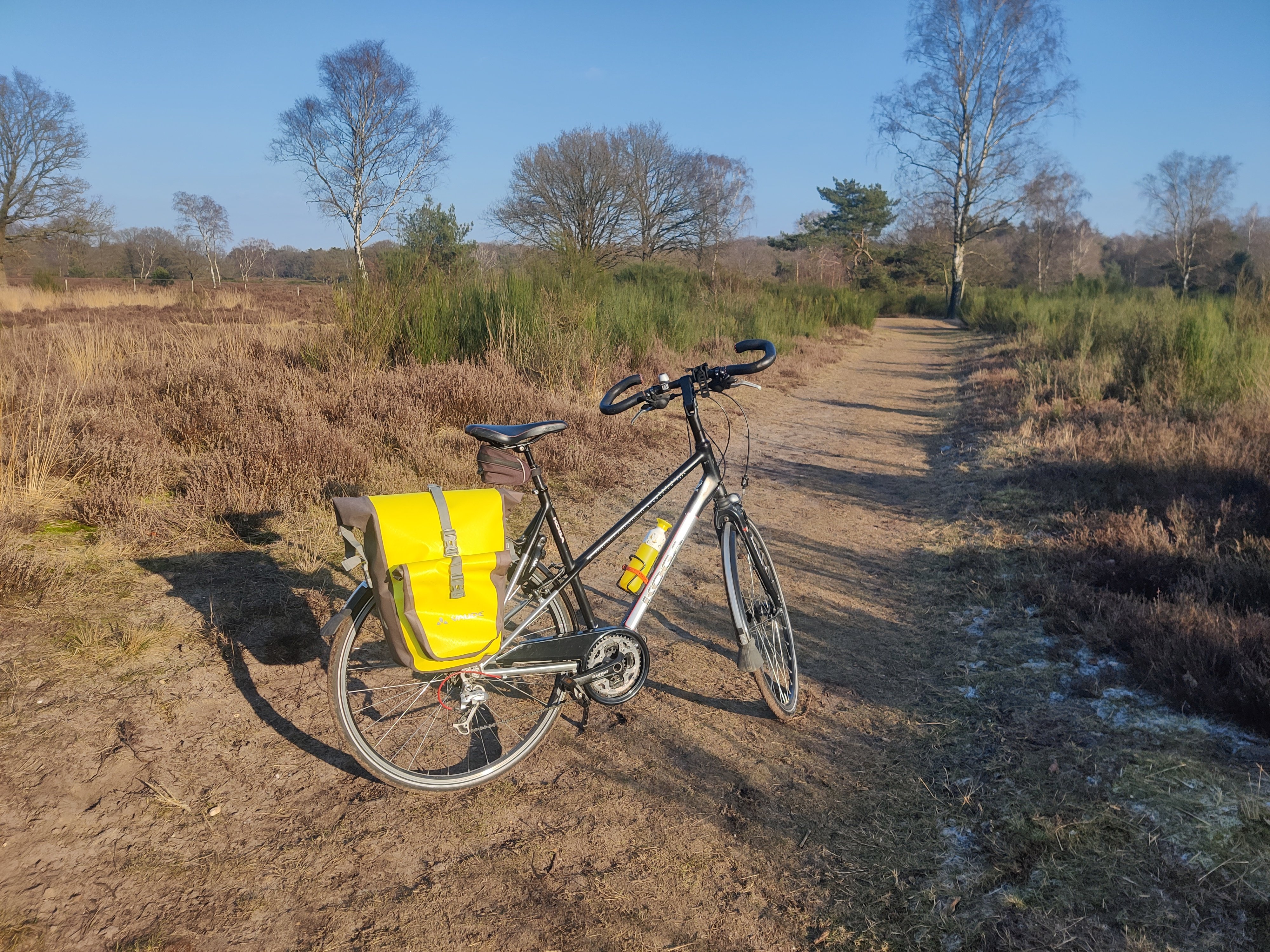

Ik heb een oude koga roadrunner van MP geplukt. Lx, schakelt prima.
Er zitten heel smalle velgen en banden op. Exal 17mm velgen en 35mm banden.
Tot hoe ver kan ik gaan met dikkere banden? Heb iig bij de vork en spatborden nog wel ruimte.
Het is een 56inch overigens, daar zou ik op moeten passen, maar het voelt als een heel kort fietsje.
Ik ben 175, binnenbeenlengte 80.
Denk dat ik er een langere stuurpen op ga zetten, helaas passen diegenen die ik al heb niet op deze fiets 🙈
Veel bredere banden passen hier niet op, tenzij je de spatborden weghaalt. Een 37-622 zou wel moeten lukken. Maar die meet dan waarschijnlijk 35 mm, ik gok dat dit er nu op zit. Je kan ook andere banden erop zetten, bijvoorbeeld veel soepelere banden, als dat je wens is. Wat zit er nu voor merk/type op en wat wil je?

Verwacht voor een 10tje geen wereldwonderen maar deze band heeft een hele soepele wang en profiel. Gezien de ondergrond waar je fiets op staat op de foto zou dit wel eens wat kunnen zijn.

Marathon racers. Ik wil vnl dat ie ook stukjes onverhard redelijk fietst.
De banden waren bizar hard opgepompt dat reed niet lekker. Heb er iets uit laten lopen maar dat vond de velg niet zo leuk bij een "koeienrooster".
Je kan die cx comp die ik hierboven vermelde proberen. Die hebben meer profiel Maar blijven wel soepel en demping geven, binnen het redelijke dan.
Maar dit is precies de grens van deze bandbreedte ja, niet te hard en niet te zacht.

Tja je kunt zover gaan als er ruimte is toch. Valt vanaf een plaatje niet te zien, al denk ik dat ruimte onder het spatbord eerder krap is.
Zonodig vervang je de spatborden door SKS spatborden 60mm breed. Eventueel in de vorken iets inknippen. Scheelt ook weer. Op 17mm brede velgen heb ik jarenlang met Big Apples 50-622 gereden. Ze moeten ook wel in het frame passen.

Hoezo een grotere fiets? Dat lijkt me niet, dit is al een 56cm. Het is wel zo dat de bovenbuis aan de korte kant is, maar een groter frame is dan vlgns mij niet de oplossing. Stuurverhoger werkt miss wel, hopelijk vind ik dan iets passends.
Een 56cm frame zegt ook niet alles. Iedere fabrikant meet op z'n eigen manier.
Als Koga relatief korte frames bouwt, ben je wellicht beter af met een 58cm frame. Al zou je dat op het eerste gezicht niet zeggen.
Naast wisselen van stuurpen, is wisselen van stuur misschien ook al een oplossing.
Ach als deze zadelbuis 2 cm korter was afgezaagd was het een 54 en als er nog 3cm bij op stond een 59. Zonder verder iets aan de rest van de fiets te veranderen.
Nou, ten eerste is het nodig het stuur maximaal omhoog te zetten. Ten tweede is er de behoefte om meer vooruit te zitten. Ten derde steekt de zadelpen nu al behoorlijk ver uit het frame.
Dus tja, zo onlogisch is die gedachte niet :wink:
Maar goed, je hebt deze nu leuk van MP geplukt en het streven is om het hiermee zo goed mogelijk te doen. Herkenbaar hoor.
