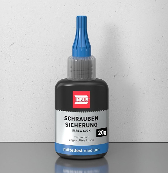

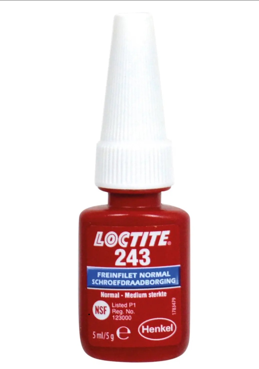

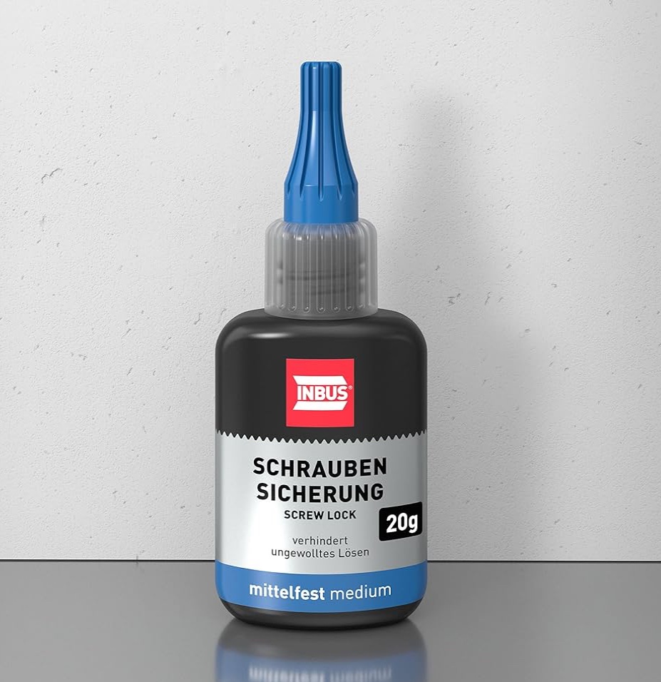

Je kunt het ook monteren met borgmiddel. Dan is de kans dat bout en moer losgaan nog kleiner.
https://www.mantel.com/loctite-243
