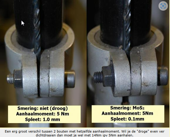

Vond onderstaande van de site van Ernie Frieke (bikeboosting) wel een eye-opener.
2025-01-23 11_03_42-Ernie Frieke BikeBoosting - MTB Bike Optimization _ Bouten _ Aanhaalmomenten en .png
2025-01-23 11_03_42-Ernie Frieke BikeBoosting - MTB Bike Optimization _ Bouten _ Aanhaalmomenten en .png (338.98 KiB) 4286 keer bekeken
Dat is dan inderdaad wel een "dingetje". Ik lees hier dat men er van uitgaat dat wrijvingsvlakken altijd ingesmeerd worden (verlengen levensduur) maar dat dan wel bekend moet zijn wat de wrijvingscoëfficiënt van het smeermiddel is. Het aandeel van moer / kop oppervlak en schroefdraad in de totale wrijving, is overigens best wel fors als ik dat zo zie (50 respectievelijk 40%). Een belletje met Shimano leerde mij dat ik "gewoon" het aanhaalmoment moet aanhouden wat op het onderdeel staat, ook als ik Shimano Anti Seize gebruik. Eerlijk gezegd twijfel ik daar aan, bovenstaande 50 en 40% en plaatje Ernie Frieke in aanmerking genomen :(
