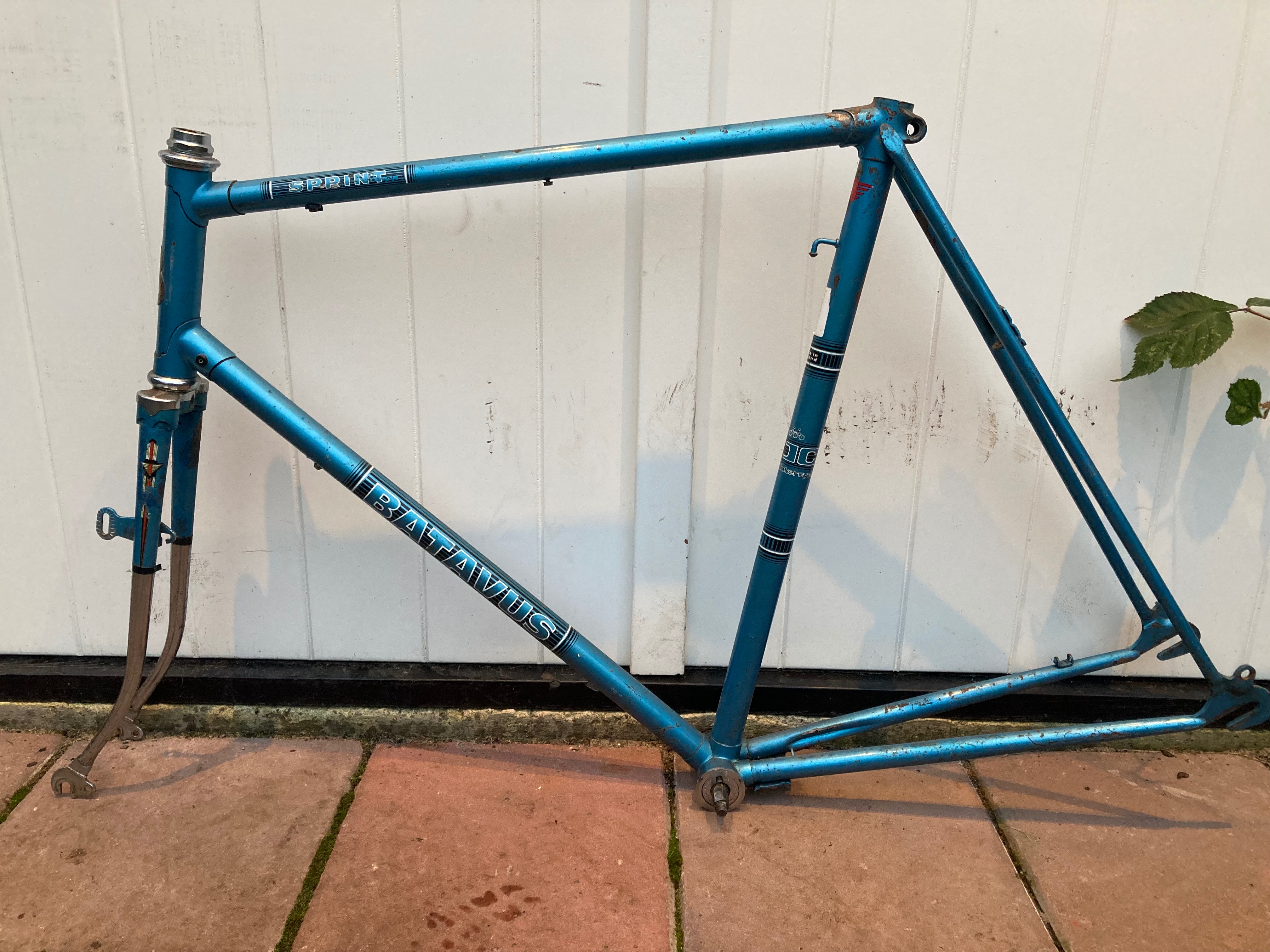

Hier hangt een Batavus intercycle sprint. Uit de losse pols gemeten 61 hoog bij 56 lang. Datering weet ik niet. Wellicht ook nog wel set wielen erbij, moet ik even kijken.
Stel dat je zoiets als basis zou willen gebruiken dan mag ie mee voor een appeltaartje.
Wat een uitgebreide informatie, bedankt! Dit is precies wat ik bedoel, de A is nu bij mij 78 cm en de B is nu iets langer maar wil ik ook op 78 cm. Dit helpt bij het zoeken en meten :D
Die Batavus is wel heel leuk. Een frame waar je veel kanten mee op kan. Ik vermoed echter dat een maatje groter (62-63cm) nog wat comfortabeler zal zijn.

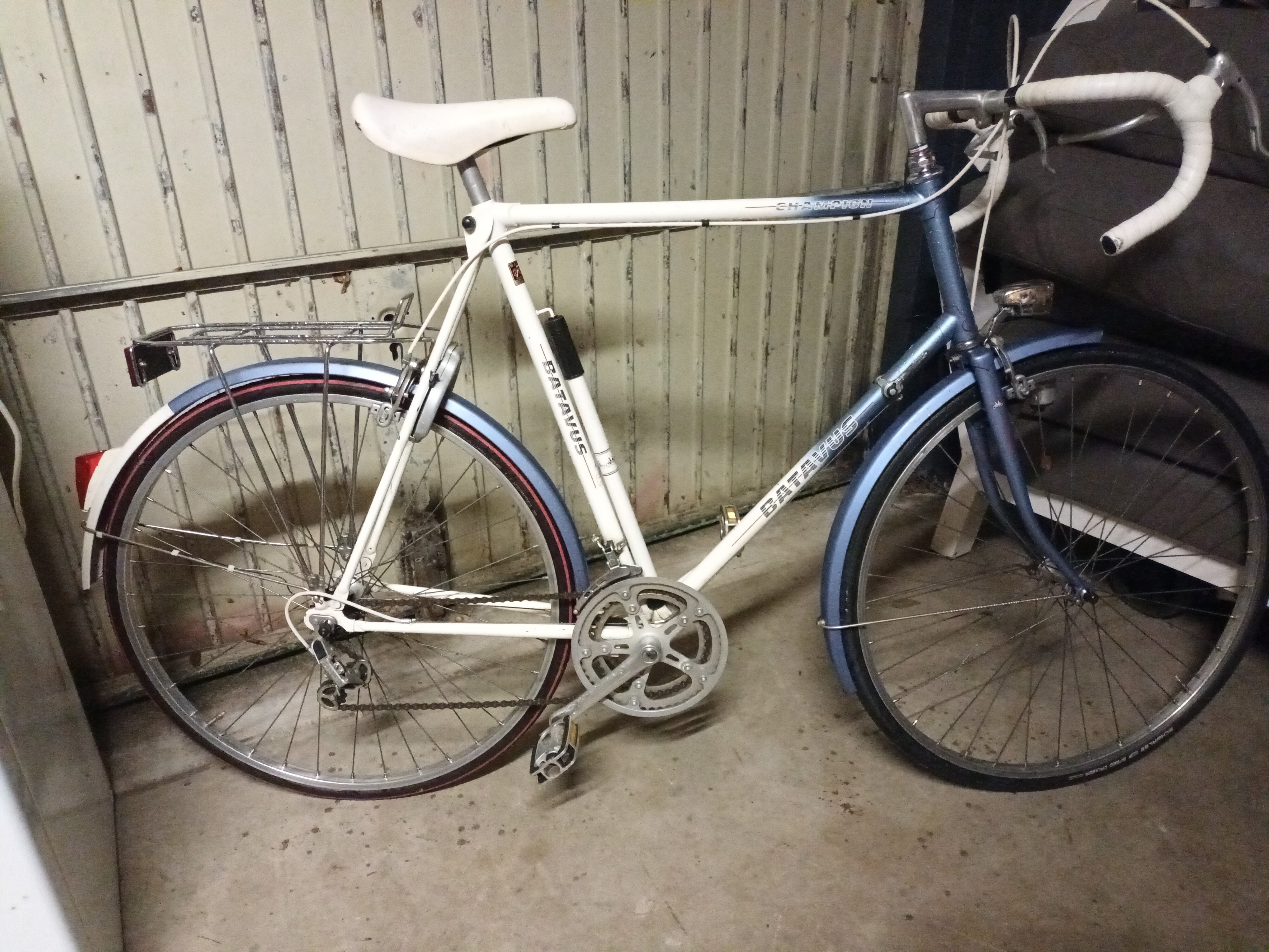

Oké met jullie hulp, of vooral non-fixie dan, heb ik iets gekocht:
Zitbuis 64 cm, horizontale buis 56 cm. Op de pedalen na helemaal origineel. Wat het dan bijna zonde maakt om eraan te gaan sleutelen...
Ah, een Champion! Een van de laatste denk ik, uit de jaren '90? Ziet er inderdaad compleet en origineel uit.
Heb je hem al gepast? :)

Die ziet er fris uit! En helemaal klaar voor riemaandrijving :)
