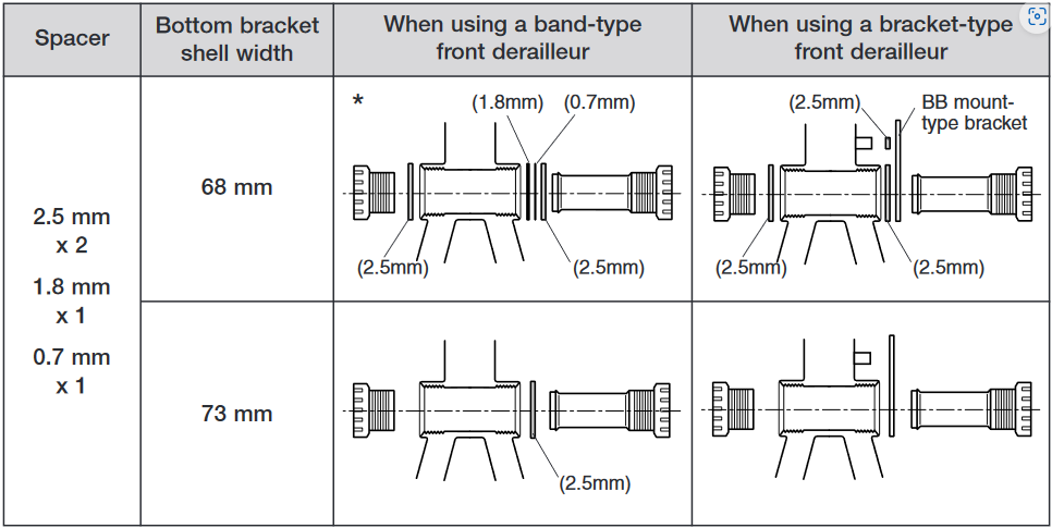

tag:De vraag gaat over Hollowtech 2 ("buitenboordlagers") dus dan is dit niet van toepassing
Inderdaad. Als je frame een 68mm bracketpot heeft moet je 3 spacers van ieder 2,5mm monteren.
Oepsie, overheen gelezen
