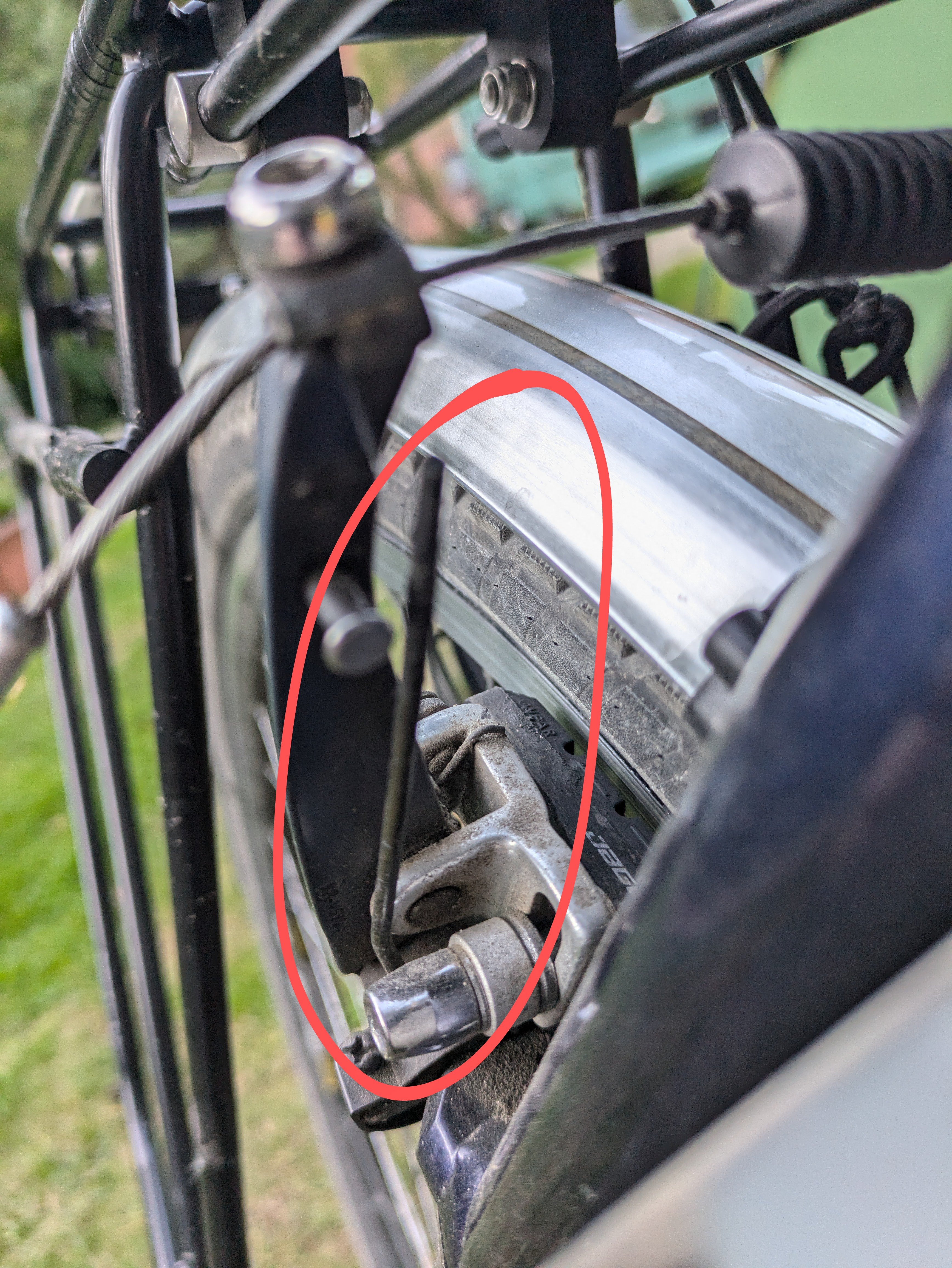

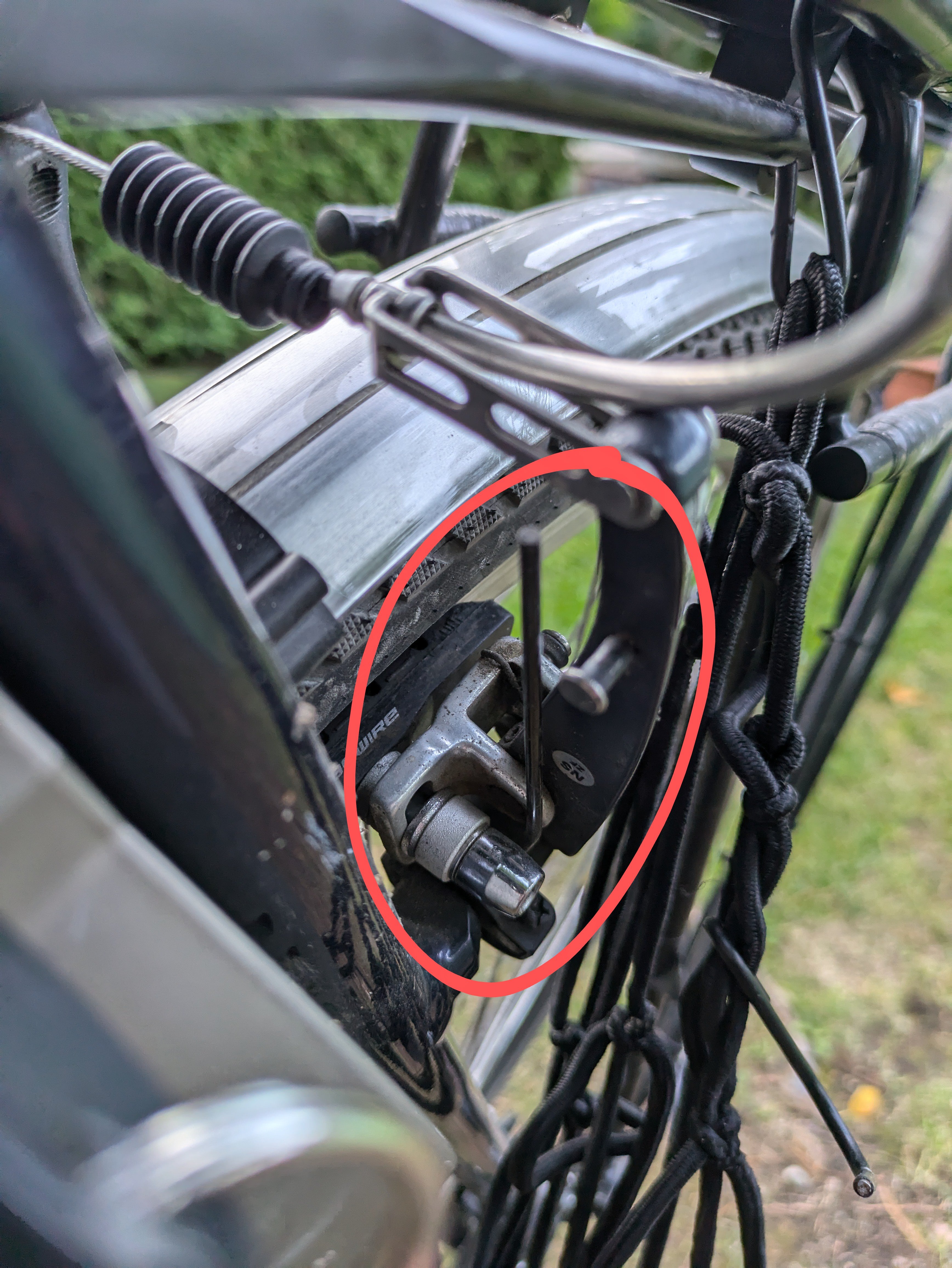

Ben op dit moment op de fiets richting Berlijn maar mijn Shimano v-brake doet het niet helemaal lekker.
Zie de fotos. Er staat geen spanning op die recht opstaande zwarte sprieten. Op het moment geen fietsenzaak in de buurt. Ben zelf wel handig, alleen weet ff niet wat te doen. Iemand Tips?

Die "sprieten" zorgen voor de spanning in de rem. Ze horen achter de nok geklemd te worden. zitten er nu voor.
Hee sjefke. Misschien is de foto niet duidelijk, maar de sprieten zitten wel degelijk tegen het nokje. Dus tussen band en nokje. Er zit gewoon geen spanning op. Kan ze vrijelijk op en neer bewegen. Lijkt alsof de vering aan beide zijde verdwenen is. Heel vreemd!
Ik had begin dit jaar een vergelijkbaar probleem met een Shimano V-brake op een oude Koga, in een korte tijd verloren de veringen hiervan de spanning. Schoonmaken en oliën deed weinig. Voor sommige modellen V-brakes kun je nieuwe 'linear springs' bestellen, maar waarschijnlijk heb je gewoon een nieuwe V-brake nodig. Mocht je geen fietsenzaak met voorraad aantreffen, kun je deze ook laten bezorgen op een adres dat je de komende dagen gaat aandoen.
Er zijn schroefjes waarmee je de spanning op die veertjes kunt aanpassen.

Nou dat is toevallig. Laat ik nu net ook een oude Koga rijden. Grote kans dat ze defect zijn. Heb nog wat kilometers naar Berlijn te gaan dua vervangen lijkt me wel verstandig.

Bedankt voor de tip. Ik was vergeten te melden, die schroefjes aandraaien hebben weinig effect. Dat is het vervelende eraan. Vering lijkt gewoon 'lam" te zijn.
Ik ken dit type niet, oude xt ofzo? Maar meestal steekt de veer in één van drie gaatjes bij de nok van de rem op het frame. In welk gaatje zit ie nu en kan dat strakker?
Misschien is de rem los geweest en de veer in een ander gaatje terechtgekomen?
zo 15 sep, 2024 22:31
Nee niet eens XT. Het is Shimano LX :lol: . Volgens mij zit de rem in het goede gaatje op het frame, maar zal het deze ochtend nog eens controleren. Bedankt voor de tip!!
Je kan die recht opstaande spriet naar buiten buigen, steeds verder totdat je de gewenste spanning hebt. Dus een stuk naar buiten buigen, achter het palletje van de v-brake doen en kijken of je de rem nu goed af kunt stellen, zo niet, verder naar buiten buigen, etc.
Dit beschouw ik als noodoplossing, er kan weinig fout gaan maar het is niet zoals het hoort. Wat grandonneur zegt, eerst even kijken of de veer van de rem in het juiste gaatje zit.
En of je pinnetje niet afgebroken is. Of helemaal niet meer in een gaatje zit.
Maar dan zou eigenlijk de rem een keer losgehaald moeten zijn?
Wel raar dit. Heb dit nog nooit gezien. Wel dat ze zo vast geroest zitten dat het niet meer echt beweegt. Maar zelfs dan kan je meestal wel iets voor elkaar krijgen dat het wel netjes remt.
Dat een pinnetje afbreekt of er uit schiet, daar kan ik me iets bij voorstellen. Maar dat dat aan beide kanten tegelijker tijd gebeurt wordt heel toevallig. Is het geheel misschien onvoldoende aangedraaid met monteren? Het kan wel zijn dat er aan 1 kant iets verkeerd is en dat daardoor de spanning aan de andere kant ook weg valt.
Bedankt allemaal voor de tips en inzichten! Met wat hobby en knutselwerk heb ik het geheel weer op spanning gebracht.
Een remklauw heeft een verminderde veerspanning. Dat heeft natuurlijk effect op die andere. In Nederland ga ik ze vervangen voor iets anders. Voor nu fiets ik door.
