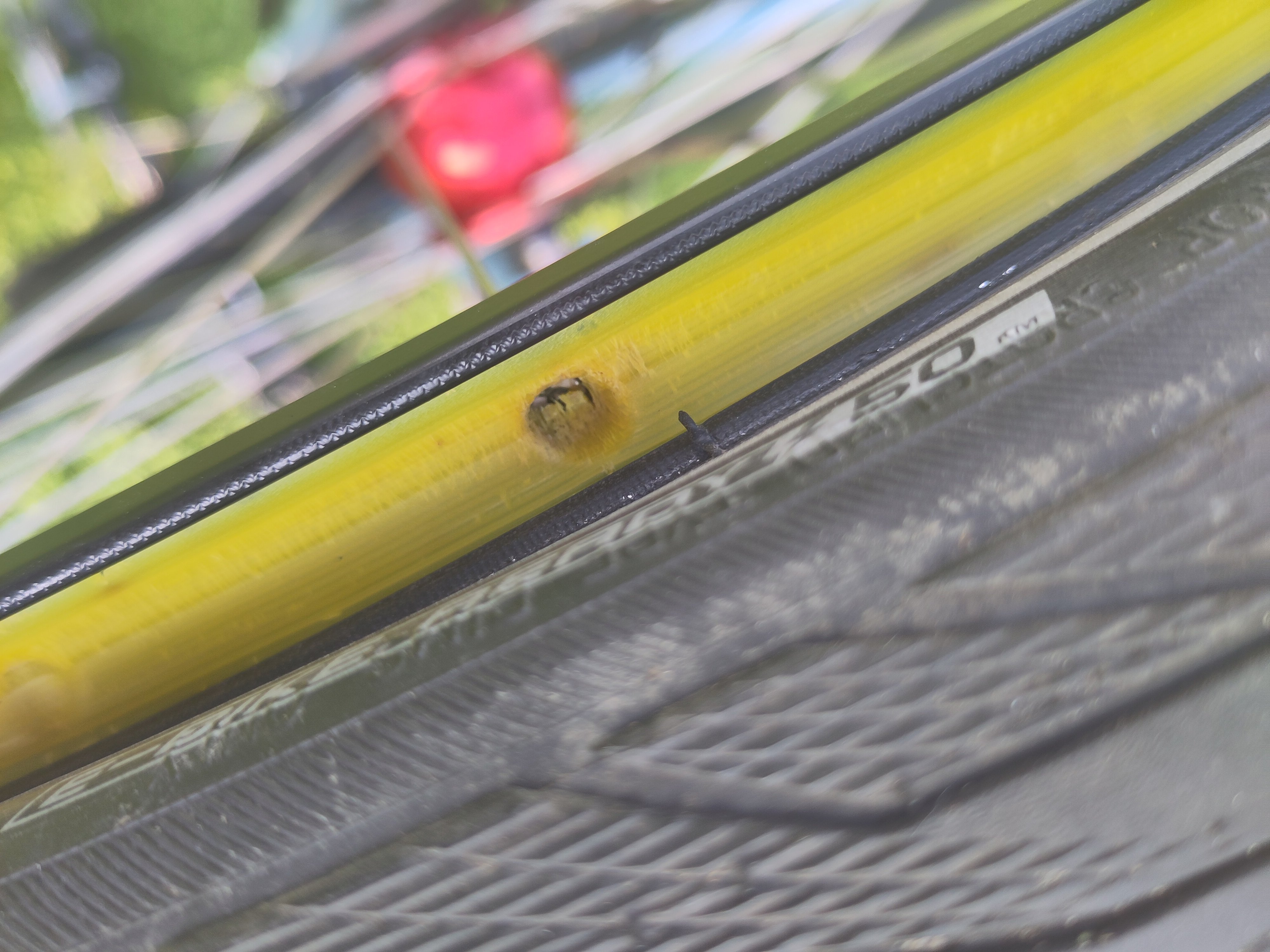

Gisteren een lekke band van de 2,5 jaar oude Koga World Traveler van mijn vrouw. Blijkt dat er gaten zitten in het velglint op diverse plekken ter hoogte van de spaakgaten. Ook de randjes van het velglint is rafelig. Is dit normaal?
Van mijn eigen Koga Miyata randoneur van 2006 heb ik het velglint nog nooit hoeven vervangen.
Heb je weer zoiets. Er bestaan velglinten die gaan levenslang mee maar nee hoor de een of ander moet weer een lint maken wat je zeker moet vervangen. Je binnenband gaat kapot bij dit lint. Je schrijft het al de scherpe rand. Ervaring mee. En maar zoeken in de buitenband waardoor heb ik een lekke band. Ik had wel 6 bar in mijn banden dat zal ongetwijfeld invloed hebben gehad.

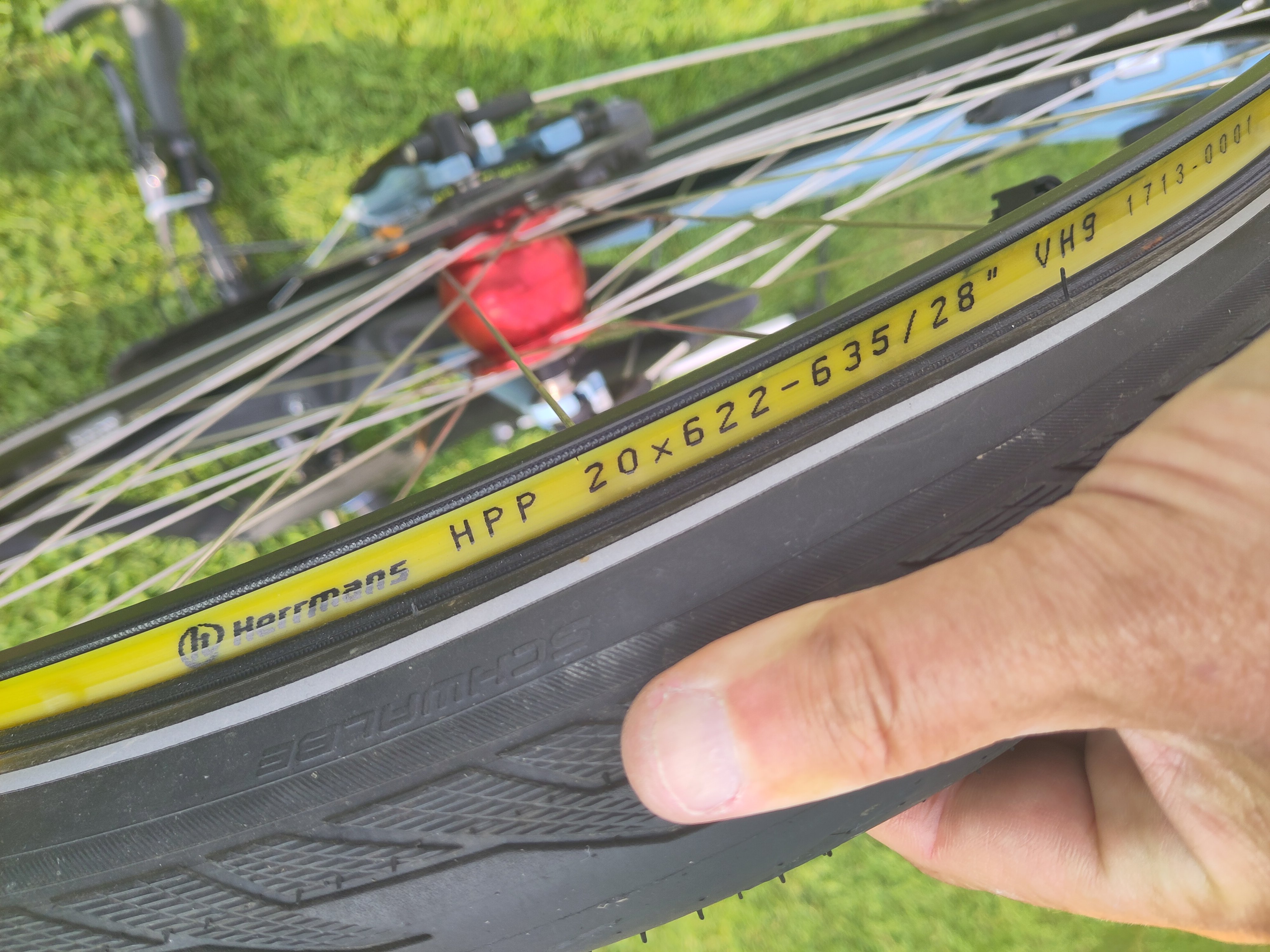

Herrmans is een Fins bedrijf - lijkt me geen 3e wereld spul. Ik koop meestal Schwalbe velglinten, maar ik betwijfel of het merk veel uitmaakt.
Uit nieuwsgierigheid heb ik even wat linten die ik heb liggen opgemeten :
- Schwalbe 22-622 : max 10 bar ; ca. 1.0 mm dik
- Herrmans 18x559-571 : geen max drukspec ; ca. 1.8 mm dik
- Herrmans 18x622-635 : geen max drukspec ; ca. 1.2 mm dik
Wat opvalt is dat Herrmans een range van velgdiameters aangeeft, wat betekent dat het lint gemaakt is om iets te rekken. Dat houdt vanzelfsprekend in dat het ook minder weerstand heeft waar het in het spaakgat wordt gedrukt.
Het Schwalbe lint voelt stugger en gladder aan, maar ik heb geen gereedschap op de rek goed te meten.

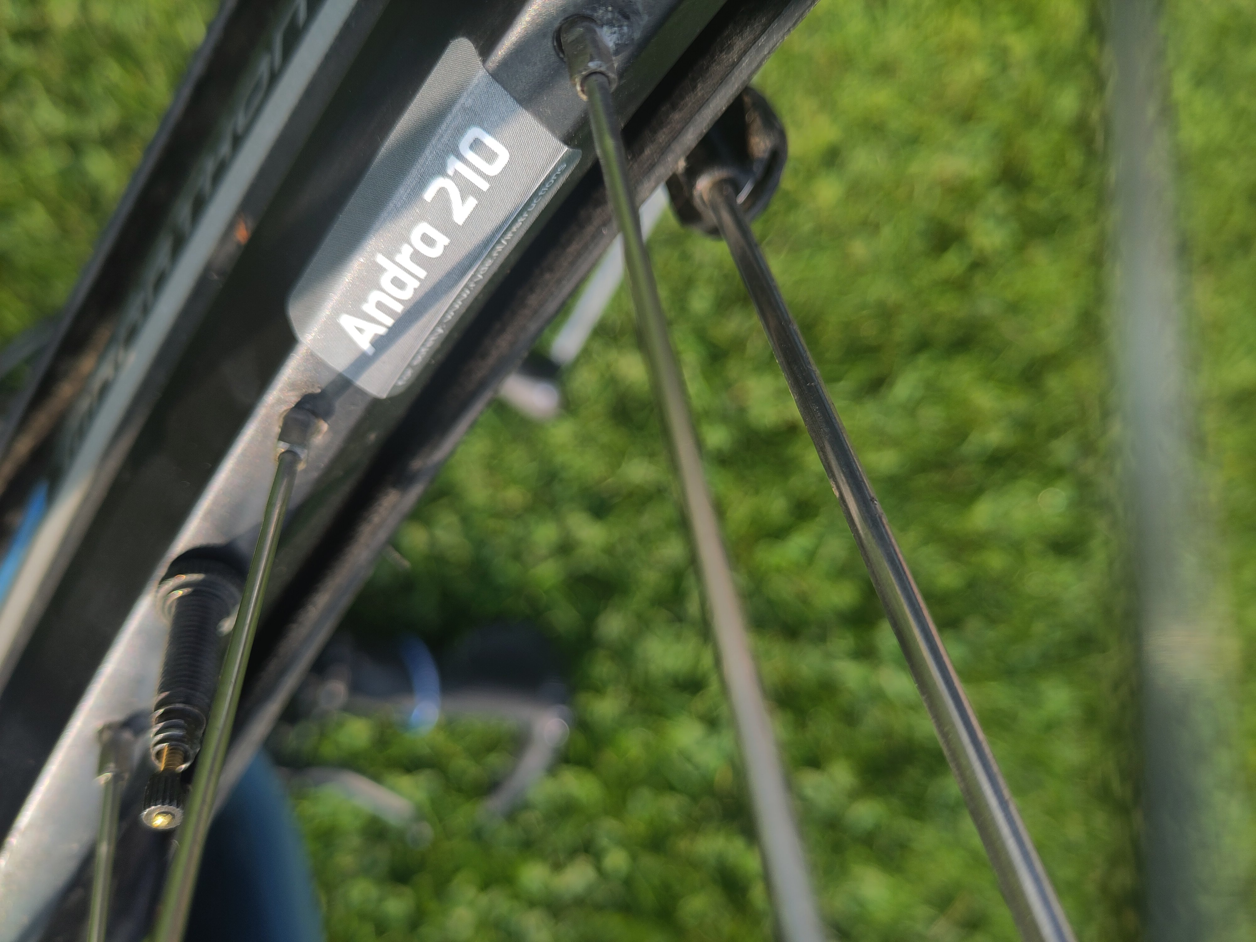

Even naar zolder en een oud wiel bekeken. Dat wiel is dubbel gebust. Dan zie je dat de rand van het gat niet scherp is. Geen bussen dan hebben de geboorde gaten scherpe randen. Misschien daar ook eens naar kijken.
