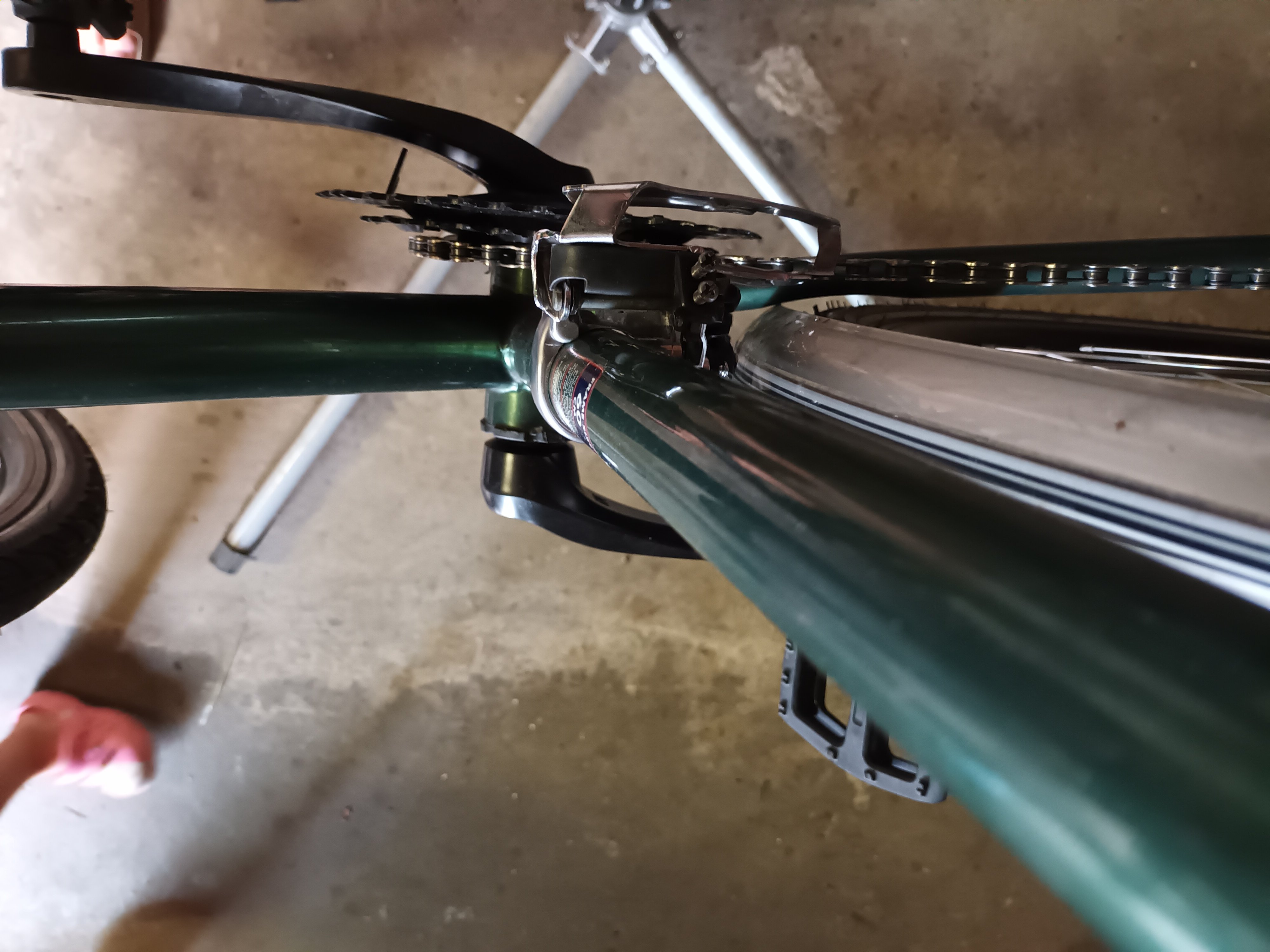

Als voorbeeld een oude Giant Tracker. De trapas is nog goed, crankstel is op, en dezelfde is nieuw niet te koop. Ik zet er een crankstel op dat niet aanloopt, en waarbij de ketting de band (net) niet kan raken, dan is de kettinglijn 42 mm. Eigenlijk wil ik dan een voorderailleur die zo dicht bij het frame kan, desnoods met een thumbie friction shifter. Dat valt nog niet mee. En mooier zou zijn om de oude schakelversteller of een nieuwe geïndexeerde te kunnen gebruiken.

Met een achterwiel 135mm inbouwbreedte en 7 tandwielen is bij mij de optimale kettinglijn iets minder dan 45mm. Beetje lastig meten, maar 47,5 of 50 mm geeft juist een scheve kettinglijn. Ik kan een race voorderailleur plaatsen en duimshifter. Maar ik had hoop dat het anders kon.
Je wil je dus een voorderailleur 3mm meer naar binnen plaatsen dan gebruikelijk. Ik denk niet dat daar een directe oplossing voor is.
Maar als de zitbuis van jouw frame niet te dik is, zou je een derailleur die ook voor dikkere buizen geschikt is (ze komen met een spacer voor dunnere buizen) kunnen gebruiken met een maanvormige spacer, zodat de hele derailleur meer naar links staat. Nee je krijgt geen 3mm verschil, maar dat is het grootste verschil dat ik kan bedenken met standaard onderdelen. Die shim ziet er dan uit als dit:

Los van dat, een paar millimeter maakt geen enorm verschil en het is niet aan te raden om de ketting vlak langs de band te laten lopen, tenzij je je ketting wil polijsten.

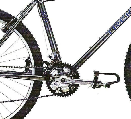

Als de Q-factor voor jou een punt is, moet je eens gaan kijken naar verschillende cranksets, daar is echt winst te halen. De modernere cranks lopen vaak wijd uit, zoals op jouw foto. Maar er bestaan ook cranks die bijna recht zijn en niet 1-3cm naar buiten steken. Ik heb zelf de cranks van een jaren 90 trek 970 op mijn fiets, omdat ik hetzelfde probleem voelde.
Foto uit brochure: [attachment]Screenshot 2024-08-09 224129.png[/attachment]
Afgezien van de forum fouten, je kan zien dat die cranks geen kromming naar buiten hebben. En ik vind het heerlijk.
