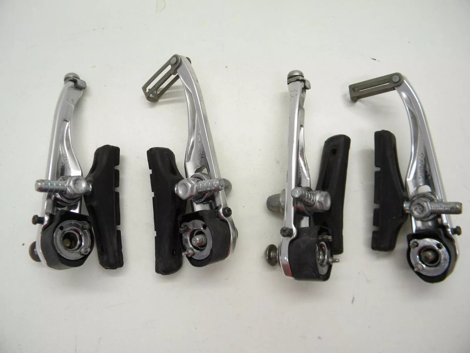

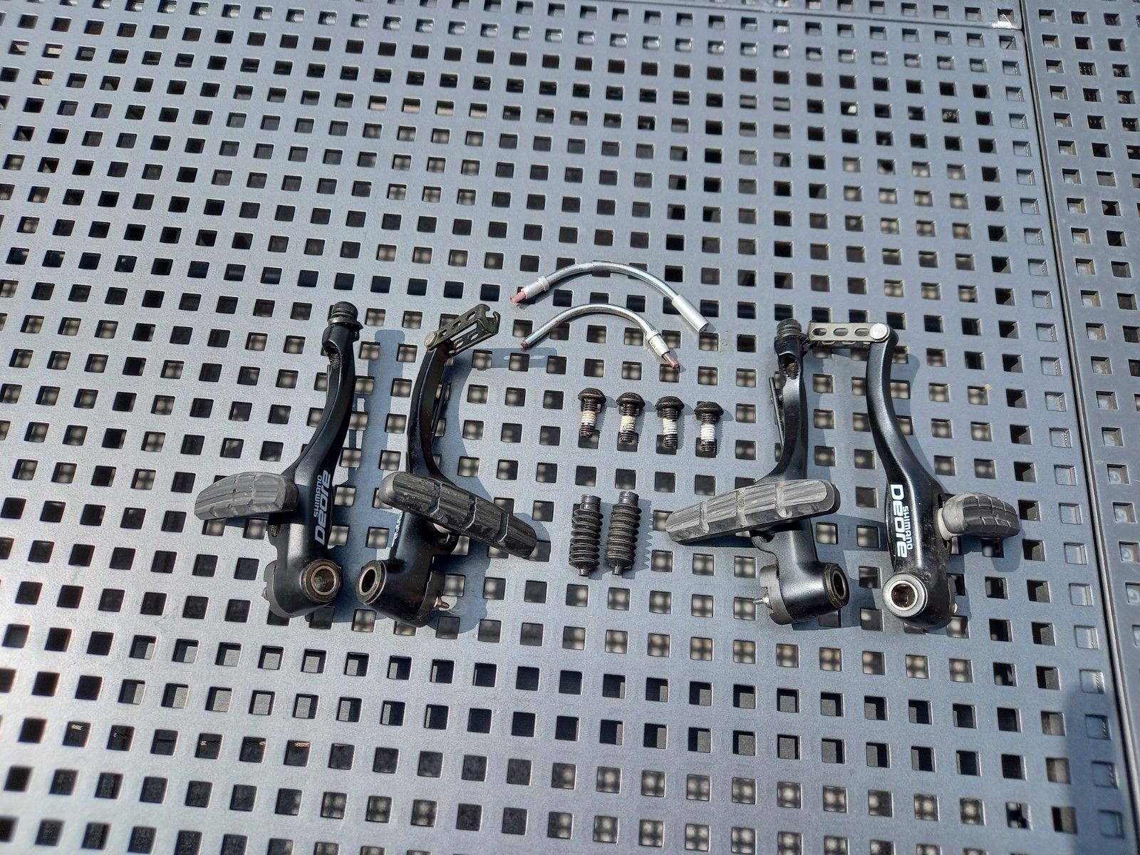

Heb uiteindelijk de originele v-brakes (STX-RC) wel werkend gekregen maar het goed afstellen blijf ik lastig vinden.
Bij die van Deore vind ik het makkelijker.
Is er technisch een voordeel van de één boven de andere? Of de remkracht? Worden ze beide "v-brakes" genoemd of "cantilever"?
De remmen op je foto's zijn V-brakes.
Die zijn ongeveer allemaal hetzelfde dus je kunt je STX V-brakes zonder enig probleem vervangen door Deore, Avid SD7 of wat dan ook.
Enkel mini V-brakes zijn echt anders (namelijk voor race remgrepen), maar die worden ook duidelijk als zodanig aangeprezen.

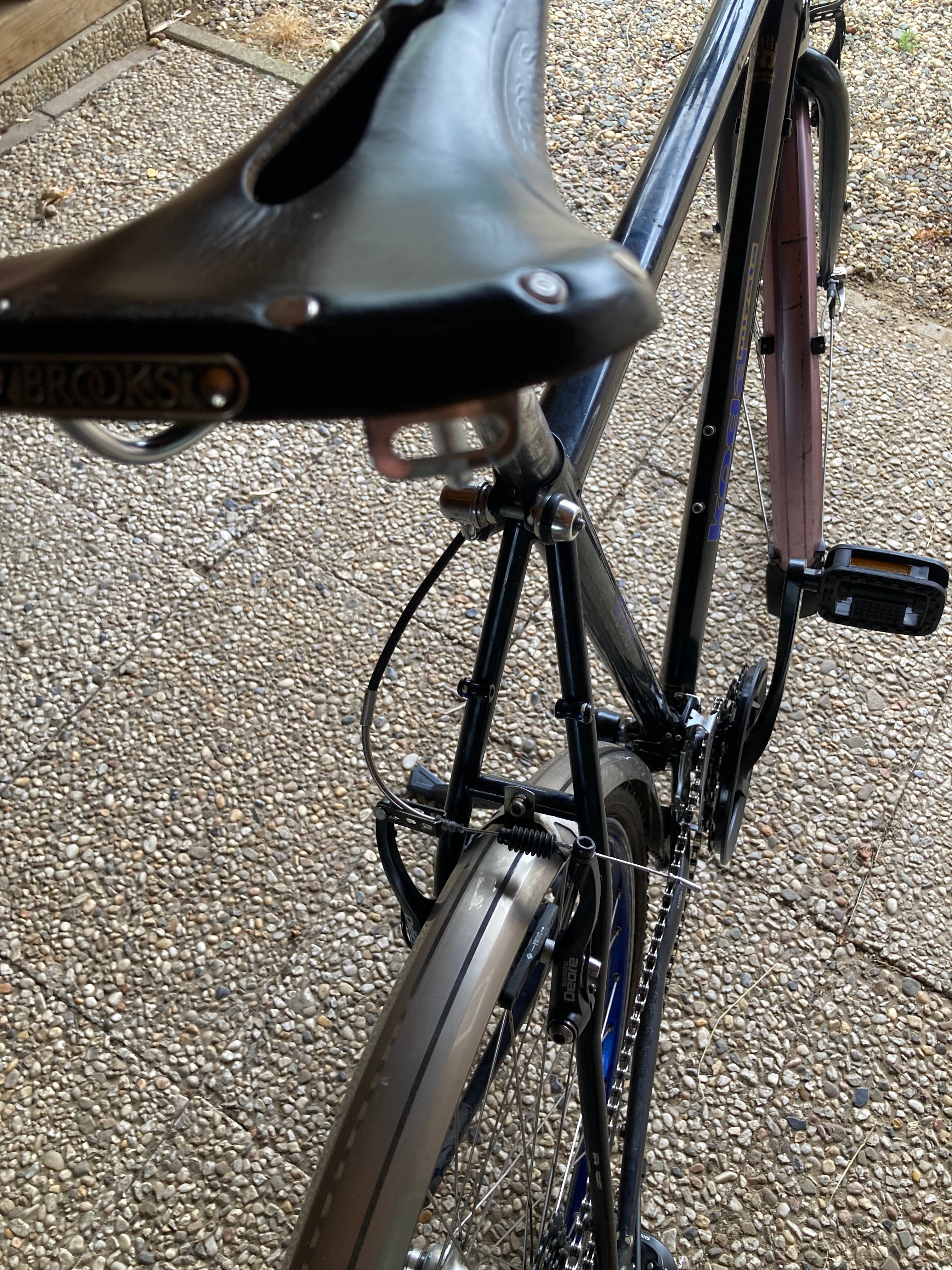

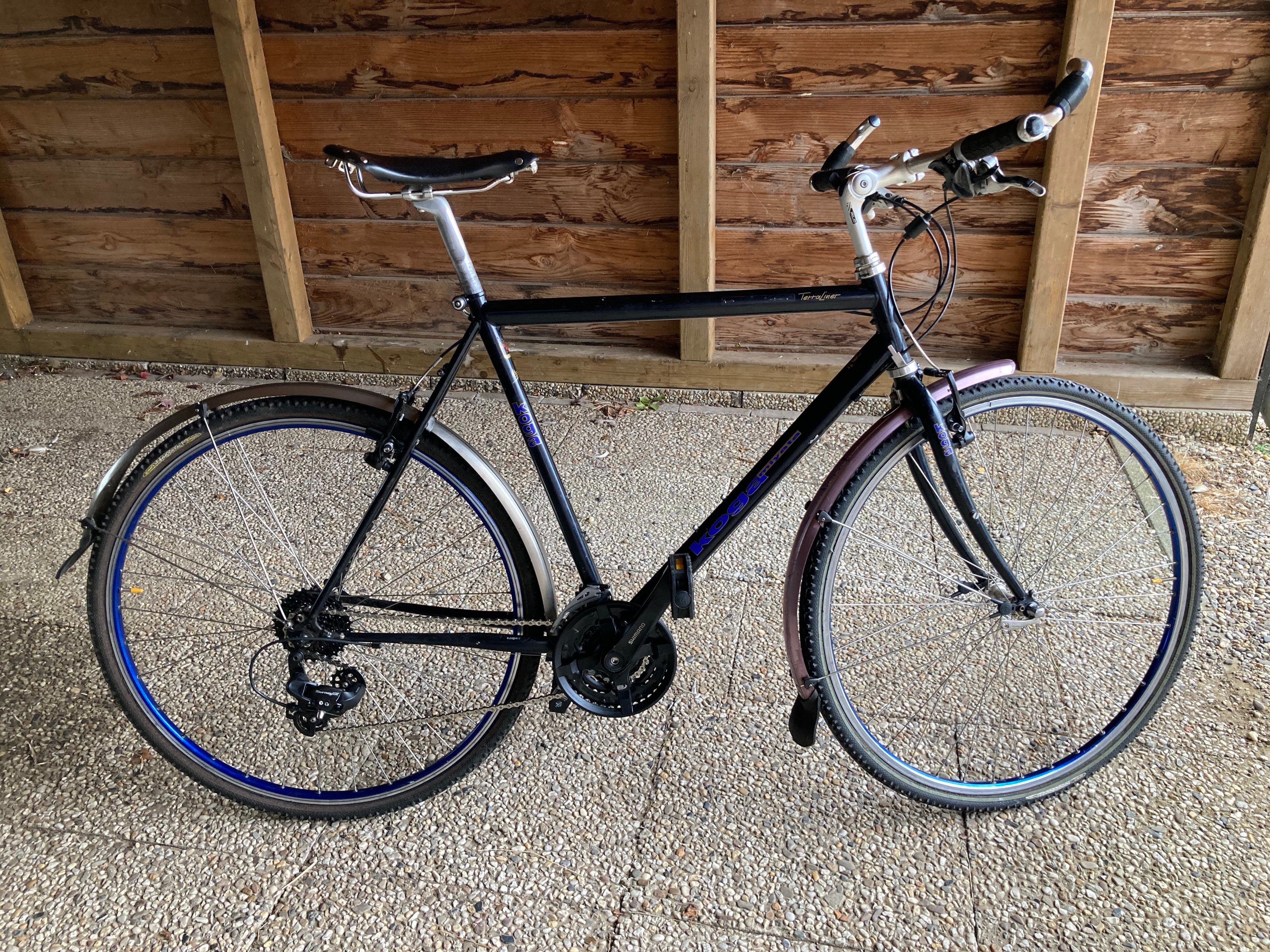

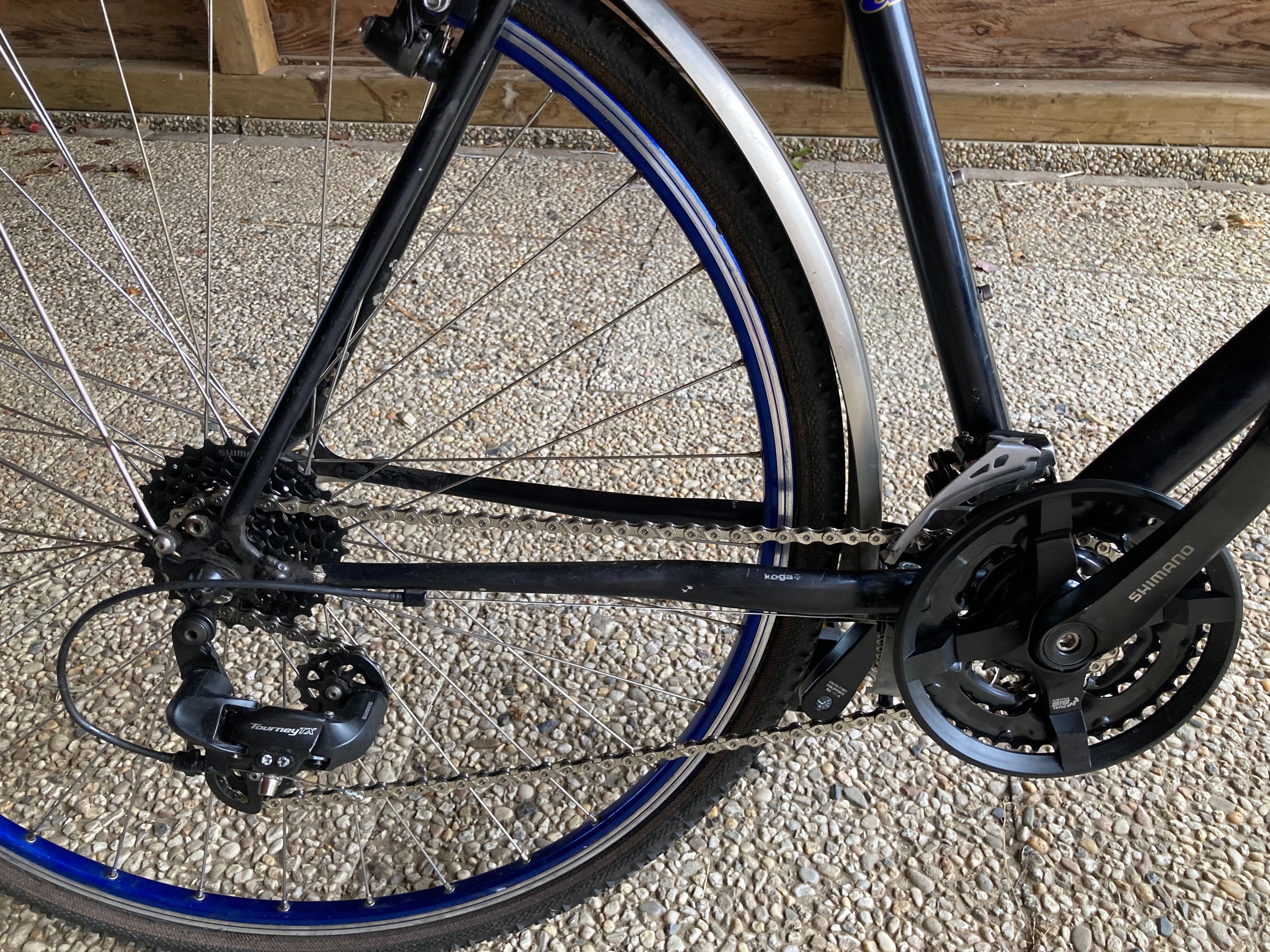

Hallo,
Bedankt nog voor de reactie, uiteindelijk veel meer vervangen dan de v-brakes, ook trapas, ketting, cassette, shifters, trappers, zadel(pen), derailleurs, bekabeling en crankstel :D.
Ik heb een set oude racewielen met durace naven gebruikt als wielen voor deze fiets. Moest hiervoor wel de langere achteras overzetten van het originele wiel.
Trapas heb ik zelfs 2x vervangen omdat de originele lengte (111mm) te kort bleek voor het andere crankstel (Tourney Shimano), het binnenste tandwiel viel zo buiten het bereik van de voor derailleur. Niet goed gekeken bij de specs van de crank.
Enfin, een hele klus maar was leuk om te doen en hij/zij fietst heerlijk, lekker licht!
