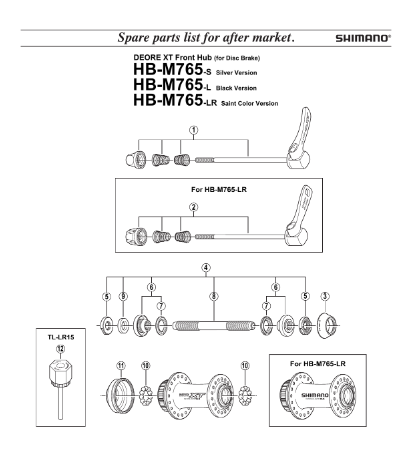

Het zijn lagers van het cup/conus type, met kogels. Kijk met een loep wat er mis is. Als er een beschadiging in de conus zit, kun je die gemakkelijk vervangen. Als de beschadiging in de cup zit, zul je een nieuwe naaf moeten kopen en het wiel (laten) omspaken.
Shimano M765.png (62.01 KiB) 2375 keer bekeken
robgru schreef: Via Decathlon kwam ik terecht bij Sportler in Bolsano zij hebben gedemonteerd ingevet en opnieuw afgesteld, het lager is versleten wringt enigzins maar ik heb er Rome mee gehaald nu is het zaak om het lager te vervangen vraag is met welk onderdeel.
Klopt het dat dat wiel na het afstellen speling heeft gekregen. Omdat een versleten lager niet meer optimaal is af te stellen. Maar je kan er heel lang mee fietsen.
6 zijn de cups en 7 de conussen. Meestal zijn de conussen 6 het eerste aangetast.
