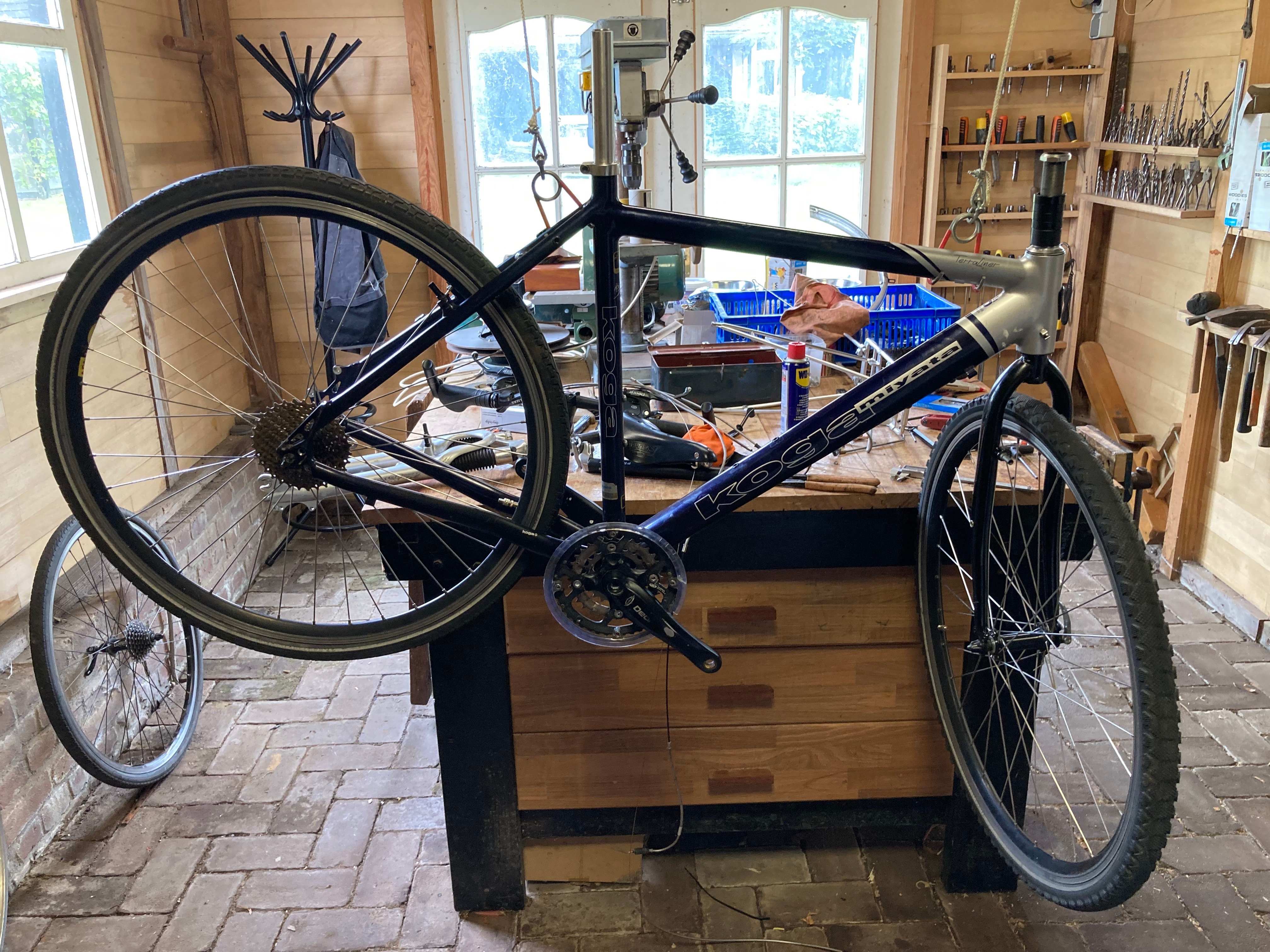

Hallo,

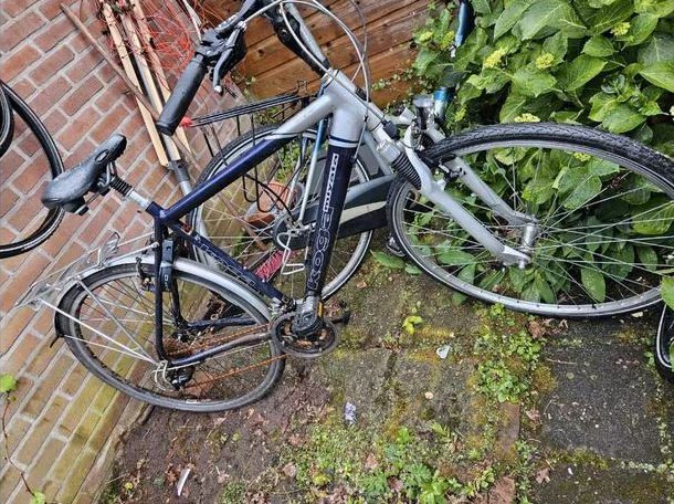

Ben stoutmoedig aan een 2e Koga-project begonnen: wil proberen een Koga Terraliner op te knappen. Originele staat is niet belangrijk voor mij, een eerste klus is de verende voorvork vervangen. Dit heb ik onlangs gedaan bij een Koga Roadrunner:
XLC vork A-head 28 inch diameter 28,6 mm 275 mm schacht
... en wilde nu hetzelfde doen bij deze Terraliner.

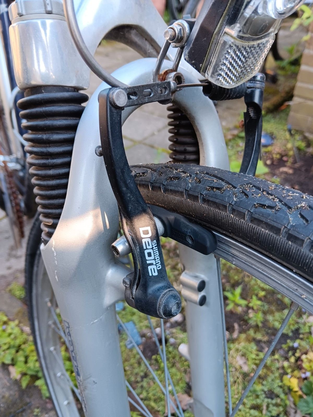

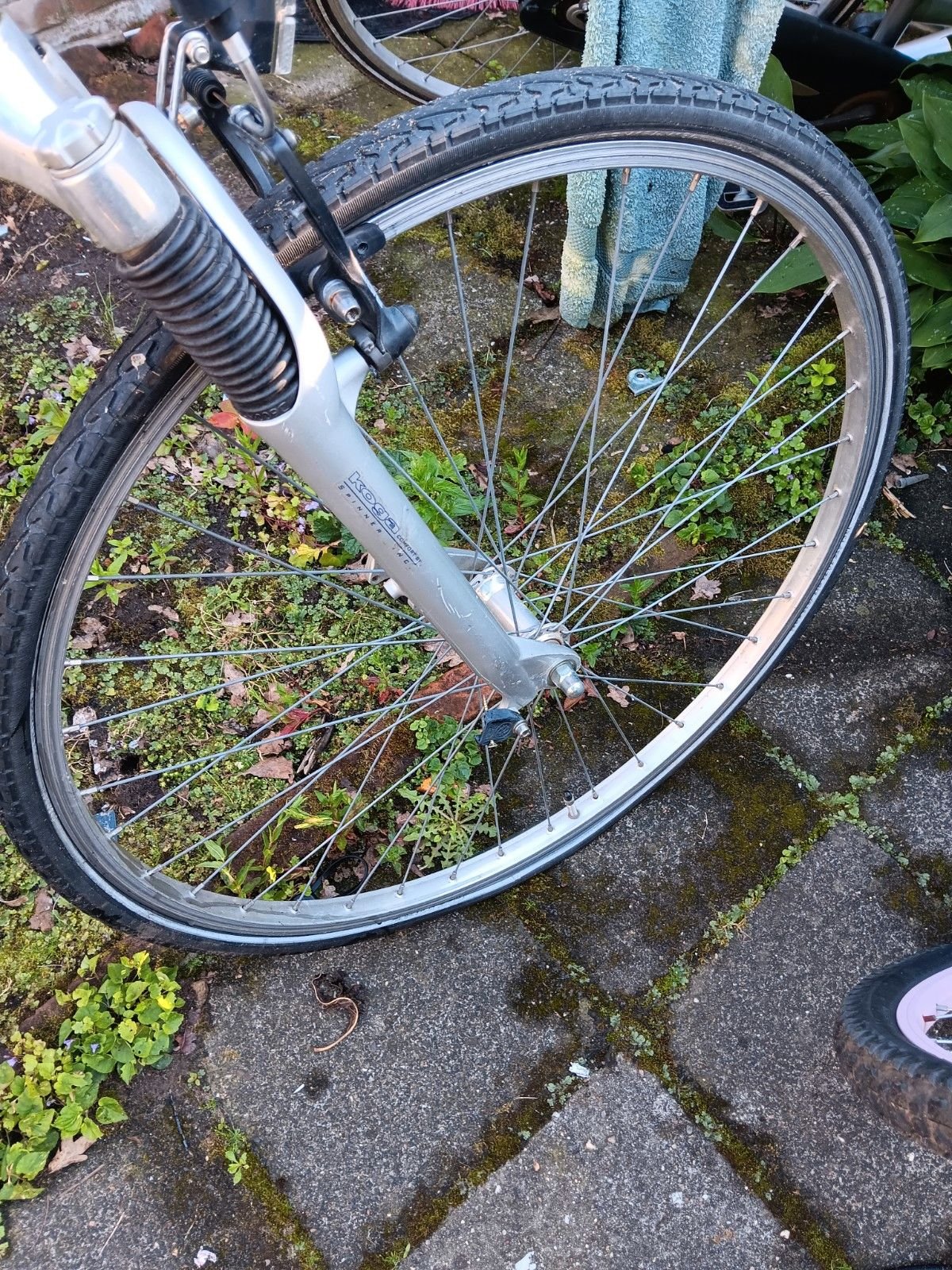

Maar ik twijfel of ik hetzelfde model kan gebruiken omdat deze vork een draad heeft. Ws dien ik dan ook het balhoofdstel(+baseplate?) te vervangen?
Ben eerst hier bij de fietsemaker geweest en had een heleboel modellen op zolder staan maar de goede zat er niet bij.
Stel dat ik hetzelfde balhoofdstel wil gebruiken welke voorvork dien ik dan te hebben?
Kunnen jullie wat twijfels wegnemen?
Alvast bedankt.
Update: wat meer info over de voorvork: diameter 1inch, inbouwhoogte 39cm, stuurbuis 16cm, bedraad.
Heb ondertussen een voorvork cantilever gevonden op Marktplaats voor weinig die past maar zonder "suspension corrected".
Gaat het hier eens mee proberen.

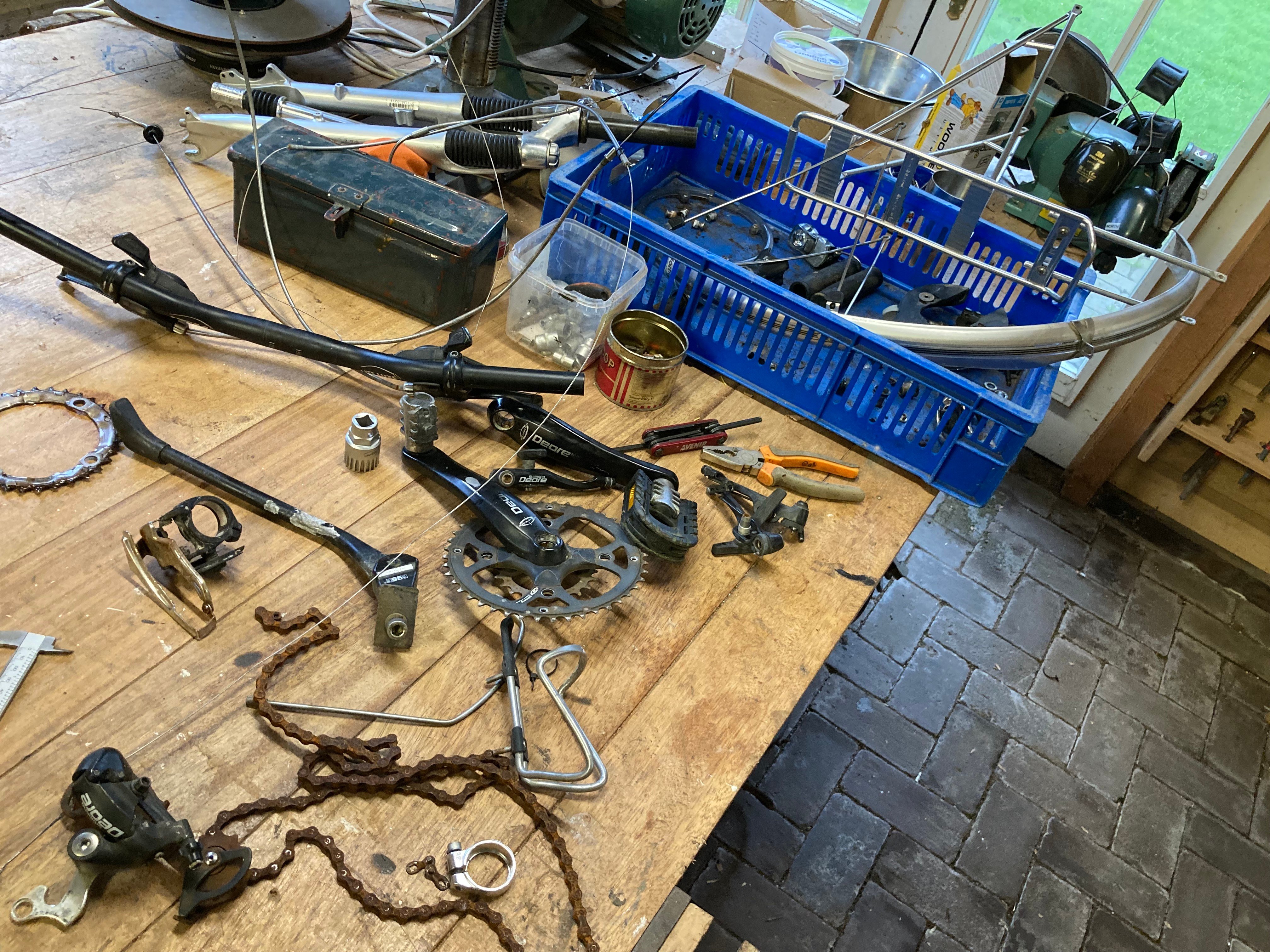

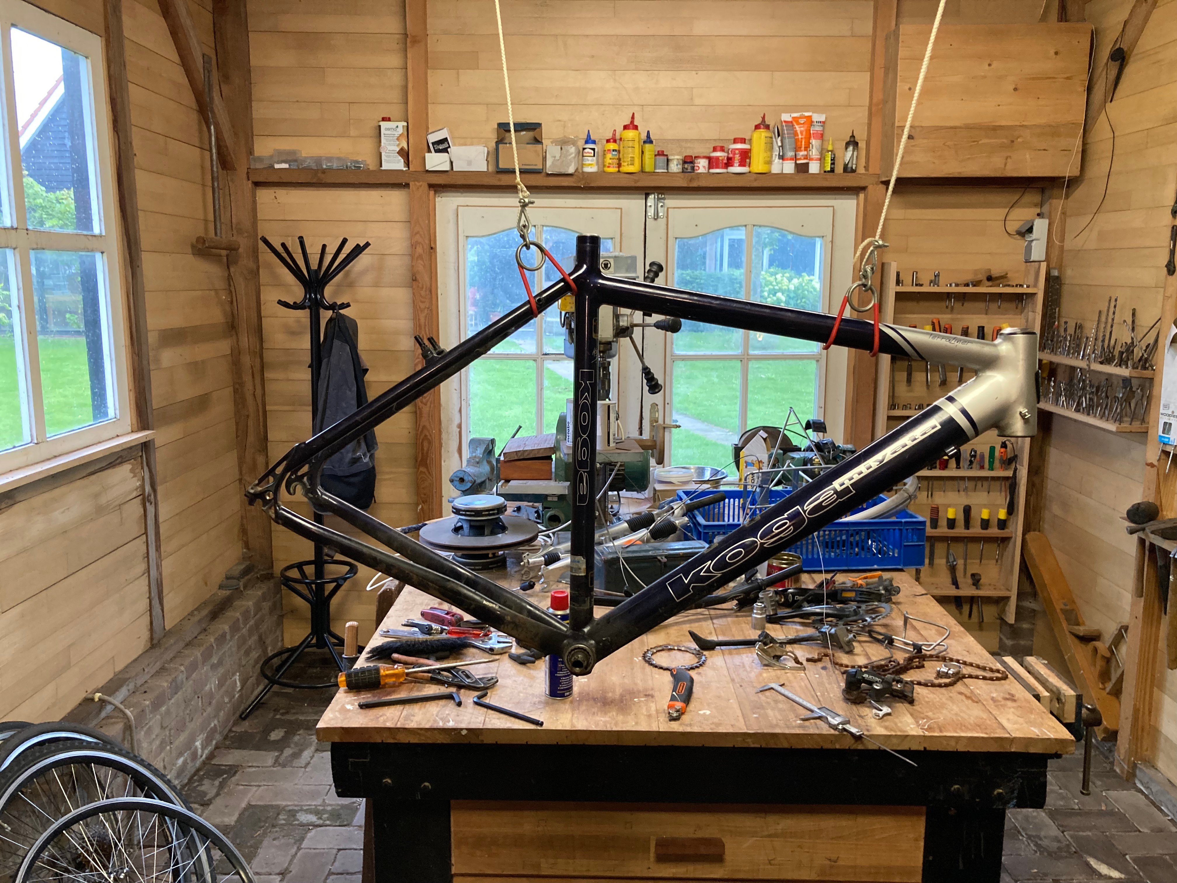

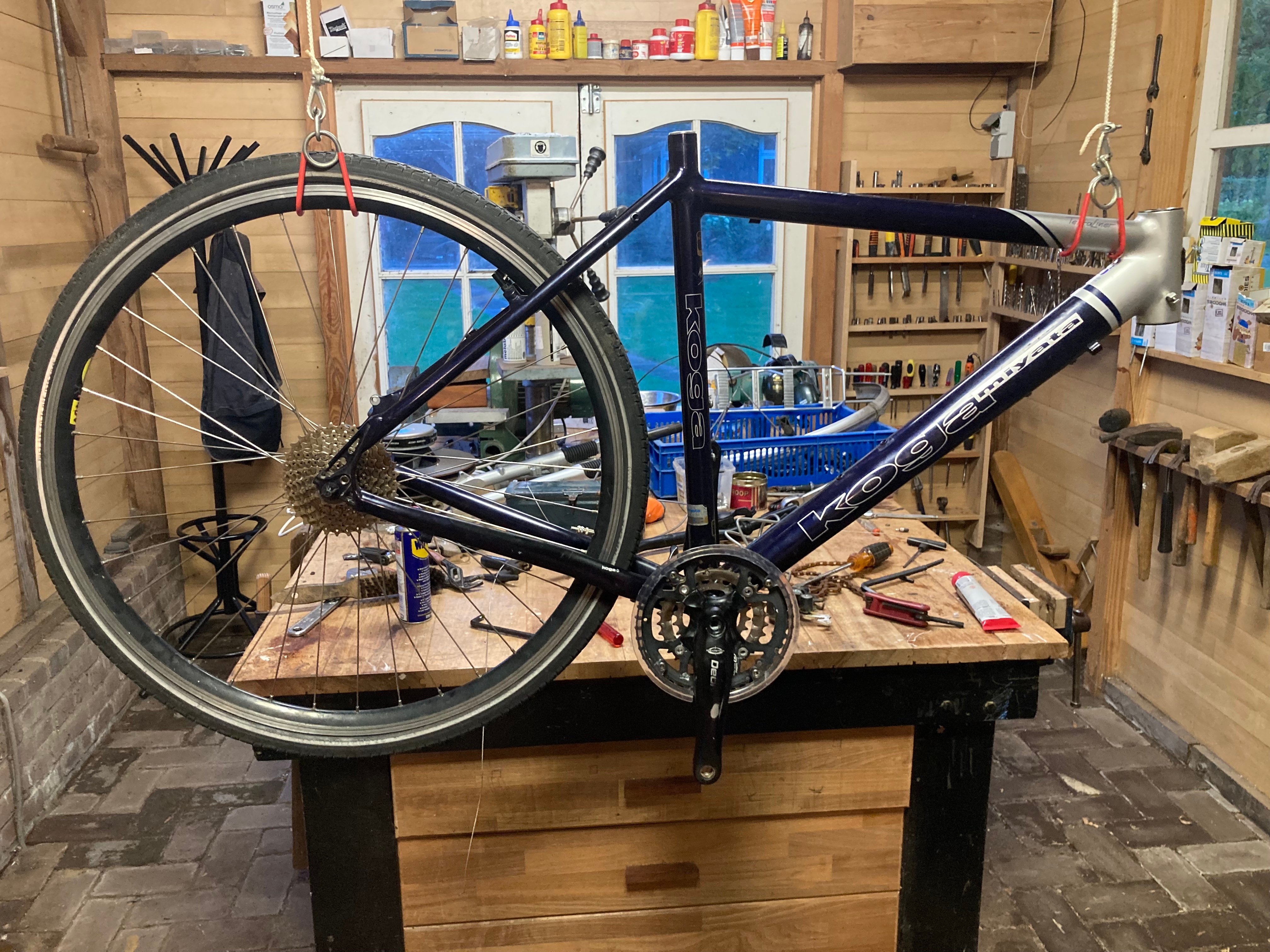

In afwachting van de vork begonnen met de fiets te ontmantelen, alles schoonmaken en wat nog goed is weer terug...heb een gebruikte wielset van Bulls welke ik voor deze fiets wil gebruiken...zodra de vork er is weet ik meer of het wat is voor deze fiets

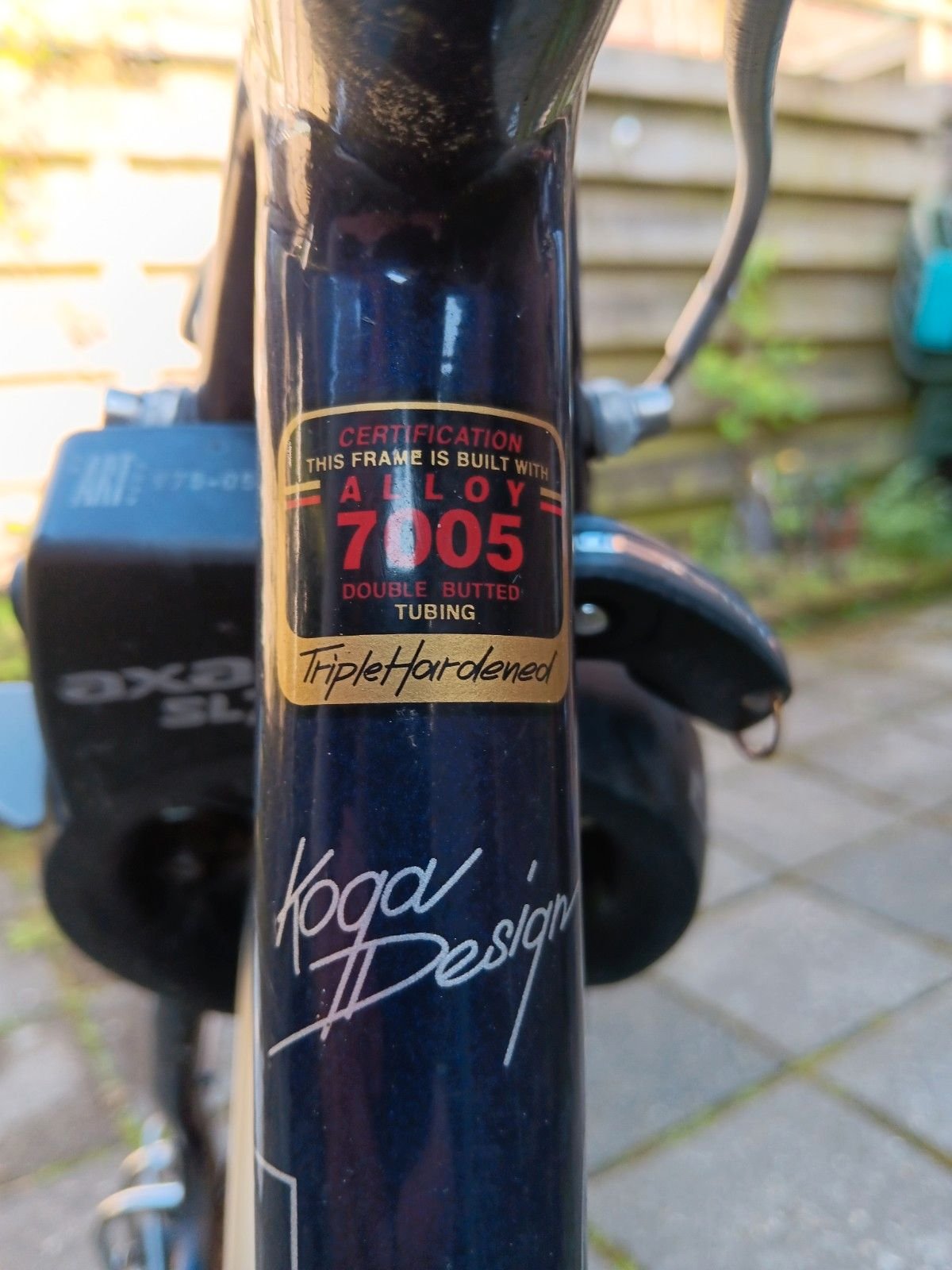

Vraagje: is uit deze sticker het bouwjaar van de fiets af te leiden?
1995?
2005?
Volgens een oudere post op dit forum is de fiets uit 1995. Zie viewtopic.php?t=7603.

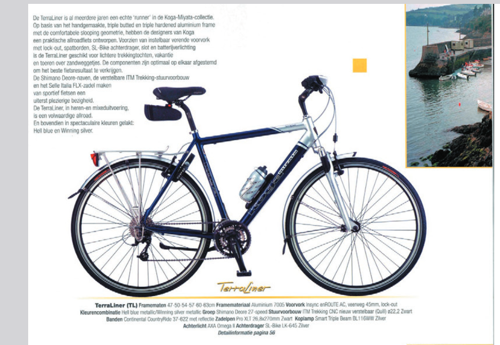

Hallo,
Bedankt maar als ik de folders bekijk is het toch 2005 (diameter onderbuis frame ed)...
En deze lijkt er echt op (folder van 2005) :

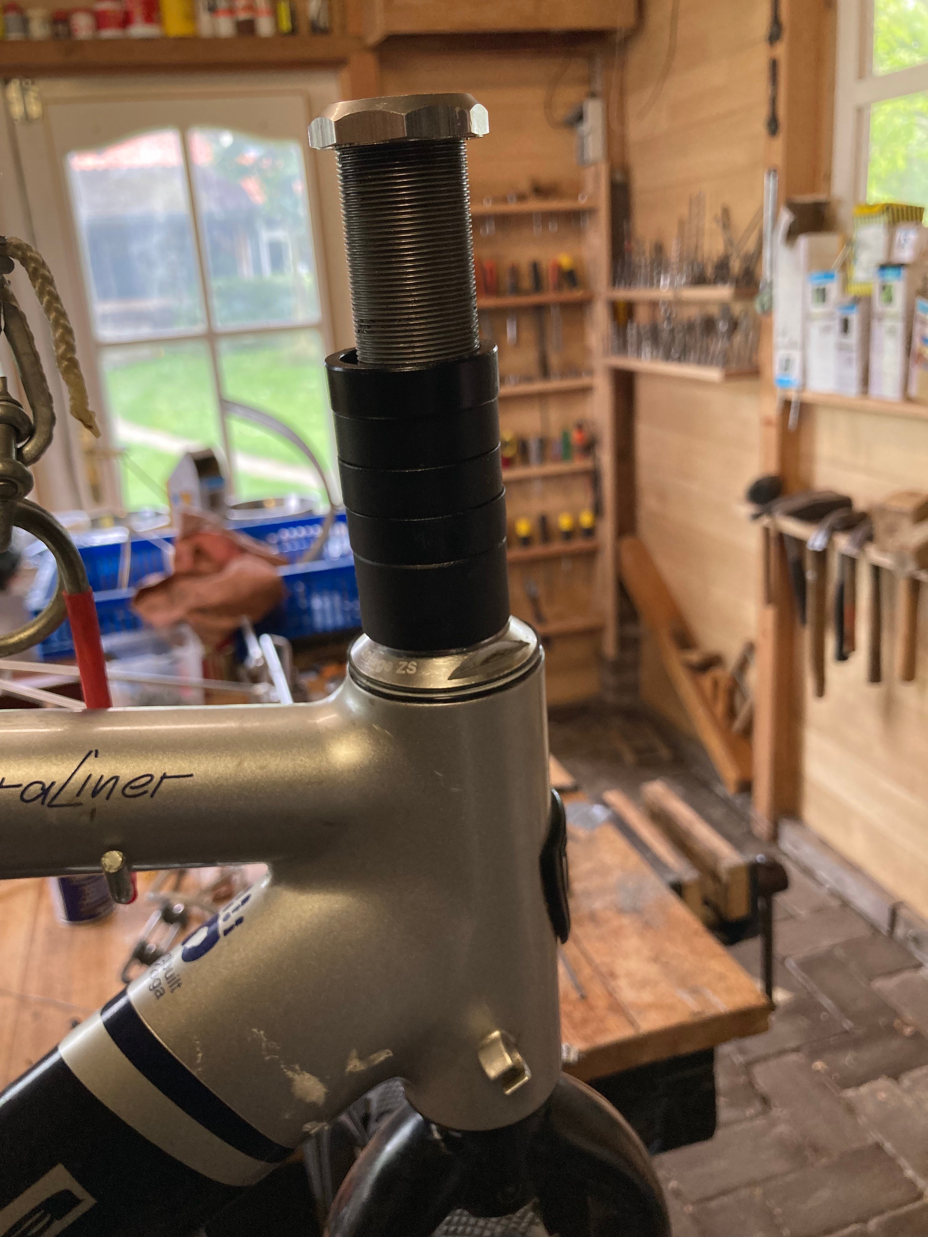

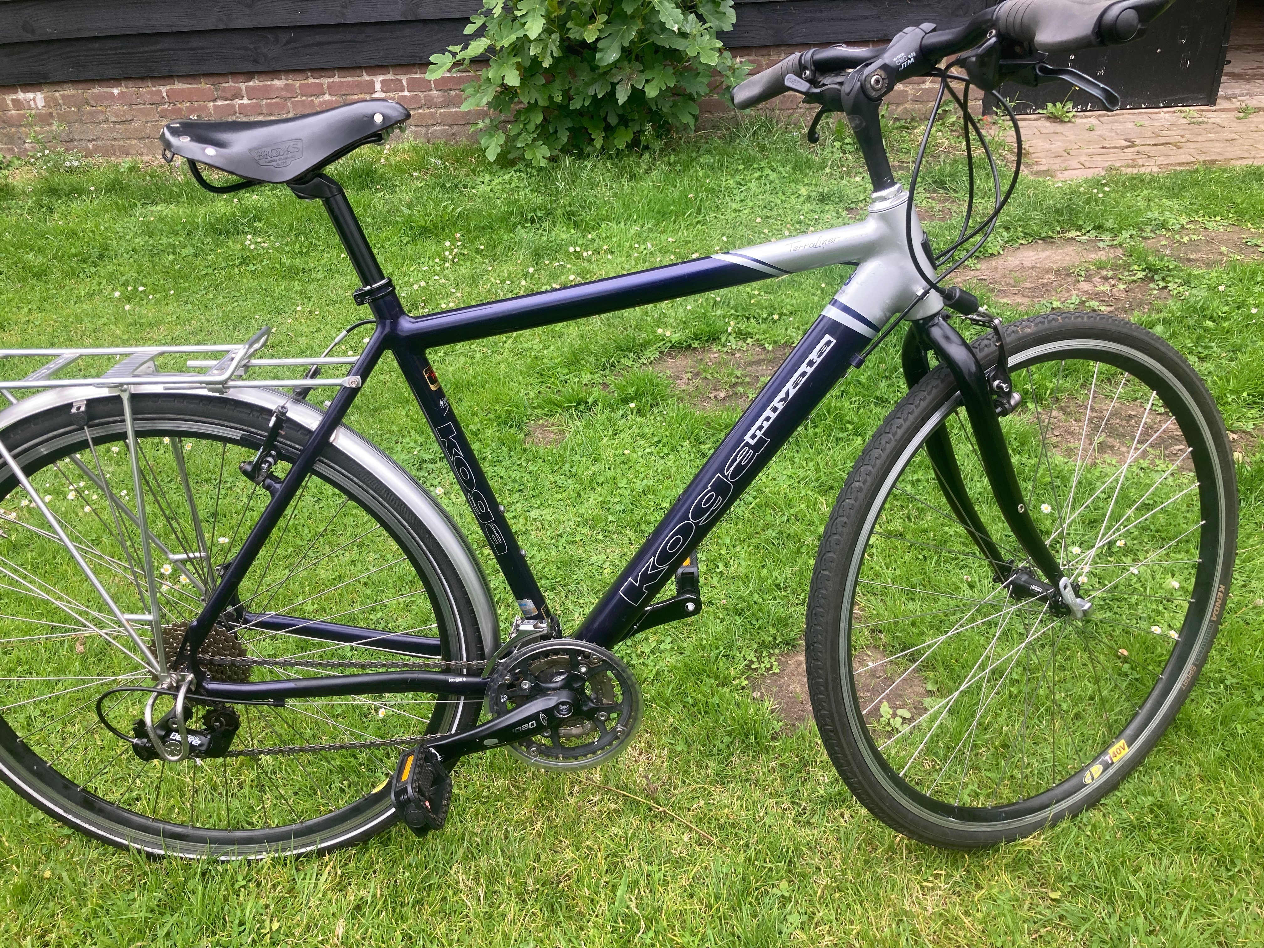

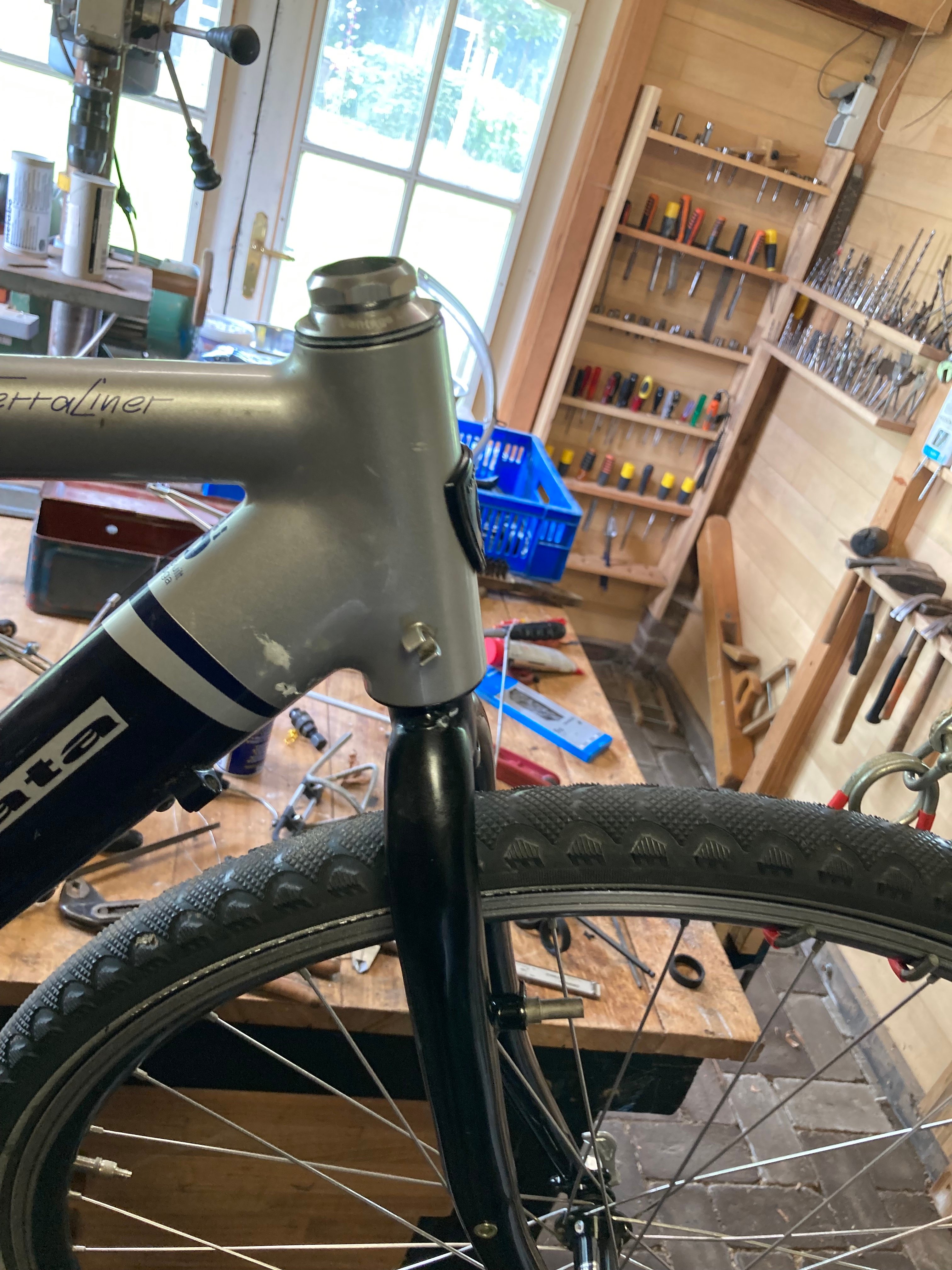

Voorvork binnen en de passing is perfect naar mijn idee. De "base plate" van de oude vork ging er wat moeilijk op maar nadat ik wat lak had weggevijld zat deze mooi strak.
Vervolgens oude balhoofdstel weer teruggezet icm met de vork, ongeveer 10 cm van het bedrade gedeelte van de buis afgezaagd. Netto ligt de voorbuis van het frame nu +-4 cm lager dan met de oude vork.
Ben blij met de vork (15 euro Marktplaats)!
Lekker bezig!
Nou had je onder de locknut ruimte voor een spacer kunnen behouden. Eventueel om je stuur net dat tikje hoger te kunnen stellen, of voor het mooi.
Maar zo is ook mooi zeker als je wat dieper zit hoor.

tuanis schreef:
wo 12 jun, 2024 14:45
.. Netto ligt de voorbuis van het frame nu +-4 cm lager dan met de oude vork.
Vanwege die 4 cm ligt de trapas ca. 1,5 cm lager. Oppassen als je in een bocht wilt blijven doortrappen.

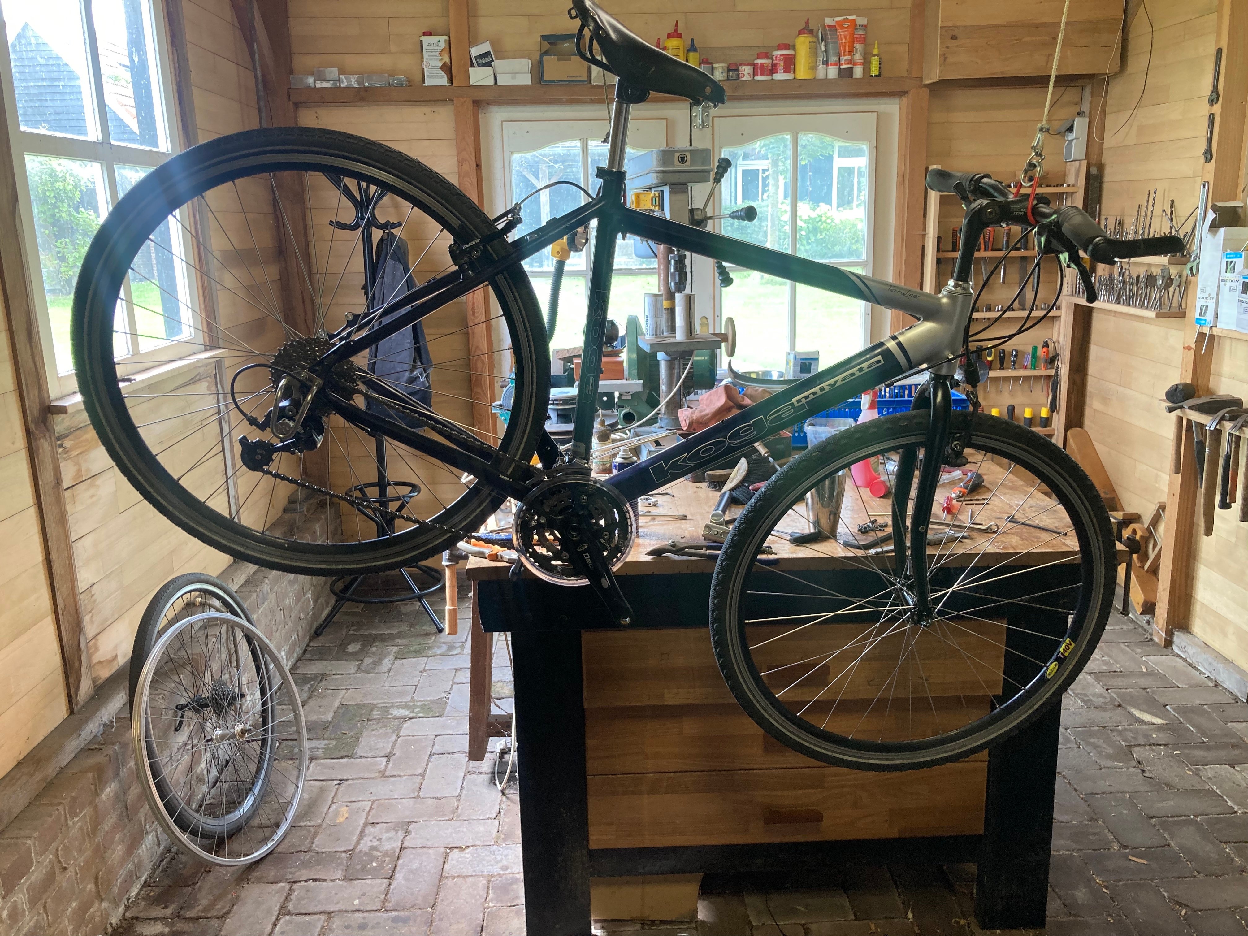

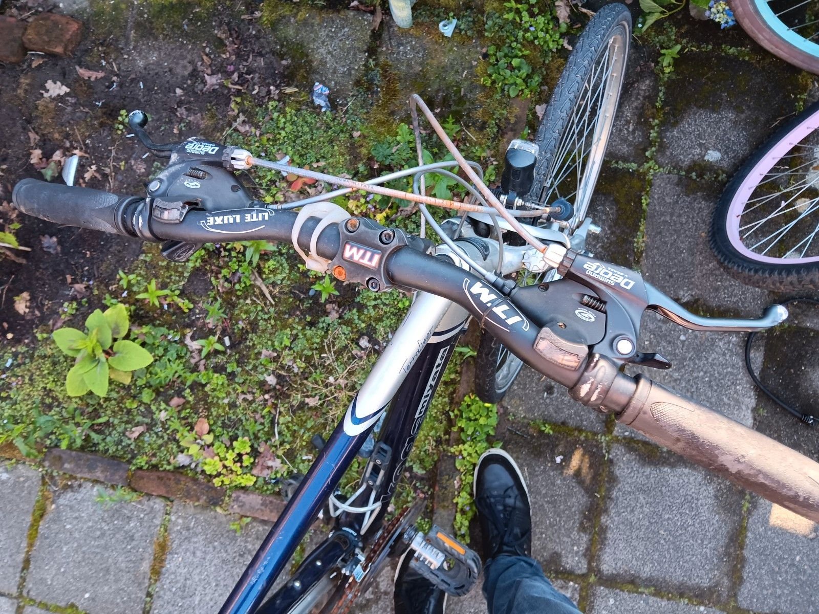

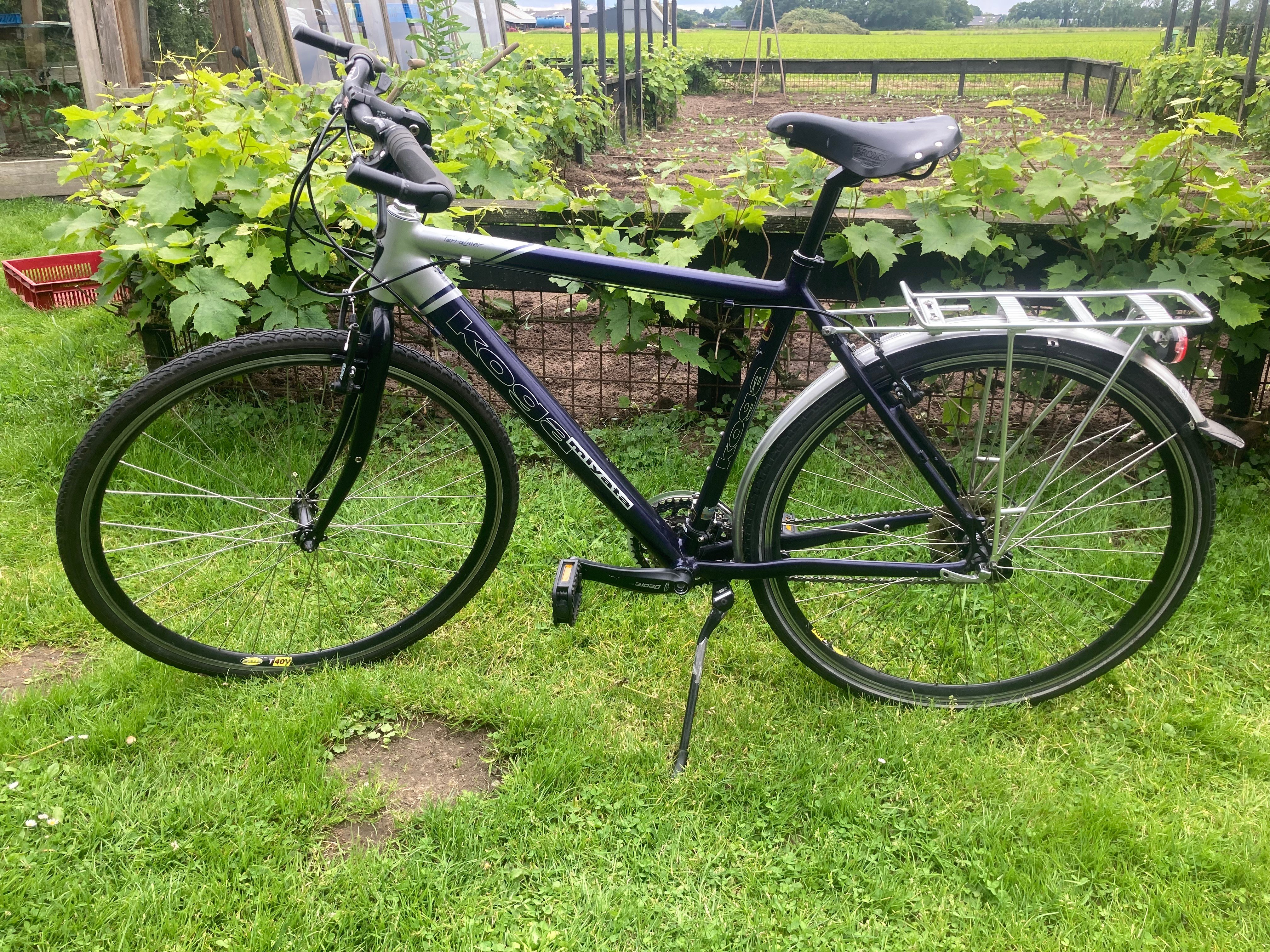

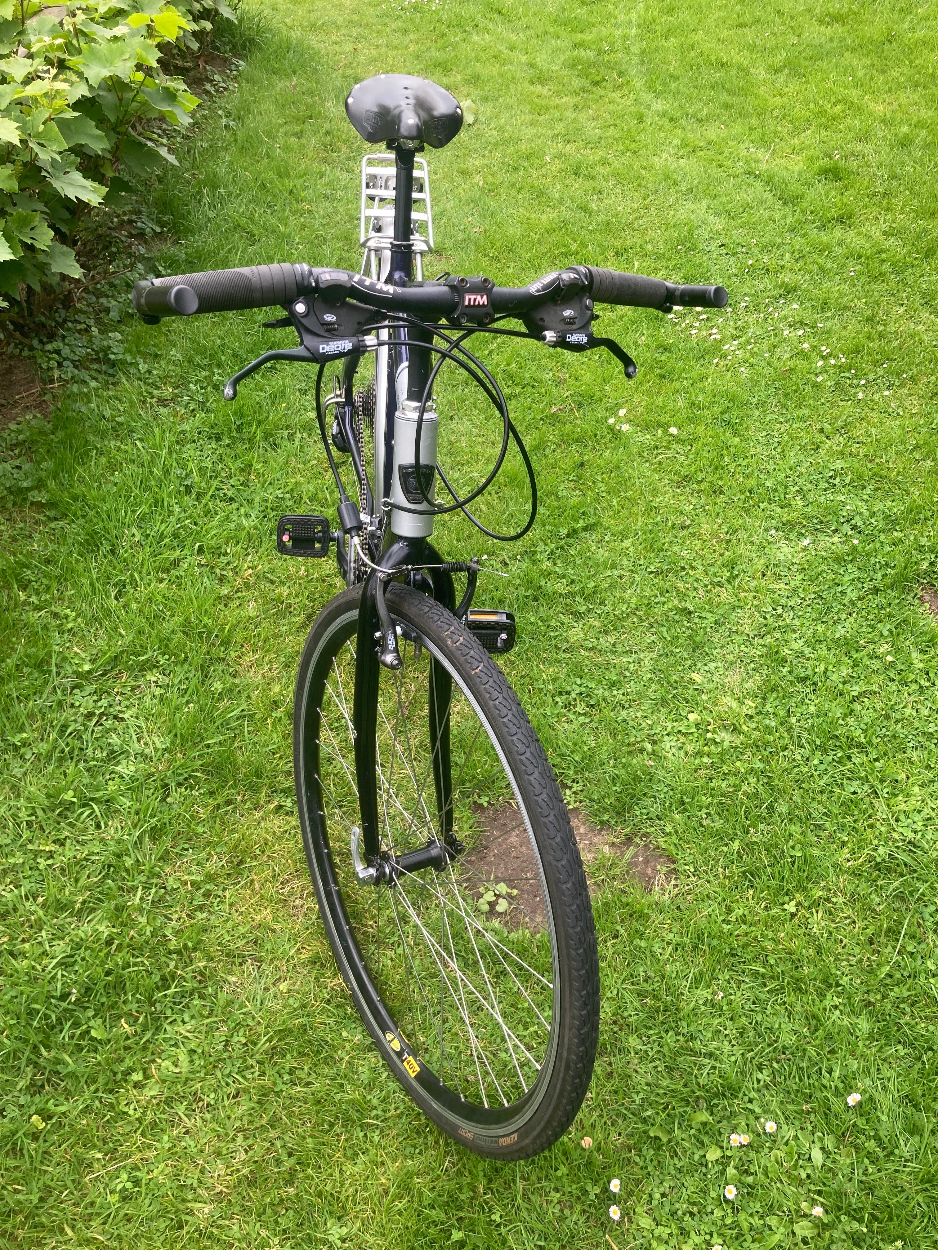

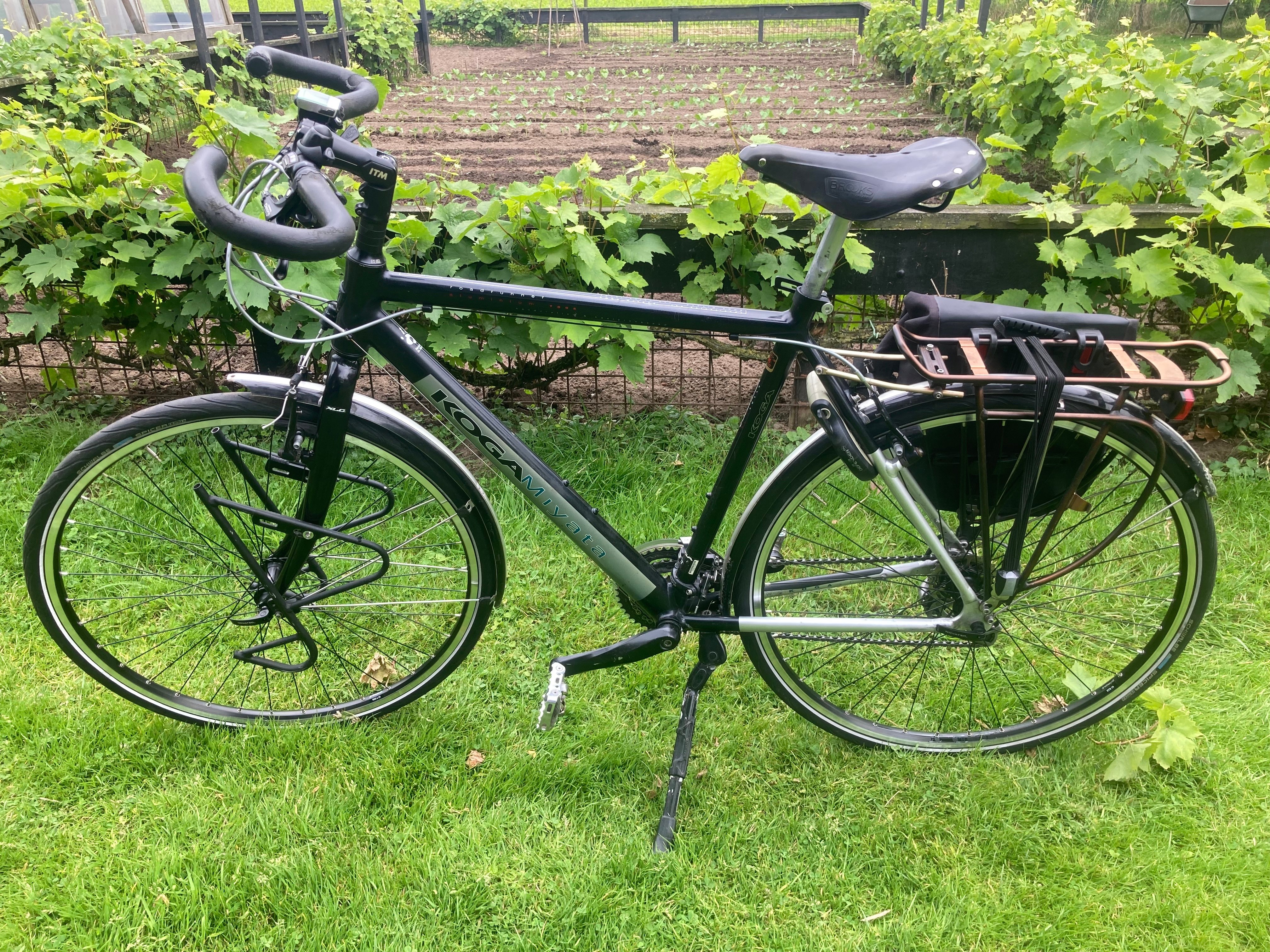

De Terraliner is klaar voor een eerste testrit, heb buiten- en binnenkabels van rem- en versnellingen vervangen. Ook nieuwe remblokjes. Was best even puzzelen maar de fiets remt weer. Ook een nieuwe ketting erop, schakelen gaat nog niet helemaal goed maar daar kijk ik morgen naar.
Brooks zadel heb ik nog 2 cm teruggezet (dank voor de tip) voor wat extra ruimte. Deze fiets is voor mijn vrouw zij is 173 cm lang dus zij past er volgens mij goed op maar dat moet ze inderdaad zelf zeggen :D . Zelf rij ik op de Roadrunner viewtopic.php?t=39594 uit 2008 (57cm), ook met een nieuwe vaste voorvork (laatste foto).
De vork voor de Terraliner is overigens zo goed als nieuw, is 1x gemonteerd geweest vm. Lijkt me een solide vork.
Als jullie verder nog tips of opmerkingen hebben dan hoor ik het uiteraard graag, bedankt!
Die heb je bijzonder netjes in elkaar geknutseld, mooi setje hoor!
En dat voor een sympathiek budget ook nog eens.
Je stuur zit verkeerd om.
Geen idee of je dat gedaan hebt omdat je dat nou eenmaal lekkerder vind fietsen.
Maar hij lijkt verkeerd te zitten :)
En volgens mij is je ketting te lang.
