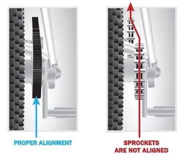

Het uitlijnen is echt wel iets critischer dan met een ketting. Mi:tech in Sauerland doet de hele ombouw, inclusief het openmaken van het frame. Eigen ervaring: http://www.mi-tech.de/
Je zou een aluminium voorblad kunnen monteren :wink:
Maar het monteren van een riemset is niet veel lastiger dan een ketting en tandwielen, uitlijnen moet wel goed gebeuren, kan je zelf ook vooral als je de bottombracket pot kan verschuiven.
uitlijn doe je door een rechte lat/liniaal of iets anders dat recht is vlak tegen het voorblad te leggen zodat hij ten de tandwielen steunt maar niet op iets wat uitsteekt zoals de crank of bladboutejes, verdraai dan het tandwiel en je lat zodat hij parallel met het achtertandwiel komt, iets verschil kan maar liefst precies vlak langs
Nou, verhip zeg dat ik daar niet zelf aan had gedacht. Dat is eigenlijk best een goed idee, een alumium kettingblad. Dat is veruit de goedkoopste en gemakkelijkste oplossing voor nu (denk ik, ga eens googlen naar zo'n kettingblad)
Het uitlijnen dient idd strikt te gebeuren volgens Gates, ik zag ooit een variant op onderstaande plaatje waarbij er aan beide zijden een maximum van 1mm werd aangeduid.

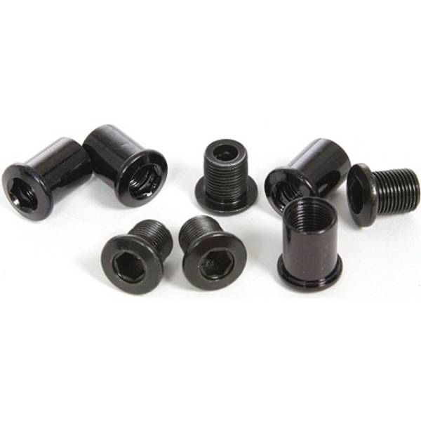

Misschien wel een goed idee om die inmiddels ook gaan roestende bladbouten meteen maar mee te vervangen.

Nu alleen nog op zoek naar een kettingscherm. Geeft net wat extra bescherming tegen bijv. een stuk broekspijp of ander kledingstuk dat tussen het tandwiel en de riem kan komen....
(en nieuwe bladboutjes)

Ziet er erg mooi uit Peter. En inderdaad wat nieuwe boutjes en de montagepasta wegpoetsen dan oogt het helemaal mooi.
