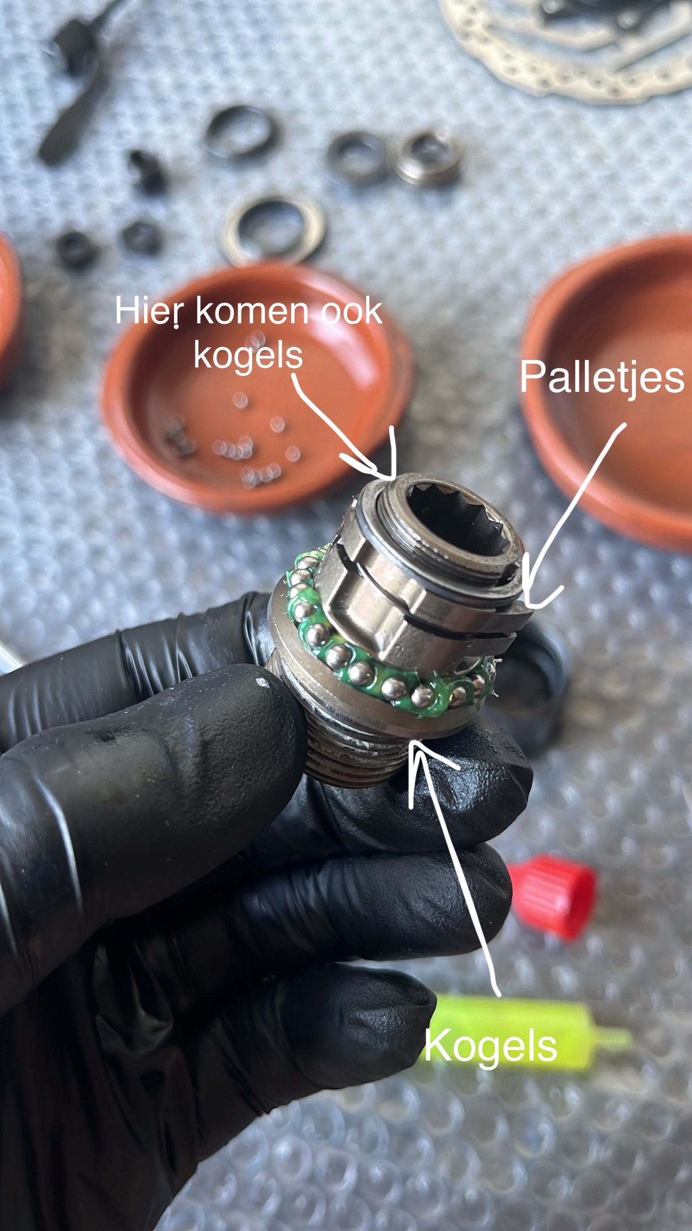

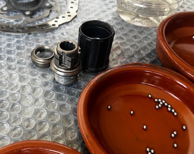

Afhankelijk van wat voor soort freewheel je hebt werkt het inderdaad met meerdere palletjes die in een getande body ronddraaien. In de freehub zelf zitten doorgaans meerdere lagers, welke, vanzelfsprekend, vet nodig hebben om goed te functioneren. De palletjes met de ringveer vet je normaal in met dunne olie, dit om slijtage te voorkomen en te zorgen dat het soepel blijft werken. Wanneer je hier, zoals al genoemd door andere forumleden, te dik of plakkerig vet opsmeert, zoals lagervet, dan blijven de palletjes plakken aan de body en veren ze niet terug.
Wat echter ook kan gebeuren is dat er overmatig lagervet op de kogels in de freehub body is gedaan en dat dit bij de palletjes terecht is gekomen.
Ik heb gelezen dat afhankelijk van de hub er aangeraden wordt om alleen maar vloeibare olie in freewheels te gebruiken, zoals motorolie. Maar gebruik zelf altijd Motorex lagervet voor de kogels en standaard dunne olie voor de palletjes en ringveer. Werkt al jaren prima. Ben bang dat bij gebruik van alleen dunne olie voor ook de lagers deze olie er ook weer uitloopt en de lagers dan na loop van tijd droog draaien.

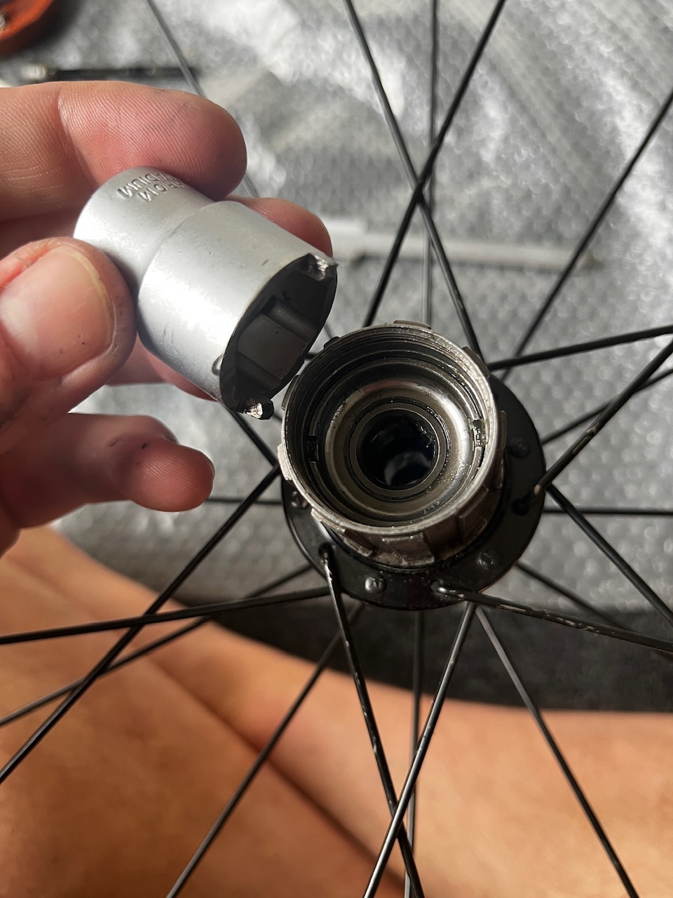

Ik zou met een grote beurt altijd de freewheel openhalen en servicen. Is het niet om te checken of de rubberen seals nog intact zijn dan om te zien of alles naar behoren werkt en opnieuw te smeren. Het is een relatief makkelijke reparatie, waarbij je wel op moet letten aangezien er veel kleine kogeltjes, ringetjes en onderdelen bij komen kijken. Je hebt tevens voor de meeste hubs een speciale dop nodig met 2 tanden om de buitenste conus te verwijderen. Dit is overigens makkelijk zelf te maken van een 21 mm dop (zie foto). De conus heeft daarnaast een linkse draad. Belangrijk te weten alvorens je een kwartier verder bent en uit frustratie met een hamer de conus vaster staat te slaan ipv losser. Vraag me niet hoe ik achter deze kennis ben gekomen 😂
Daarnaast zitten de meeste freewheels kneiter vast en zijn ze vaak alleen los te draaien met een flinke inbus (die van mij is 12mm).
