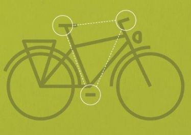

Vanzelfsprekend, als je vanuit een voor jou geoptimaliseerde afstelling het zadel dichter bij het stuur brengt, krijg je een andere verdeling van krachten over het zadel en het stuur, die waarschijnlijk een minder comfortabel gevoel geeft. Maar als je tevens het stuur een flink stuk hoger zou zetten, krijg je vanzelf een meer rechtop-houding met minder gewicht op de polsen.
Het gaat dus om de onderlinge posities van de drie contactpunten van het lichaam met de fiets : trapas, zadel en stuur. Door daarin te schuiven kun je van heel aerodynamisch-gestrekt naar heel-rechtop. Bij heel-rechtop heb je vrijwel nul gewicht op je polsen, want het zwaartepunt van je lichaam ligt recht boven het zadel.
Hoe hoog staat bij jouw fiets het zadel ten opzichte van het stuur (dwz, de handgrepen! ) ?
Bij de meeste mountainbikers en racefietsers staat het zadel hoger dan het stuur. Bij toerfietsers staat het stuur meestal iets hoger. Bij mijn eigen reisfiets is dat ca. 3 cm.
Kijk naar het plaatje van de Winora Yakun. De handgrepen staan heel hoog boven het zadel (ongeveer 1/3 van de Reach).
