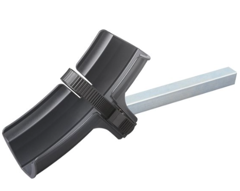

De bandjes van mijn Twinny Load zijn gescheurd. Je kunt de bandjes niet los kopen, ze zitten met een soort klinknagel gemonteerd, dus eraf halen is ook niet echt een optie, het enige wat je kunt doen is nieuwe bestellen a €32.00 per stuk. Ik vind dit nogal een kostbaar iets, dus ik heb er nu spanbandjes om heen gedaan.

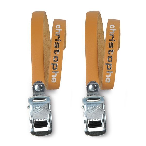

Mijn standaardoplossing voor vrijwel alle problemen onderweg:
de leren uitvoering vind ik prettig. ook handig om je voorwiel even vast te zetten, tegen omklappen, al werkend aan de fiets.
bijvoorbeeld hier: https://saintchristopher.bike/webshop/m ... iem-bruin/

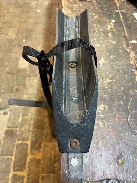

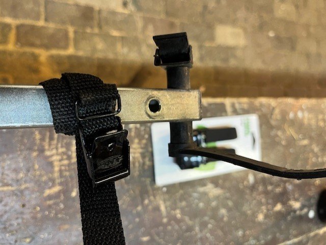

ik heb het nu opgelost door nieuwe bandjes erop te zetten.
bandje om het frame van de drager gewikkeld
en de plastic houder er weer opegeschroefd
en nu de ervaring.
na een paar ritten met de fiets op de drager kan ik zeggen dat het een prima oplossing is.
Makkelijk vast te maken en staat stevig.
Naar Zuid Frankrijk en terug zonder problemen.
