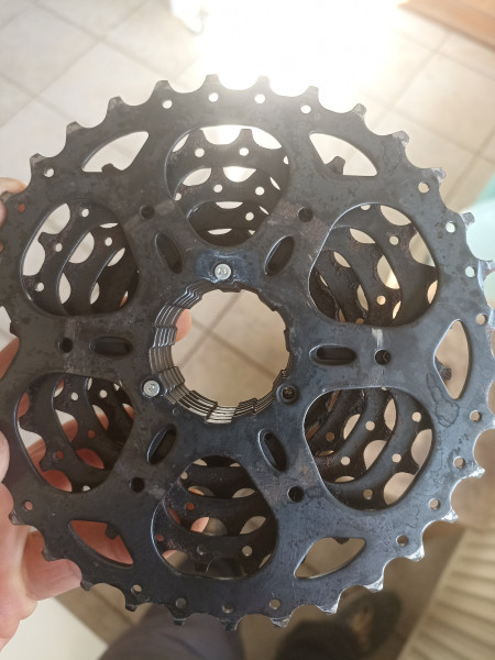

Ik heb de fiets van mn zoontje even schoongemaakt en toe viel het mij op dat er een pin mist. Is dit standaard? Het is niet iets dat er tijdens het fietsen uitvalt, dus ik denk van wel. Maar is het een foutje vanuit productie?
Geeft niks, het is toch tijd voor een nieuwe. ;-) Dat kan toch niemand weten of die pen gebroken is en eruit gevallen of dat ie er nooit ingezeten heeft? Wellicht heb je ooit detailfoto's gemaakt, dan zou je daar naar kunnen kijken.
Gewoon mee fietsen, kan geen kwaad.
Kunnen de tandwielen tov elkaar bewegen als je links-rechts draait?
Die pinnen zitten er alleen maar op om de tandwielen bij elkaar te houden tijdens het monteren.
Deze boutjes dienen alleen om de cassette bij elkaar te houden als de cassette niet gemonteerd is. Eenmaal op de fiets hebben ze geen functie. Elk tandwiel heeft immers zijn eigen binnenvertanding om de aandrijfkracht over te brengen. Er wordt geen aandrijfkracht via de dunne boutjes overgebracht. Dat zouden die ook niet aan kunnen.
