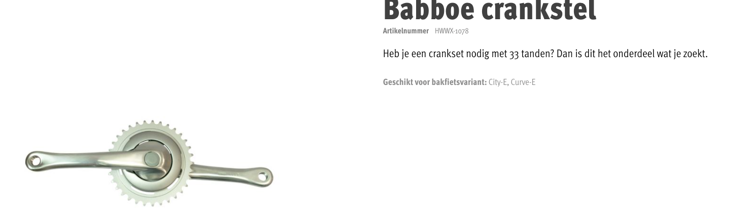

Het voorste tandwiel van mijn bakfiets is versleten. Het is een babboe en zij verkopen hun eigen onderdelen. Echter is de levertijd al snel enkele maanden (uit eigen ervaring) en daarbovenop komt nog eens dat ze momenteel wat in de problemen zitten.
Ik zou graag weten welke crankset dit is. Want ik vind het nergens. Heb geen extra informatie en op de crankset die al op mijn fiets zit nu staat ook weinig informatie.
Ik zou er natuurlijk ook gewoon iets anders op kunnen zetten. Maar ik ben dan altijd bang dat het niet gaat passen met het spatbord. Daarom zou ik graag bij het origineel blijven deze keer.
dit lijkt me een standaard-stadsfiets-crankstel, dus cranklengte 170 mm, kettingwiel met 38 (?) tanden en geen bijzondere zijwaartse maat (oh ja: de kettinglijn). en ik denk niet dat Babboo met heel afwijkende of specifieke eigen onderdelen werkt.

ik zou op een gewone fietsonderdelen-site een standaard rechter crank bestellen (of als dat goedkoper is: een crankstel):

Ik ga ze eens bekijken. Het zijn 33 tanden.
De schijf die op de crank zit past precies in de kettingkast. Hier zijn 2 maten van.
Even opletten bij bestellen.
