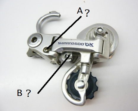

Kan iemand me een beetje op weg helpen met het afstellen van een Shimano 600AX achter derailleur. Deze derailleur is iets anders dan de meeste: bijvoorbeeld een directe kabel en dus geen buitenkabel (dus ook geen afstelling). Hoe gebruik ik de twee aftellingen zoals aan gegeven op de foto?
Shimano 600 AX rear.jpeg (21.65 KiB) 725 keer bekeken
Zag deze vraag dit weekend ook op een andere site voorbij komen. Dit was het antwoord:
Dit is een derailleur met een soort van ingebouwde index functie. De A-schroef dient om die index af te stellen, de B-schroef is een limiet voor het grootste kransje. Zie https://youtu.be/Xf47EuydoqE (muziek is geen streling voor het oor)
