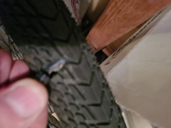

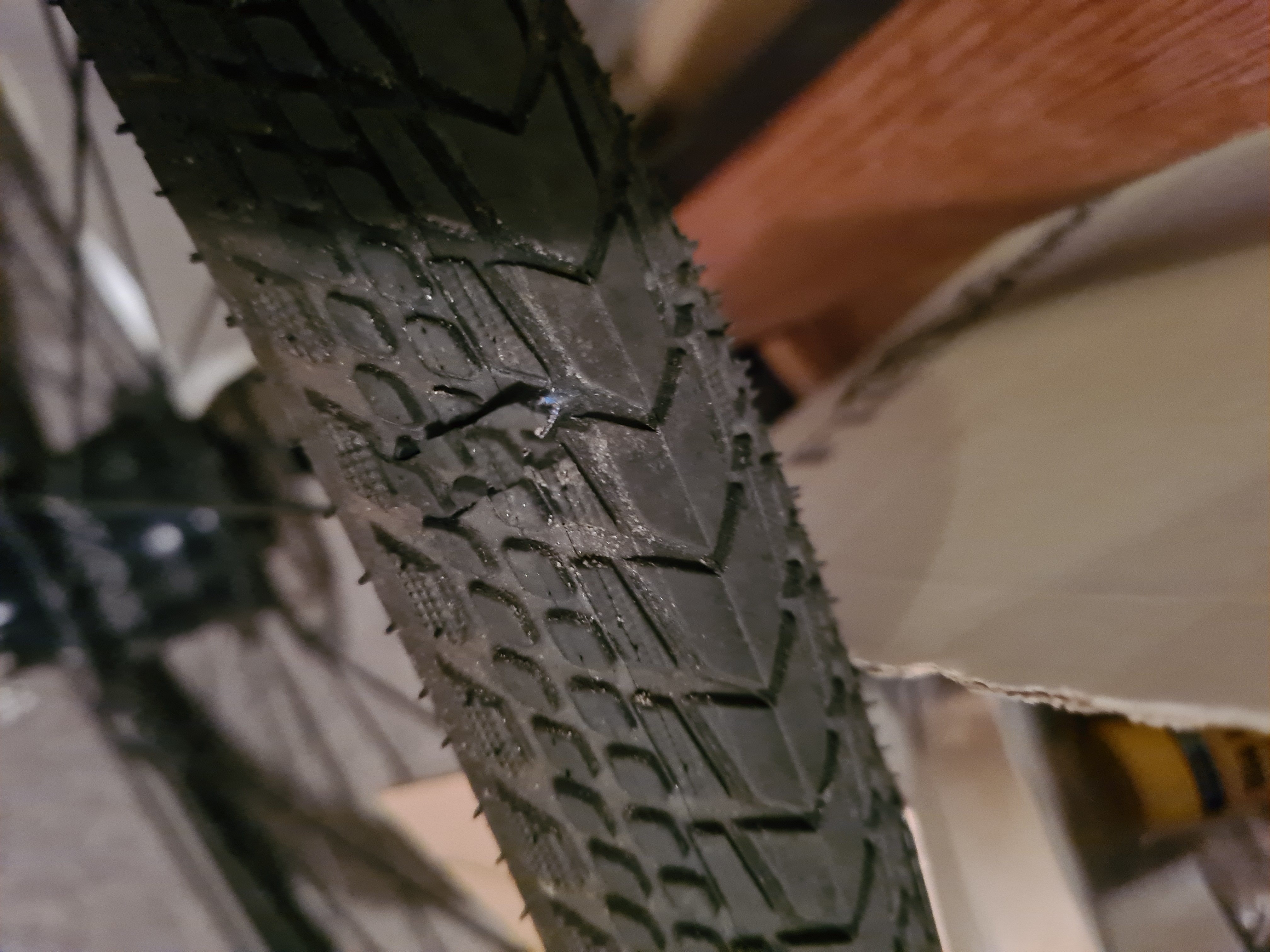

Een paar foto's
Het ziet er uit als een snee.
Dat is een snee en als hij door een Almotion ging was hij ook door welke andere band ook gegaan
Ik heb wel het idee. Dat het rubber aan de zij kant de zwakke plek is.
