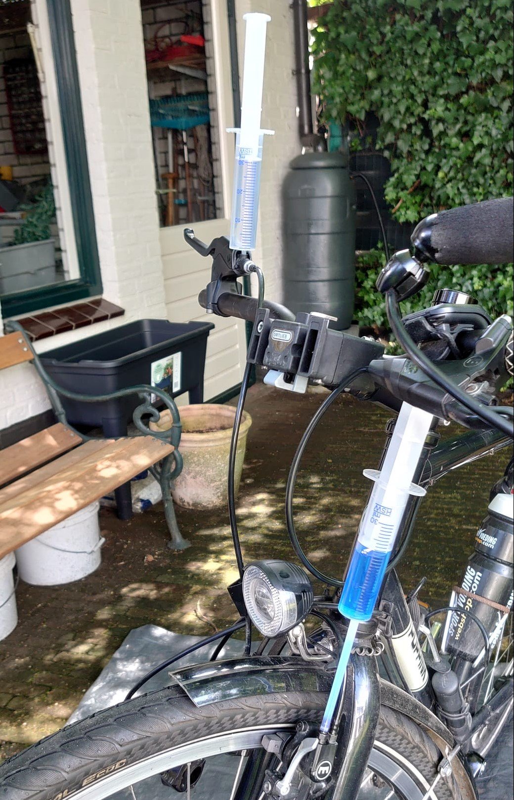

Eigen ervaring:
Mijn remhendel kon ik doortrekken tot het stuur. Magura 11
Setje gekocht van Magura en volgens voorschrift doorgespoeld en nu remt het spul weer als de beste.
