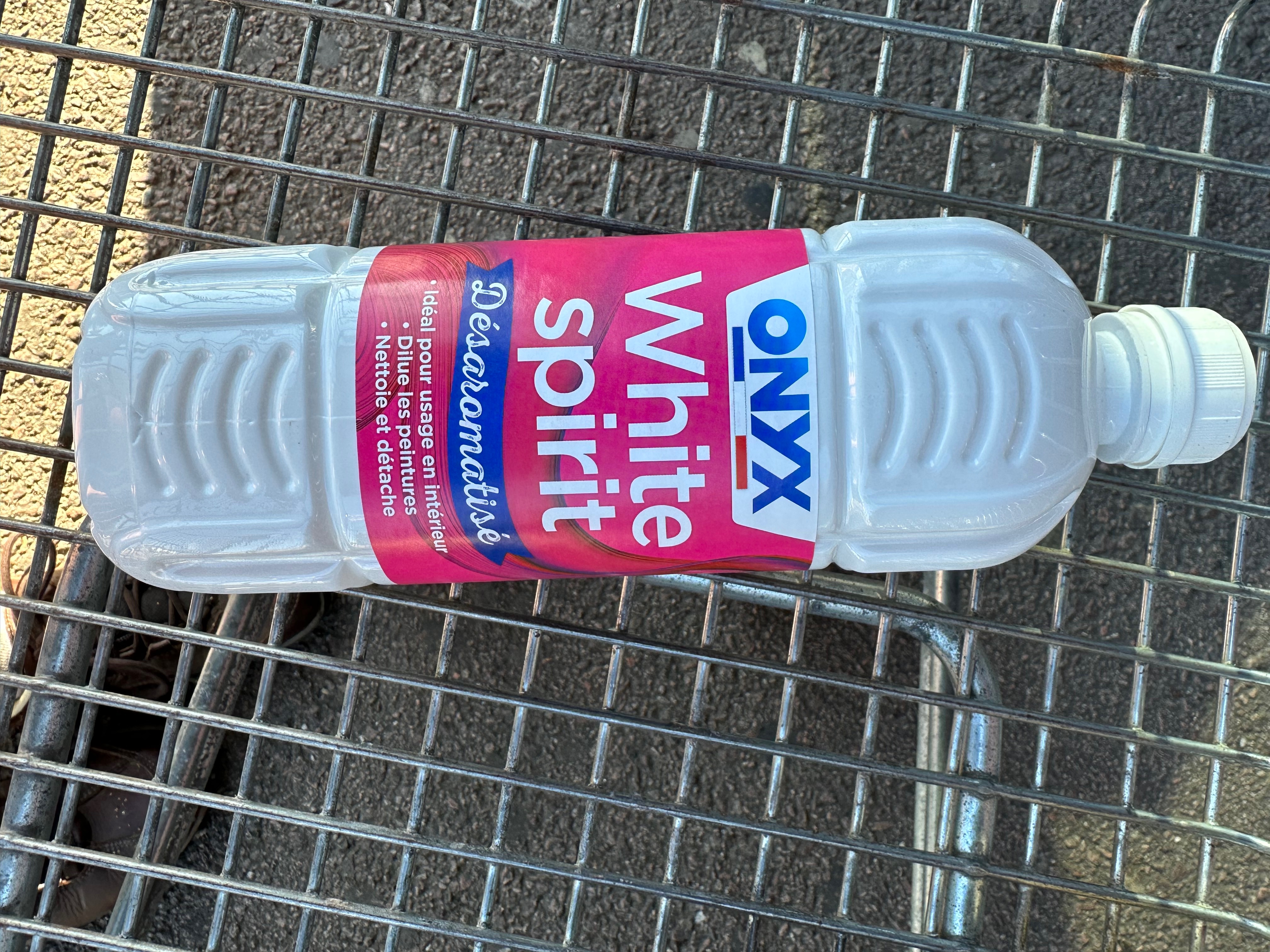

In Frankrijk zie ik ook White Spirit, kun je deze gebruiken voor je multifuel brander?
Ik denk het wel, vraag bij de winkel of het essence filtre blanche is, dat is wasbenzine.....
Je kunt het proberen. Van de keren dat ik in het buitenland een brandstof in een supermaerkt kocht voor mijn brander is het me altijd tegengevallen, maar je kunt er meestal wel mee koken.
Nederlandse wasbenzine is een destillaat met een kookpunttraject van 100 tot 140 graden celcius.
De Onyx White Spirit hier heeft een traject van 154 tot 200 graden (bron pdf datasheet van dit spul) en is dus zwaarder spul, meer richting petroleum. Of je brander dat leuk vindt merk je als je het probeert.
Het is in ieder geval minder giftig dan autobenzine.
Het lijkt me dan dat het een soort terpentine is.
