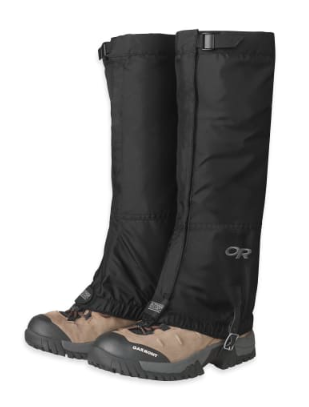

bergwandelschoenen (goed geimpregneerd en ingevet) met gamaschen ging goed al bergwandelend in natte omstandigheden (regen en natte lage begroeiing. in Noorwegen wandelend. dit lijkt me qua water vergelijkbaar met opspattend water.
dus ongeveer zo:
schoenen en gamaschen.png (71.89 KiB) 1756 keer bekeken
