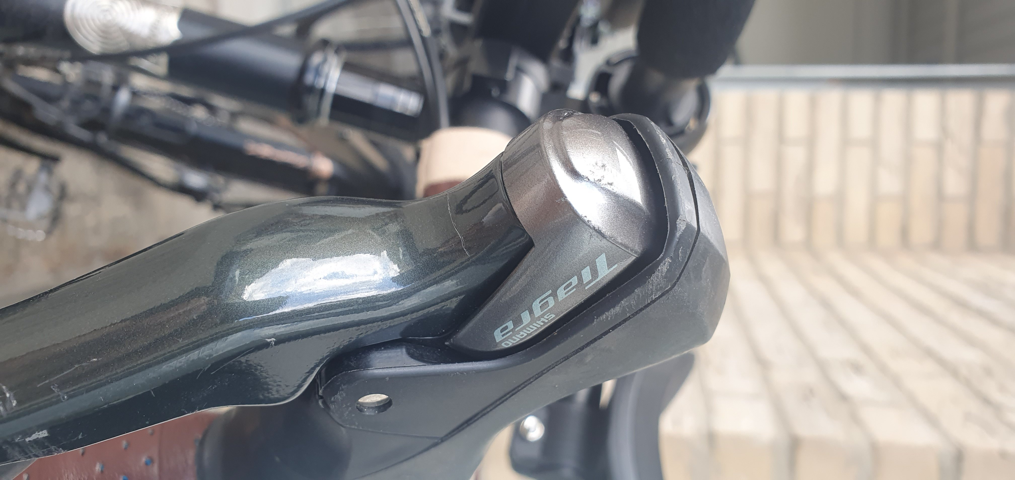

Ik heb sinds kort een rammel in mijn Tiagra shifter kapje: irritant want ook bij glad asfalt geeft het kapje een hoorbare rammel.
Ik heb een foto van het plastic kapje bijgevoegd.
Weet iemand hoe ik het kan verhelpen?

Zit hier een fix bij? : https://www.google.nl/search?q=tiagra+s ... cap+rattle
Yes, rattle was de juiste zoekterm. Ik heb de remkabel losgemaakt en toen werd het schroefje zichtbaar dat ik moest aandraaien.
