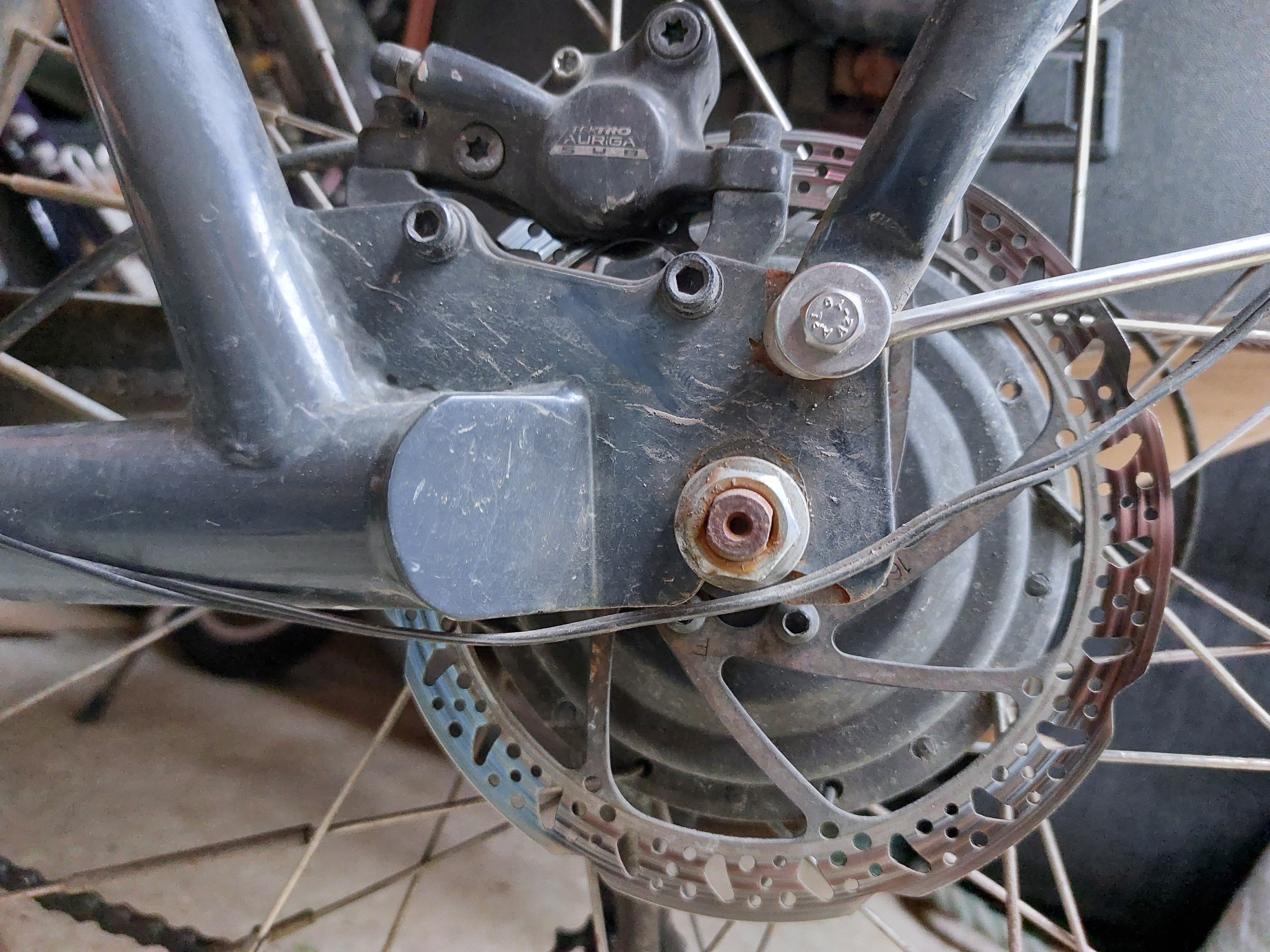

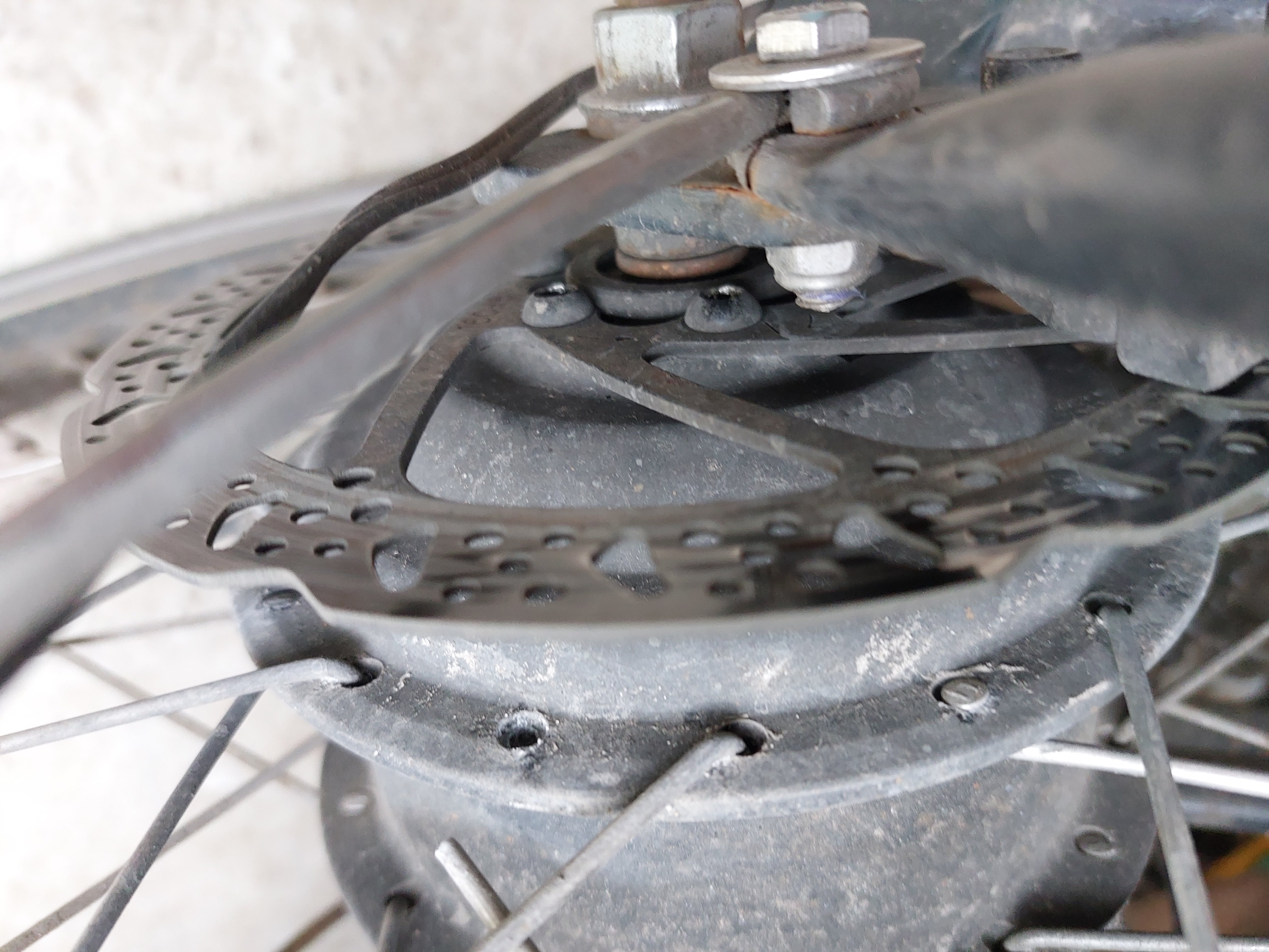

Dit is hoe de situatie eruit ziet. Als ik enkel boutjes eruit haal zie ik een blauw goedje zitten. Uitgewerkte locktite.
Heb de schroeven nog eens stevig vastgedraaid. Schijf beweegt nu niet meer. Maar hij gaat zeker weer los komen. Dan draai ik hem onderweg wel een paar keer aan.
Na onze fietsvakantie gaat deze fiets op groot onderhoud bij de fietsenmaker. Hopelijk lossen zij het probleem goed op. Ervoor lukt helaas niet meer. Geen plek meer bij de fietsenmaker.

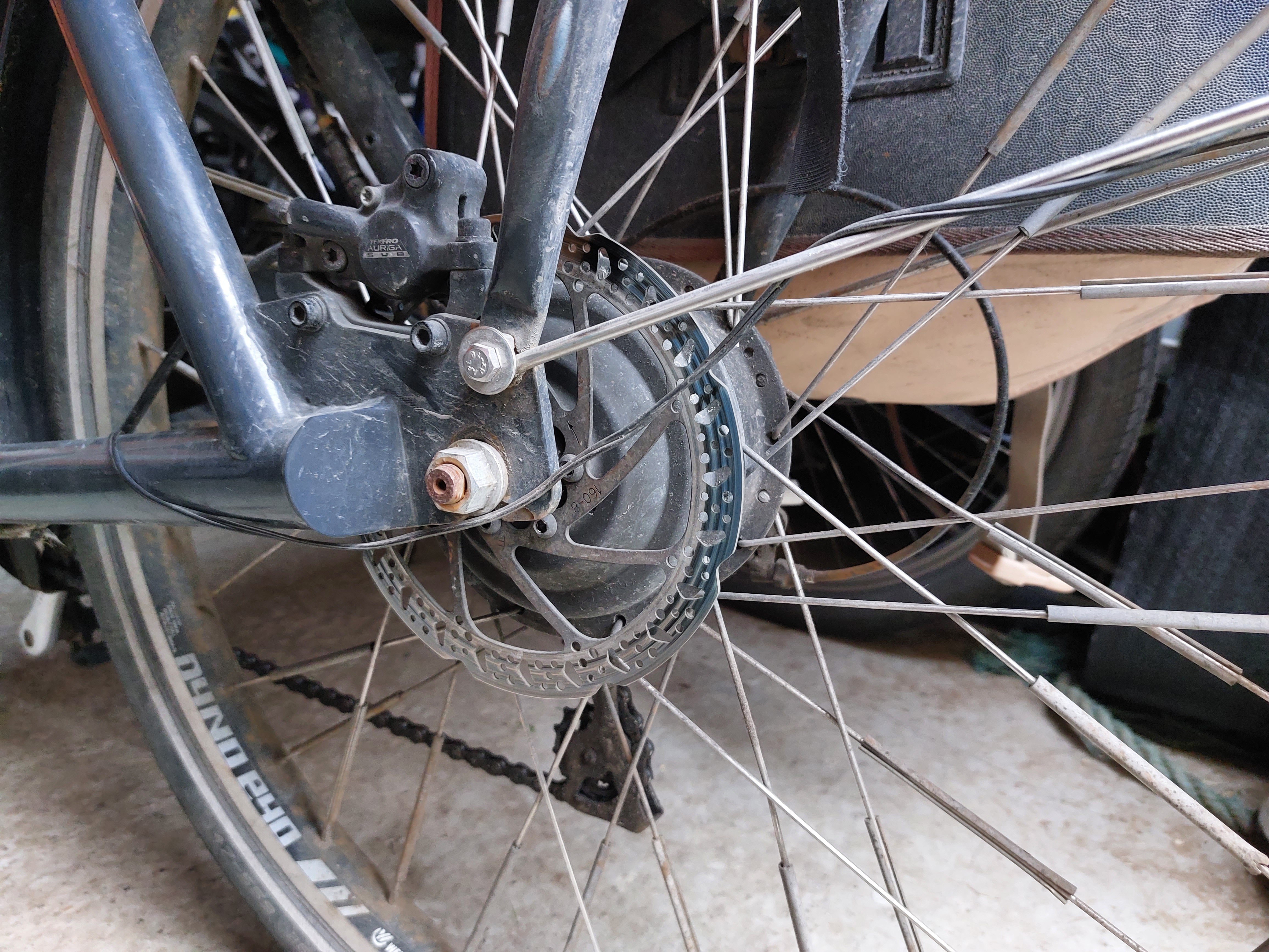

Is het je ook al opgevallen dat er een spaak gebroken is?
Jurr schreef:
do 29 jun, 2023 21:43
Dat was me ook daarnet pas opgevallen. Deze zal helaas niet meer hersteld kunnen worden voor vertrek. Maar ben er wel gerust is. 2 jaar geleden vakantie van 400km. En bij de eerste 10km brak er al een spaak.
Wel grappig. Wilde het nog vermelden in mijn vorig bericht over die spaak. Had het kunnen weten dat het opgemerkt zouden worden. :wink:
Shorttrack schreef:
do 29 jun, 2023 22:06
Hoezo dat niet? Als je de juiste, of op zijn minst passende, spaak hebt en een spaaksleuteltje, ben je een minuutje later klaar.
