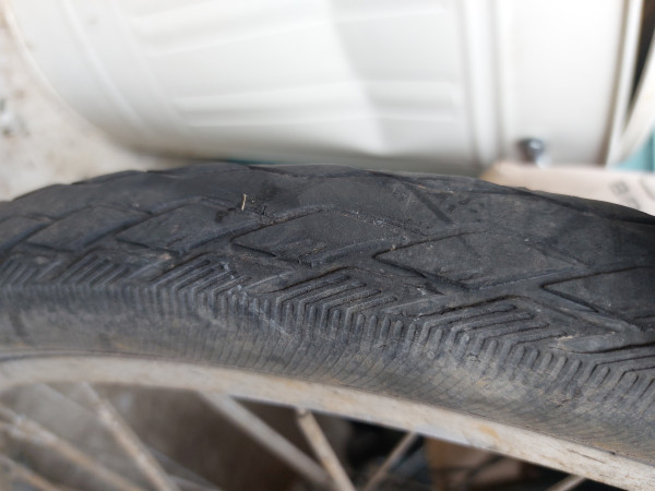

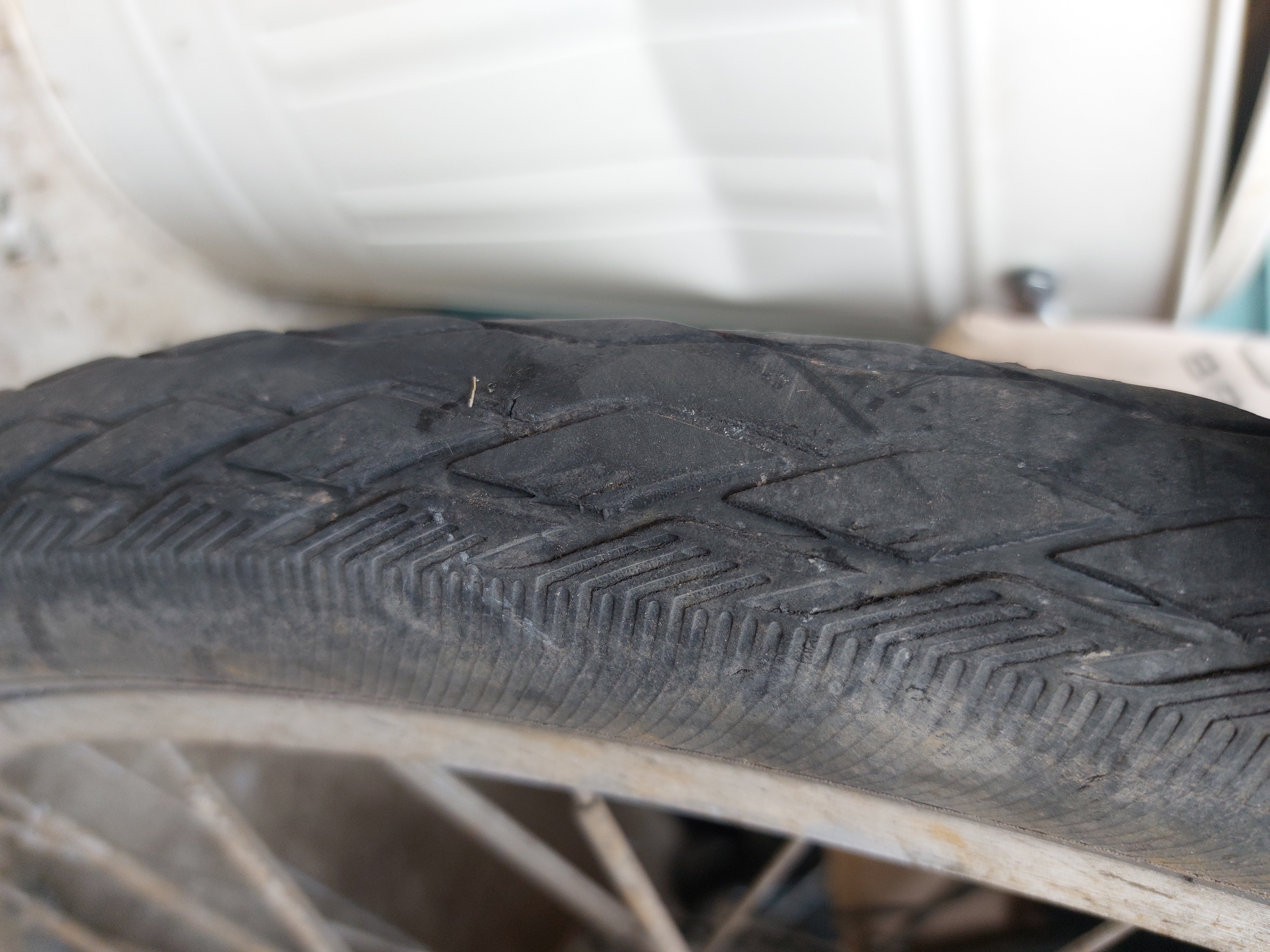

Achter op onze driewielige bakfiets ligt een Schwalbe Marathon. Deze ligt er al enige jaren op en ik vraag mij dan ook af wanneer deze band "versleten" is.
Een gekleurde stip die tevoorschijn komt wordt door vele gezien als moment om te vervangen. Maar is die dan al niet wat te ver versleten? Wij vertrekken binnenkort op vakantie en zouden graag een lekke band vermijden.
Heb al afbeeldingen gezien van "versleten" Marathons die naar mijn mening nog meer profiel hadden als die van mij.
Er komt veel gewicht op de band uiteraard bij onze fiets. En er zullen nog eens 2 overvolle tassen aan de fiets hangen.

Deze band is versleten als je er op vakantie heel vaak lek mee rijdt. ;)
Bij twijfel zou ik er voor de vakantie een verse op leggen, en daarna eventueel de oude verder oprijden wanneer het niet zo ongelegen komt als je eens een lek hebt. Idealiter natuurlijk op een andere fiets, waarbij omleggen/plakken/vervangen wat makkelijker gaat dan bij een bakfiets.

Ik zou deze vervangen, al gaat ie vast nog even mee. Heb al wel marathons tot voorbij dit punt gebruikt en heb de indruk dat slijtage versnelt als het profiel eenmaal vager begint te worden.
ma 26 jun, 2023 18:36
In dit geval is het ook nog eens zo dat de fiets niet mee in de bocht hangt. (Heel klein beetje maar) dus hij rijd altijd op hetzelfde stuk en heeft veel zijwaartse krachten.
Schwalbe marathon is onlekbaar. De band is nog goed. Hij is pas versleten als je geen loopvlak meer ziet of als er scheuren in de wagen ontstaan of als de draden onder het canvas zichtbaar worden.
Imho lekker mee doorrijden.

Onlekbaar klopt niet hoor. Ken toch wel wat mensen die met een marathon lek gereden hebben. En die waren ook nog in goede staat die banden. Die van ons is overigens nog niet lek geweest in al die jaren. Wel 2 voorbanden lekgereden langs beide kanten. Daar liggen ook marathon banden op.
Doorrijden tot op de draad wil ik niet riskeren.
De wangen zijn wel nog ok. Het is vooral bij de voorbanden dat ze erg afzien. Er word vaak een bocht verkeerd ingeschat waardoor er regelmatig tegen een stoeprand geschraapt wordt.
Opzich uiterst tevreden van de banden hoor. Al zijn ze wel te smal voor de bakfiets. Momenteel stuitert hij nogal daardoor. De vorig big Apples gaven meer comfort.

Afhankelijk van de versie zit er een groene of blauwe laag onder het rubber, als die zichtbaar begint te worden is het wel tijd om die te vervangen. Ik zou er nu een verse omleggen, en deze na de vakantie weer terug om die op te rijden.
Tja ik weet niet hoe gemakkelijk dat vervangt op de bakfiets. Zo’n band kost je bij een levensduur van 12.500 km €0.002/km (gokje). Het is natuurlijk wel respectabel om ook de laatste kilometers te verbruiken, maar wat is je dat waard. Het risico op lek wordt intussen toch groter.
En vergeet niet dat niet zelden een band sneuvelt omdat de wangen het begeven, zeker de wat fijnere soepele banden.
Ik heb ondertussen een nieuwe buiten en binnenband besteld.
Het feit dat er toch wel een aantal mensen hier melden dat hij versleten genoeg is heeft mij overtuigd het risico niet te nemen.
Onderweg lek rijden met een bakfiets is echt echt echt niet handig.
Dus "vroegtijdig" vervangen is voor mij zeker de moeite waard.

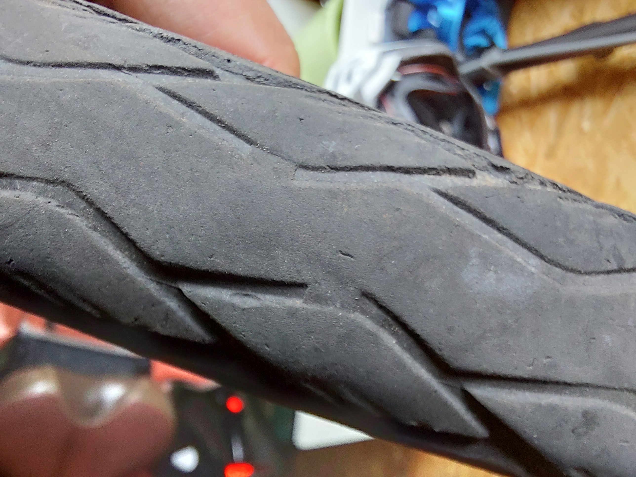

Ik merk het volgende vandaag ineens op. Zouden die stukjes extra rubber er zijn om aan te geven wanneer de vand versleten is? Net als bij een autoband eigenlijk. Ze staan er op meerder plekken van de band.
Dat zou voor mij wel een moment zijn om een vervangende band klaar te hebben liggen. Of je 'm dan al gelijk wisselt, wacht tot 'ie een keer lek is of wacht tot het herfstweer begint... daar zullen de meningen over verschillen.
Aan de zijkant van de band staat dan een TWI tekentje. (Thread Wear Indicator)
Nieuwere banden hebben dat allemaal.
Kleinigheidje: Tread Wear Indicator. Als je draden aan het verslijten bent, heb je geen indicator meer nodig.
