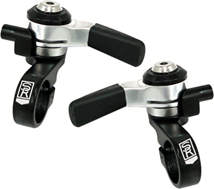

Je moet wel steeds beter op gaan letten ja. De mainstream spullen van Sram en Shimano, ook de goedkopere, zijn toch eerder gemaakt op 'leuke features en soepele werking in en maximaal 3 a 5 jaar na het verlaten van de showroom' dan op serieuze degelijkheid en -vooral- repareerbaarheid. XD, XDR, Sram derailleurhangers, MicroSpline.. daar zit je echt niet op te wachten als je in Bolivia zit.
Tegelijk levert bv een merk als Sunrace serieus leuke, degelijke en betaalbare spulletjes, zoals deze bijvoorbeeld
