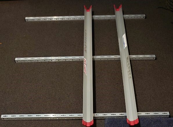

Ik heb zelf op Marktplaats twee disseldragers van Fiamma gekocht voor 25 euro per stuk, 3 profielen bij de bouwmarkt en spanbanden bij de Action.
Als je op Marktplaats 25 euro biedt op bijvoorbeeld deze disseldrager, dan ben je er meestal al gauw uit, want de verkoper is vaak maar wat blij dat die ze kwijt is.
Wat dacht je van deze.

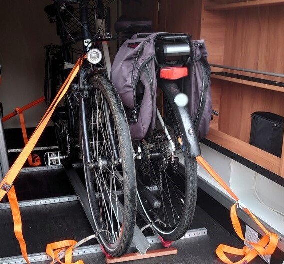

Je maakt met de spanbanden en een bandje tussen de fietsen een soort trapezium. Dat doe je aan de voorzijde en aan de achterzijde.
De spanbanden zet je vast aan het deksel van je aanhangwagen, de ogen zijn al aanwezig zie ik.
Als je de boel hebt aangespannen hoef je het rek ook niet meer vast te zetten want dat trek je met het aanspannen strak tegen het deksel van de aanhangwagen aan.
Misschien nog een paar stukjes binnenband op de 4 hoeken en in het midden van die profielen om het deksel van de aanhangwagen niet te beschadigen.
Ik zou ook nog wat binnenband gebruiken om de scherpe randen van de ogen in het deksel wat minder scherp te maken.

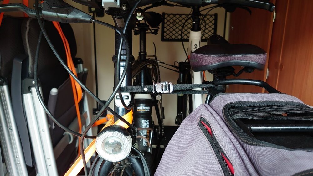

Let op de spanbanden voor en achteraan de fietsen en het bandje tussen de fietsen.
Zo staan onze fietsen muurvast in de camper.
