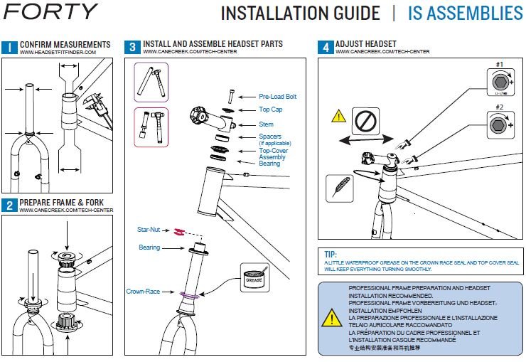

Om wat voor balhoofdstel gaat het eigenlijk? Merk, type, foto?
za 22 apr, 2023 19:02
Het gaat om een Cane Creek Forty balhoofdstel.
https://ibb.co/NNjWyVC
Kennelijk is er ergens iets wat het afstellen hindert.

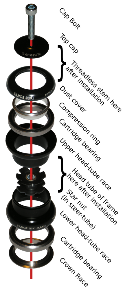

Afhankelijk welk precieze onderdeel je daarmee bedoelt, uit welke onderdelen jouw lager bestaat in vergelijking met die in het fraaie plaatje van alma (van een balhoofdstel van een ander merk) en waar die speling zich in jouw geval dan bevindt kan het nu een wat minder overzichtelijk verhaal worden.
Een "compression ring" moet de ruimte opvullen tussen de vorkbuis (28.6) en de binnenkant van het lager ( 30.0).
TS lijkt daar iets te missen. Vandaar mijn suggestie
Dit is de Cane Creek 40. Hier moet de "top cover assembly" de ruimte opvullen tussen vorkbuis en binnenkant lager.
alma schreef:
zo 23 apr, 2023 18:48
Opbouw ziet er als volgt uit.
https://ibb.co/w46btFv
Probleem is opgelost, de 'compression' ring zat er niet goed meer in :oops: . Verholpen met wat wringen, maar vooral... met jullie hulp :)
