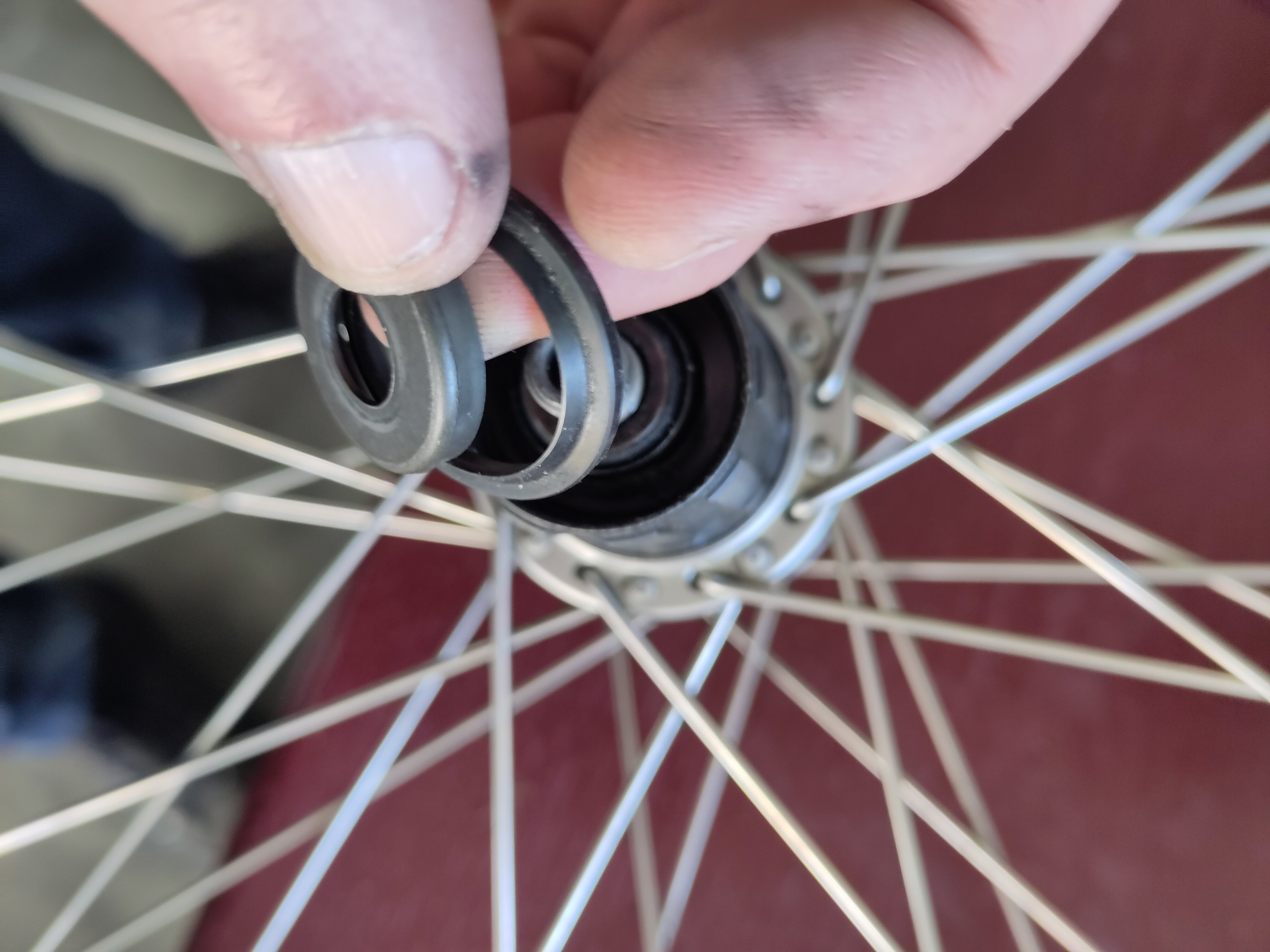

Bij het verwisselen van mijn cassette loop ik tegen het volgende aan. Ik heb een rubber (stof-) ring en een metalen ring die daar precies in valt maar ik weet niet of ik ze in de juiste volgorde en richting terug plaats. Zie bijgesloten foto.
Mijn vragen zijn:
1) plaats ik ze op deze manier in de juiste manier terug?
2) hebben deze beide ringen uberhaupt gezamelijk een functie? De rubber ring valt namelijk helemaal diep weg in de hub en de metalen ring rust op de andere ringen/rubbers die om de as vallen.
3) Moet ik hier ook een likje vet op aanbrengen?
4) Wat is het nut van deze rubber ring?
Alvast bedankt voor de hulp.

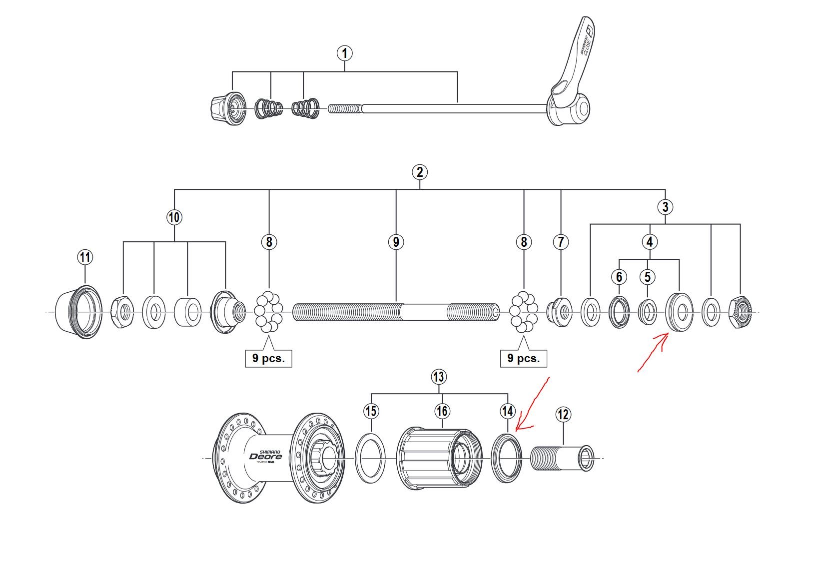

Had ik al gezien maar daar komen de bewuste ringetjes niet aan de orde...
Ik denk dat het om deze ringetjes gaat, dus lijkt het me dat ik ze in de juiste volgorde en richting terugplaats.
Vraag ik me nog steed af wat het nut van item 14 is. Misschien valt de lockring van de casette daarin en sluit zo de boel af....?
Bronsky schreef:
di 18 apr, 2023 12:55
Zijn dat niet de keerringen van de andere kant van de naaf?
[/quote]
Andere kant van de naaf heb ik niet los gehad... Denk het niet dus...
Volgens mij moet het meest linker ding andersom. Hoe het middelste moet weet ik niet. Hij ziet er uiteindelijk zo uit:
Bronsky schreef:
di 18 apr, 2023 12:59
Als het rubber is dan is dat om vuil buiten te houden
