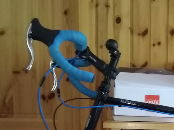

je zoekt een stuurpen met korte voorbouw en de schacht is een volle inch. ik heb diverse van deze frames omgebouwd tot toerfiets/fietsvakantie-geschikte-fiets en qua stuurpen, kun je denken aan:
- verstelbare stuurpen met korte voorbouw. (desnoods met een schacht van 7/8e inch (=22,2) mm en een vulbus bovenin de voorvork)
- een niet-verstelbare stuurpen (liefst met te openen/los te halen klemming van het stuur) want die zijn er met lekker korte voorbouw. bijvoorbeeld: https://www.internet-bikes.com/45666-m- ... -mm-zwart/

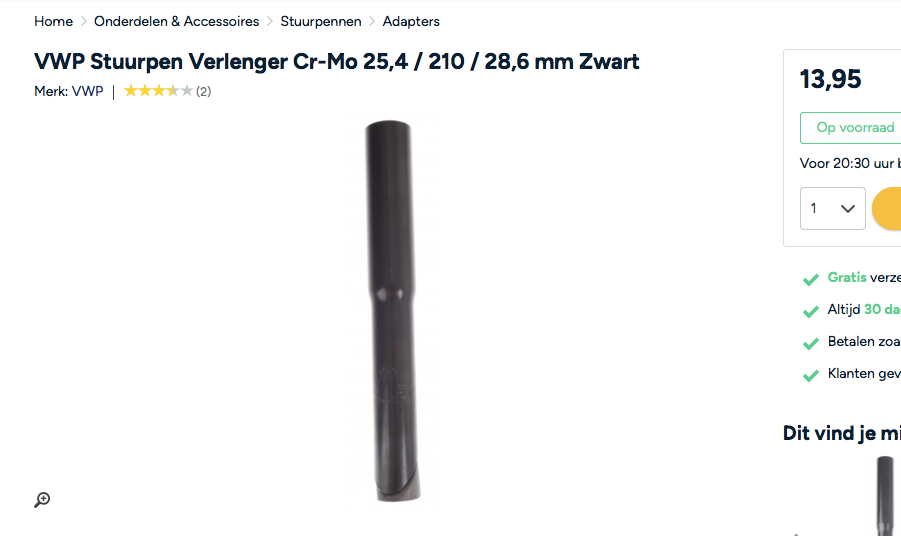

- een stuurpenverlenger en daaromheen past een ahead-voorbouw en daar dan een korte van (of een verstelbare korte). als j e dit kiest, zoek dan alsjeblieft een dop voor bovenop deze verlenger. bijvoorbeeld een peerdop met 28 mm inwendige diameter. zo komt er geen water en en het scheelt letsel mocht je met je gezicht op je stuur(pen) landen :(
bijvoorbeeld zo eentje: https://www.internet-bikes.com/35227-vw ... -mm-zwart/
stuurpen van stuurpenverlenger en ahead voorbouw.png (389.6 KiB) 4101 keer bekeken
