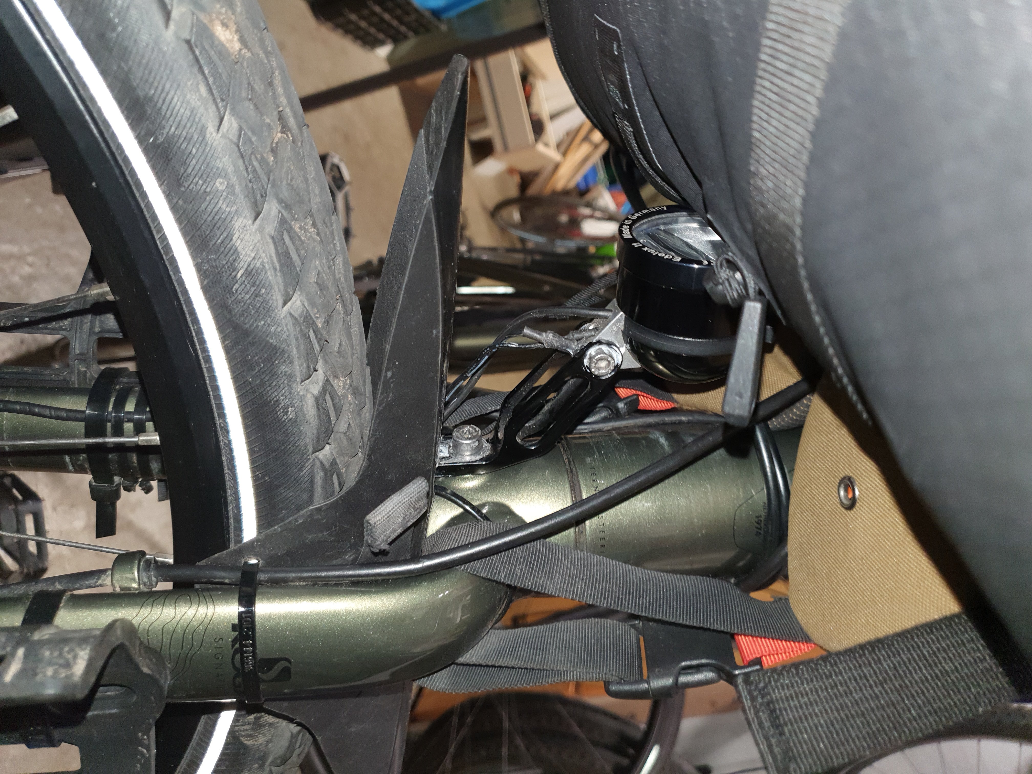

Waar ik geen rekening mee gehouden heb, is dat het ding voor mijn SON-koplamp hangt. Blijkbaar rijden backpackers zonder licht of anderszins. Ik wil de lamp dus verplaatsen. Maar liever niet naar een van de voorvork-poten, dat vind ik te kwetsbaar. En op het stuur is weinig ruimte en ik wil de mogelijkheden van verschillende handposities behouden. Een extra bar op het stuur monteren vind ik ook zo iets, teveel kermis. N.b. de SON doet het prima i.c.m. de SON naaf dus wil geen batterijlampje als alternatief.
Hoe zouden jullie dit aanpakken?

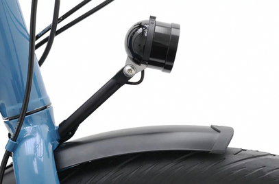

ik zou op zoek gaan naar een langer stangetje zodat de lamp ongeveer ter hoogte van de voorkant van je spatbord komt.
In theorie zou de lamp een paar cm kunnen zakken maar als je met deze stuurrol gaat fietsen dan gaat de rol misschien nog ietsje doorzakken en dan is er al snel helemaal geen ruimte meer. Dan blijft alleen boven de rol als mogelijkheid over.
Kan de rol niet omhoog of dunner? Heb je een foto van de hele situatie rind je stuur
Afbeelding deze zit op mijn fiets, als de kans bestaat dat de stuurrol er op gaat leunen zou ik iets stevigers willen. Maar id foto van het hele plaatje zou fijn zijn.

Ik probeer eerst nog of ik de lamp op zijn kop kan monteren in dezelfde houder.
Als dat niet mag baten een andere verstelbare beugel zoeken, zoals hieronder. Als laatste verplaatsen naar het stuur, masr die stel ik zolang mogelijk uit.

Lamp op zijn kop werkt inderdaad niet, kwam ik zojuist achter.
Lamp op stuur, dan verwacht ik dat de lichtbundel de stuurrol raakt.
Toch maar op zoek naar ander houdertje...
