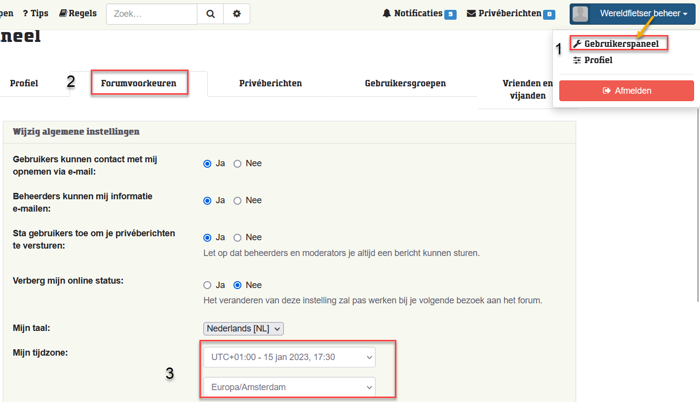

Verder nog een mededeling over de tijd op het forum. Dit staat goed maar ik denk dat het bij de meeste leden fout in de instellingen staat. In onderstaande afbeelding kun je zien hoe je het op de juiste manier kunt instellen zodat de tijd op het forum voor jou goed wordt weergegeven. De tijd moet momenteel staan op Europa/Amsterdam = UTC+01:00

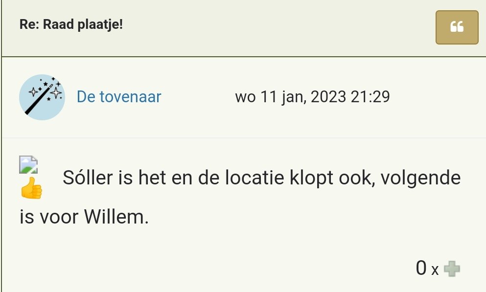

Alleen op m'n mobiel werken de emoticons niet goed bv bij een duimpje omhoog 👍
Zie ik dit
Op mijn pc wordt het wel goed afgebeeld.

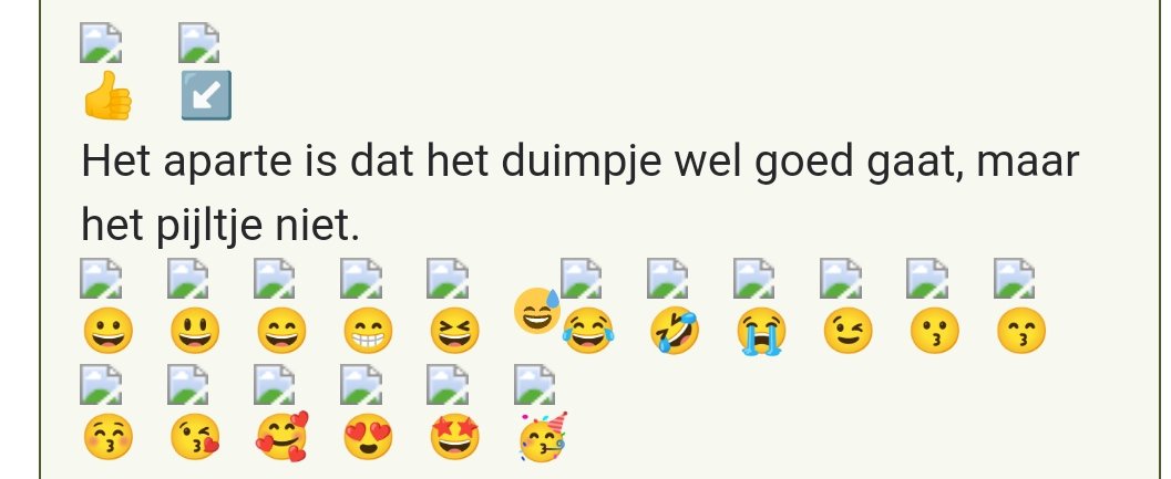

Het aparte is dat het duimpje wel goed gaat, maar het pijltje niet.
Het lijkt op de mobiel vrij random bij sommige emoticons wel en bij veel andere niet goed te gaan...

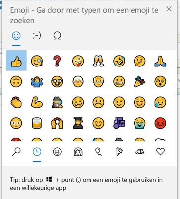

Ik bedoel deze emoji's:

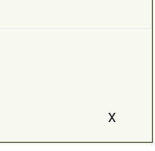

Nog een bug: ik kan geen posts meer waarderen met de + knop rechtsonderin. Ik zie zodra ik ben ingelogd alleen een x knop. Dit is zowel op de pc als op de mobiel het geval.
Niet ingelogd
Wel ingelogd
Zowel op desktop als mobiel heb ik geen problemen met de like-knop. De plus is de knop, en dat is een png op de forumserver. Bij jou is het getal voor de 'x' ook verdwenen, tovenaar.

Ja maar hoe kan dat, en ben ik de enige?
Ook maakt het niet uit met welke browser ik het bekijk, wel maakt het uit of ik ben ingelogd of niet.
Zit er iets in de instellingen of ben ik geband om deze functie te gebruiken? :wink:
PS Ik zie wel een notificatie dat je mijn post hebt geliked.
PS2 Toon lijst met alle "vind ik leuks" werkt ook niet meer in een ander gebruikersprofiel

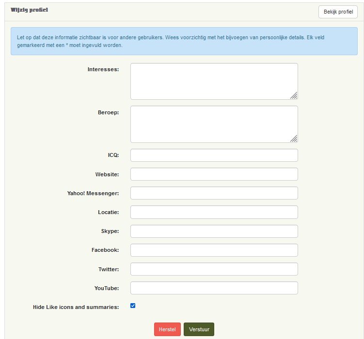

Ik (de tovenaar) heb nu een nieuw account aangemaakt, nu zie ik de "like" knop wel en kan er ook op klikken. Dus ergens in de profielinstellingen van "de tovenaar" is die knop disabled of door de moderators uitgeschakeld. Kan dat weer gereset worden?
Edit: probleem opgelost, zie onder :roll:
Probleem opgelost, er stond een vinkje bij "hide like icons" in mijn profiel :oops:
