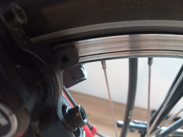

Zou het te maken kunnen hebben met een groef die in mijn velg zit? Deze is ca. 0,5mm diep (grove schatting), zie foto's.
Die groef hoort daar en markeert de slijtage.
Nee, ik mag hopen dat het niet door die groef komt, maar dat is ook erg onwaarschijnlijk. Die groef is de slijtage-indicator. Als je die niet meer ziet is je velg versleten. Zo te zien is dat nog lang hiet het geval.
