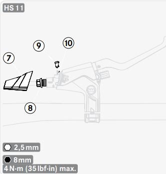

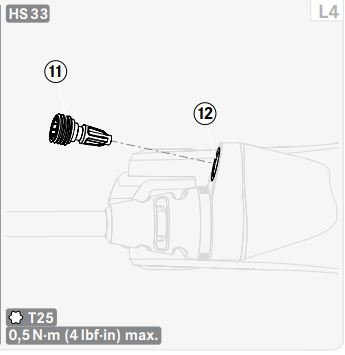

Edit: uit de manual:
HS11: EBT-afsluitdopje (9) uit de ontluchtingsopening (10) draaien.
HS33: EBT-schroef (11) uit de ontluchtingsopening (12) draaien.
EBT = "Easy Bleed Technology" staat voor "eenvoudige vultechniek"
