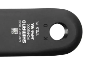

kijk alsjeblieft eens aan de binnenkant van een traparm (crank): daar staat (waarschijnlijk daar waar het pedaal zit ingeschroefd) een code van de groep: als we die weten, dan vinden we via de specificaties welke maat kettingwiel er als kleinste op kan/past.
(technisch: het hangt af van de steekcirkel = diameter van het rondje waarin de boutje zitten, waarmee dit kettingblad vast zit)
voorbeeld:
Schermafbeelding 2022-07-25 om 20.26.29.png (37.6 KiB) 2471 keer bekeken

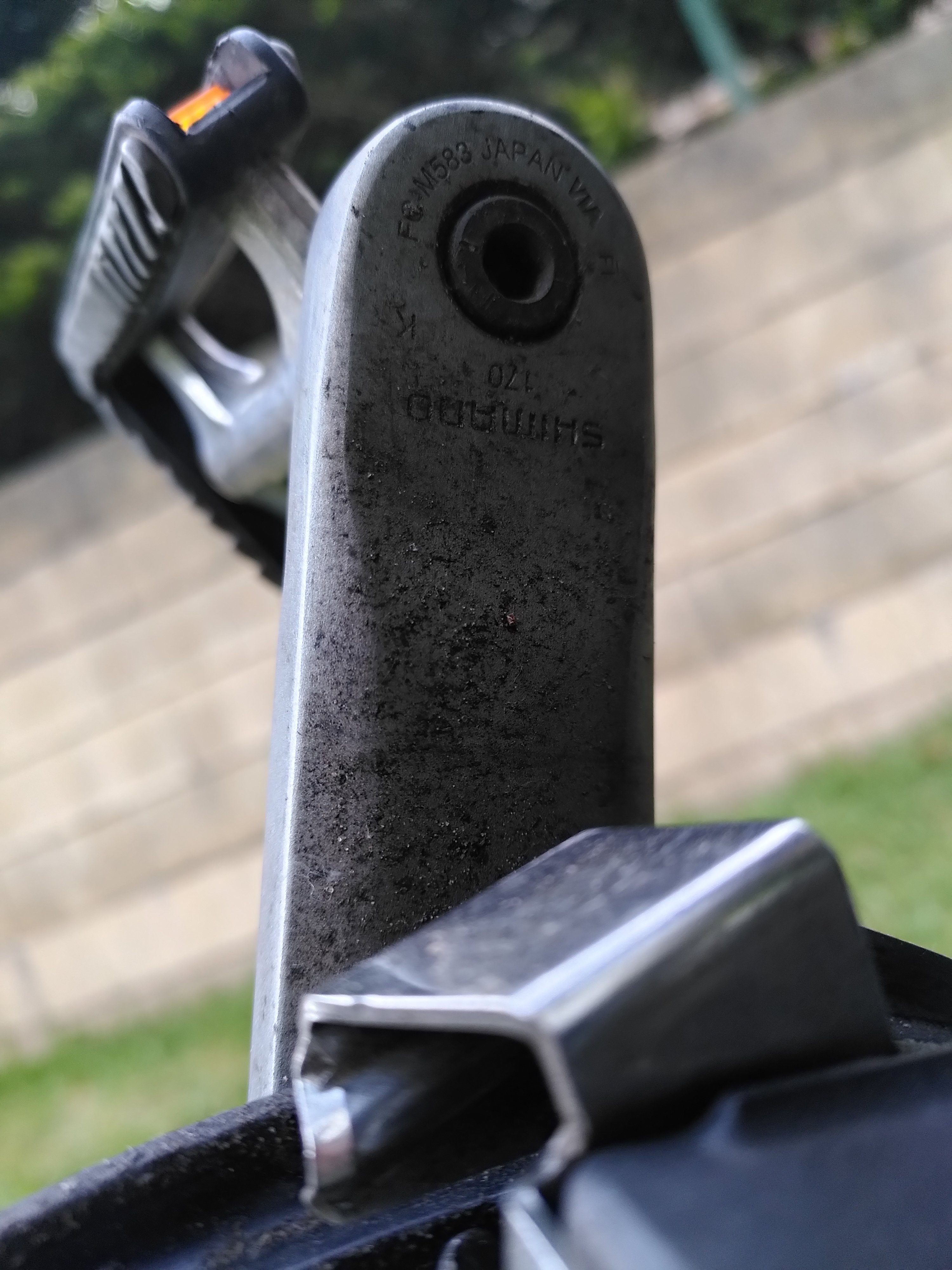

Hierbij foto van specificaties op trapas, derailleur nummer vind k niet direct.
Als ik de volgende link goed begrijp kan daar een 22 op: https://manualzz.com/doc/53869337/shima ... loded-view
Een 22 moet je dus zien te vinden. Waarschijnlijk passen meerdere type shimanobladen 22 er wel op.
Of het dan nog lekker schakelt met de aanwezige andere bladen is niet zeker.
De kans dat je een andere derailleur nodig hebt is klein.
