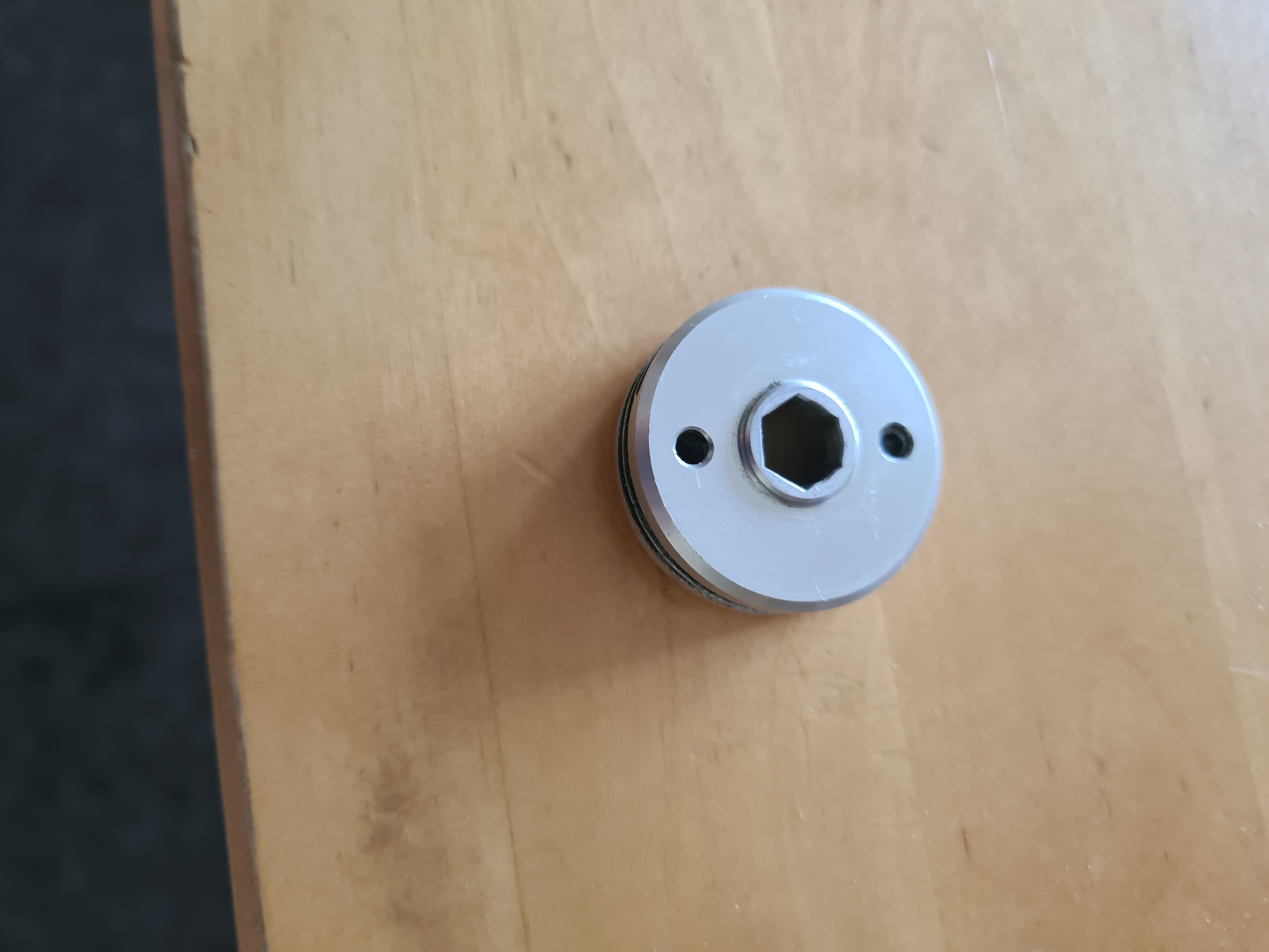

Ik was bezig met het vervangen van de bi en bu kabels van mijn Rohloff. Ik wilde de kabels langer maken. Helaas blijkt dat een klein schroefje van de katrol om de kabel achter om te winden is doll.
Moet ik deze er nu uit boren, heb alles al geprobeerd.
Je kan de inbusjes los kopen:
http://rohloff.nl/product-details/produ ... -8570.html
Of anders de trommel compleet met inbusjes:
http://rohloff.nl/product-details/produ ... -8218.html
Misschien ook wel op voorraad, en anders wel te bestellen, bij je favoriete Rohloff dealer.
Maar ze kunnen gemeen vast zitten die dingen ja...
Succes!
Jurr
Heb ik al naar gekeken, maar alleen dealers kunnen daar bestellen.
Ga maandag wel even langs fietsenmaker. Een nieuwe katroll kost €14

Wat is er dol? Het binnen 6 kant van de inbus schroef? Zo ja dan kan je er een net niet passen torx bit o.i.d in slaan en dan schroefje vervangen.
