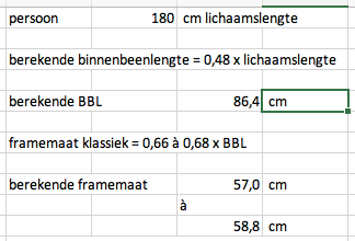

en indicatie van de framemaat (zitbuislengte) vanuit een ouderwetse berekening:
klassiek berekende framemaat bij 180 lichaamslengte.png (17.21 KiB) 2785 keer bekeken
en het is maar een indicatie want we weten alleen je lichaamslengte.

Ik heb geprobeerd mijn binnen been lengte op te meten hierbij kom ik met 85.2 op iets meer dan een centimeter kleiner uit dan de 86.4 die hoogframe heeft berekend dus dan zou een 56 of optimaal een 57 waarschijnlijk het best kloppen.
