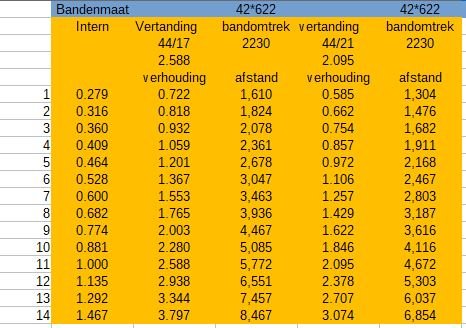

Welke kettingbladen hebben de voorkeur bij een idworx met rohloff?
Het aantal standaard tandingen voorblad bij koga, idworx en santos verschillen. Reden?
Rohloff versnellings verhoudingen.JPG (43.52 KiB) 996 keer bekeken

Ik ben erg verguld van de overstap van 44/17 naar 44/21 op de Poppink.
