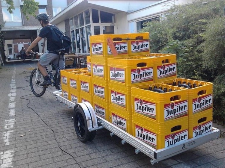

Ik gebruik (in Brussel, iets anders dan de biljartlaken wegen en fietspaden bij jullie in het Noorden) een kar van Hinterher https://www.hinterher.com
Modulair systeem.
Een plateau met een aluminium bak. 10x beter dan het spul van Croozer of Roland dat ik ook heb gebruikt.
Hinterher gebruikt lage Weberkoppelingen.
Ik doe er in 1 keer boodschappen mee voor een gezin van 5 (ouders + 3 adolescenten) op de markt in Anderlecht en bij de Colruyt.
