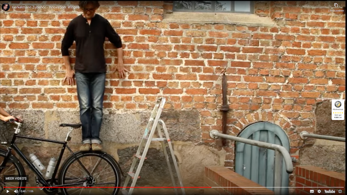

Herr Herkelemann schreibt, dass es möglich ist
'kann auch von oben belastet werden (Bikepackingtaschen, Gepäckträgertaschen mit Klettverschluss, Zeltrollen, etc.)'
Zirkusnummer geht auch;-)
