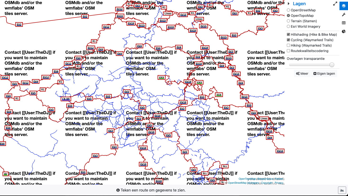

Wat is dit? Site gehackt, mijn computer geïnfecteerd of nog iets anders?
Bij mij doet de site het prima. Wat als je een andere kaart kiest? Browser schoonmaken? Computer rebooten?
Bij mij zag het er eerst hetzelfde uit als bij Carl, maar ik zag dat als je het vinkje bij "Hill shading" uitzet hij wel goed werkt.
Ha, ik krijg bij opentopomap + hillshading hetzelfde probleem. Gelukkig zijn er genoeg andere opties. Opentopomap is wel vaker niet vooruit te branden hier.
Klopt, hillshading uit lost het op. De Tovenaar heeft misschien een covidinfectie, wacht nee, dat is hij niet.
De tileserver met hillshades, die werd beheerd door vrijwilligers van Wikimedia, is uitgezet:
FYI. I have now made tiles.wmflabs.org tiles return a static image. I don't feel like dragging this thing on for another 4 years as it is not really something i enjoy. Especially with the unreliability of the OSM database sync for wmflabs and no one invested in fixing that either. This means the following:
  1. Standard multilingual OSM mapnik tiles will no longer be available to the community. Use the standard WMF maps using: https://maps.wikimedia.org/osm-intl/{z} ... lang={lang} or the OSM server directly https://tile.openstreetmap.org/${z}/${x}/${y}.png if you really need that particular style
  2. The hillshading tiles will not longer be available (i know of no alternative)
  3. The hikebike map that we were hosting will no longer be available
  4. The OMS black and white and nolabels style will no longer be available
If anyone is interested in taking it over, i'm willing to show you around the server. If no one volunteers, it will likely be deleted soon in the upcoming purge: https://wikitech.wikimedia.org/wiki/New ... 2021_Purge
Zie Examine replacing tiles.wmflabs.org with production tile server
CarlW schreef:
ma 24 jan, 2022 10:58
WTF?? :lol:

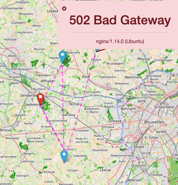

Nieuw, ander probleem: route plotten lukt niet meer. 502 BG verschijnt soms, niet altijd. Ligt het aan de Broutersite of misschien aan mijn configuratie? (Chrome, MacOS 11.4).
Schermafbeelding 2022-05-05 om 10.33.27.png (488.07 KiB) 2238 keer bekeken
Hier blijf hij ook hangen. (PC, W10, FF)
Probeer https://brouter.m11n.de. Bijna het zelfde, werkt wel.
do 05 mei, 2022 10:51
Top!
Die tweede link geeft bovendien meer mogelijkheden! Super.
Klassieke BRoutersite werkt intussen weer normaal.
