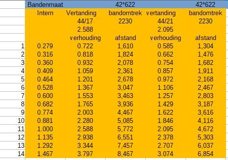

Mijn ervaring is dat je erg veel wint met een kleinere verhouding.
Mijn fiets werd afgeleverd met 44/17 en ik heb het na 2 jaar vervangen door 44/21
Ik fiets alpenpassen met bagage inclusief tent.
Bij de originele verhouding moest ik soms afstappen tijdens een lange klim.
Ik stap nog steeds af tijdens bijna iedere klim maar nu is de keuze geheel aan mijzelf omdat ik wat wil eten of drinken en van het uitzicht genieten.
Als het steil gaat gebruik ik meestal de derde versnelling en heb aan de onderkant nog 2 versnellingen voor hele steile stukjes.
De 2 grootste versnellingen die ik heb moeten inleveren heb ik geen moment gemist.
Rohloff versnellings verhoudingen.JPG (43.52 KiB) 5213 keer bekeken
In Nederland zonder bagage gebruik ik soms de 13e versnelling en hoogst zelden de 14e.
Grofweg fiets ik 22 km/uur in de 11 en 24 km/uur in de 12.
In de 12 tik ik soms even de 28km/uur aan maar dan is het beentempo al behoorlijk hoog.
Evenzo in de 11 soms 18km/uur, maar dan is het beentempo behoorlijk laag.

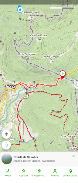

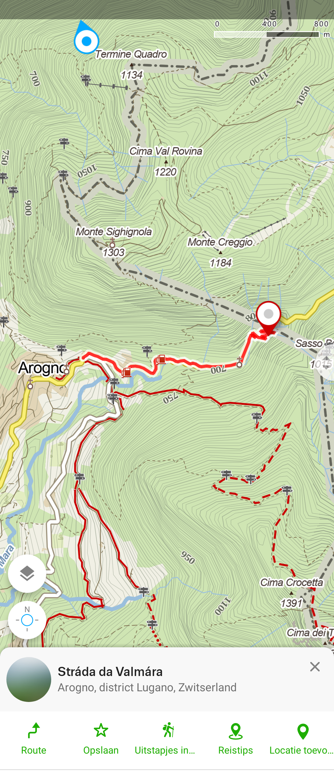

Een klimmetje dat echt indruk heeft gemaakt is deze:
mét volle bepakking.
Een leuke en onverwachte kuitenbijter was naar Meana di Susan, het eerste 'vals plat' naar de Colle delle Finestre.
