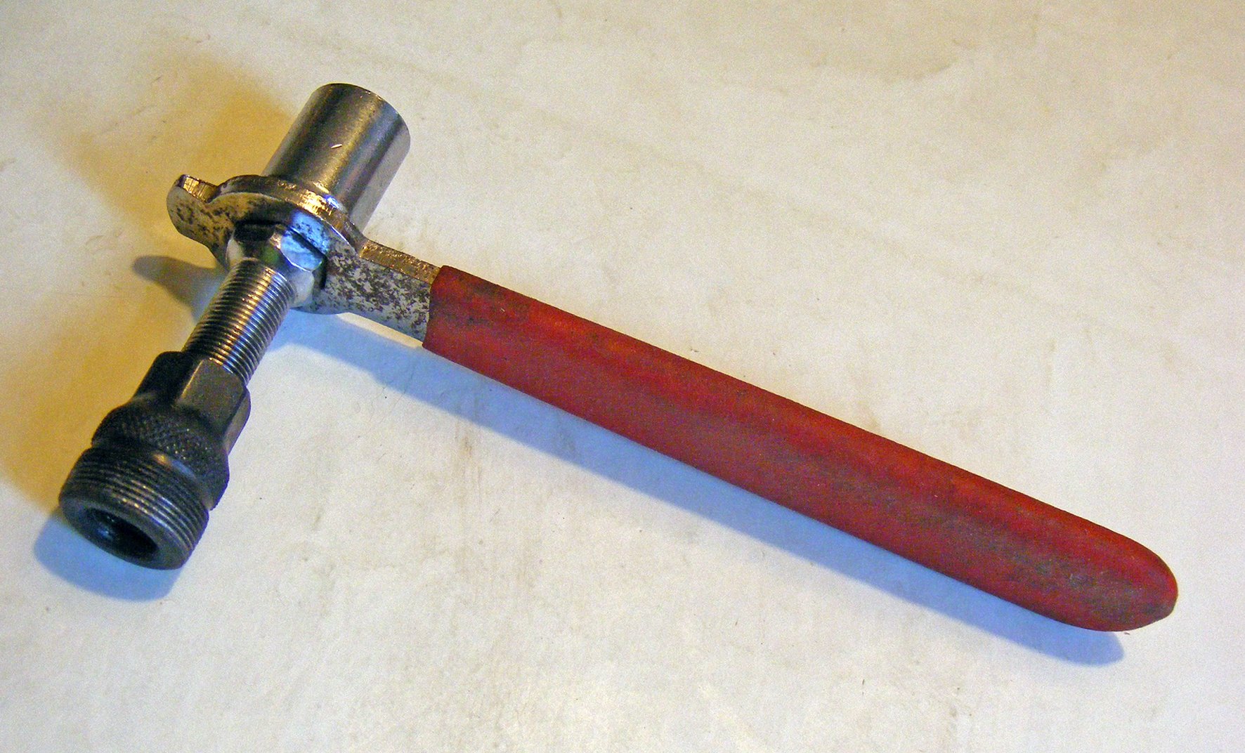

Hiervoor wilde ik de beide cranks verwijderen en de ketting en de beide derailleurs in een plastic zak verpakken om de fietsenmaker makkelijker te maken. De rechter crank met de drie voorbladen ging er gauw af, maar de linker zat muurvast en wel zodanig dat de cranktrekker (foto) de schroefdraad van de crank kapot heeft getrokken. Dat wordt dus een nieuw exemplaar, zucht.... De fietsenmaker goed duidelijk gemaakt om de geschilderde vlaggetjes op het frame niet te beschadigen....

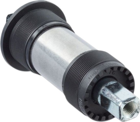

Het is een trapas van dit model, met aan de linkerkant een naar binnen omgekeerde tandrad.
Tja, dit is gewoon een JIS trapas. Daar zijn er nog heel veel van. Een tandrad aan de linkerkant doet me vragen of de ketting links loopt ipv rechts. Je bedoelt toch niet de passing voor de sleutel met 20 splines? Heb je de as er al uitgekregen, want het zou niet de eerste zijn die vergroeit raakt met het bottom bracket. Dat gebeurt gek genoeg ook met kunststof cups.
Dat is wat we een vierkante trapas noemen.
Het tandrad is om de afnemer in te steken voor (de)montage.
Je kunt de crank inzagen met een ijzerzaag. Het is wel even doorpezen, een goede of nieuw zaag gebruiken helpt. Daarna kun je hem eraf slaan met een pons en hamer of een pons die taps toeloopt tussen crank en trapas slaan, dan gaat hij er af en zo niet, dan nog even doorzagen, tot er een 'barst' ontstaat, soms tot op de trapas, soms iets daarboven.
Daarna heb je een speciale sleutel nodig om de trapas te verwijderen.
NB de draairichting voor los is tegengesteld aan die van de trappers los.
dus de richting waarin je de pedalen vastdraait, dan is dat de richting waar je de trapas losdraait

Heb na een trainingstochtje op mijn andere andere fiets (Focus) mét GPS volgsysteem, m'n gele Giant bij de fietsenmaker opgehaald. Ik heb echt geen gereedschap om de JIS-trapas te verwisselen. Nieuwe linker crank erbij. Ik kocht nog wat reserve onderdelen voor de fietstocht in het Pajottenland, wat het totale bedrag neerkwam op € 120,--. Thuis de hele zaak weer in elkaar gezet zoals de rechter crank met de drie voorbladen, afstellen en een proefritje gemaakt. Wat draait de nieuwe trapas soepel. Jammer had ik de oude trapas niet gezien wat er nou precies aan mankeerde.... Ik ben nog niet klaar met het verder inspecteren van de fiets. De achteras nakijken.
wo 11 aug, 2021 19:46
Snel wat ingetikt zie ik er een voor vijf euro en negentig cent. Zo'n trapas is de meest gewone janboerenfluitjestrapas van Nederland.
